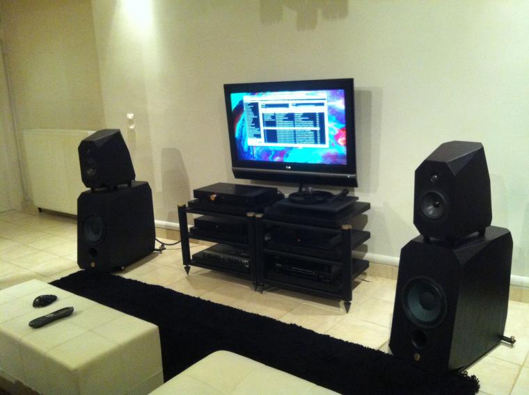

Είναι μάλλον ώρα να δείξω κι εγώ μια ελληνική δημιουργία κι εδώ.
Η επιλογή των ηχείων έγινε μετά από πολύ ψάξιμο,ακούσματα και με το νου στο τι πραγματικά χρειαζόμουν χωρίς παρεκτροπές.
Η συνέχεια στις φώτος.
1.115
677
Απάντηση: Η λύση.
Ο κατασκευαστής είναι η Geometric Harmony του Νίκου Μπουλαμάτση.
Τα κρος είναι ενεργό στα χαμηλά και παθητικό μεταξύ μιντ και υψηλών.
Και φυσικά χρησιμοποιώ διενίσχυση.
Ήταν η καλύτερη λύση που θα μπορούσα να έχω στο μεγάλο χώρο και με την μουσική που ακούω.

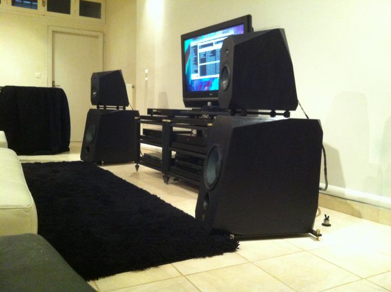

Ευχαριστώ πολύ!
Είναι λίγες οι φορές που μπορούμε να πούμε πως κάτι μας καλύπτει απόλυτα.
Ε,αυτή είναι μια από αυτές τις φορές...
Να πω και μερικά τεχνικά.
Η καμπίνα των χαμηλών είναι 88 περίπου λίτρα και φιλοξενεί ένα 10" woofer.
To mid είναι 6,5" και το tweeter 1".
To κροσάρισμα στα χαμηλά γίνεται ενεργά και προς το παρόν είναι στους 160 κύκλους.
Έχω αέρα από 120 μέχρι και 220 βέβαια κι ακόμα παίζω.
Το παθητικό κρος είναι 2ης τάξης.
Η διενίσχυση γίνεται με 2 Densen B 300 τελικούς των οποίων τα χαρακτηριστικά λήφθησαν υπ' όψιν απ' τον Νίκο στην επιλογή των μονάδων εξού και το ακαριαίο χαμηλό που διαθέτουν τα ηχεία.
Γενικώς,είχα την τύχη να επιλέξω έναν άνθρωπο με γνώση και μεράκι σε αυτό που κάνει.
Και δικαιώθηκα πλήρως!

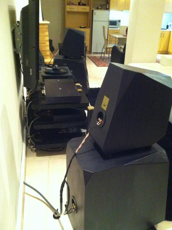

Η επαφή του επάνω ηχείου με το woofer πώς γίνεται, με γείωση ή απομόνωση;
Αναρωτιέμαι αν μεταδίδονται κραδασμοί απο το woofer πως το mid
Να σου πω την αλήθεια,δεν γνωρίζω ακριβώς,αλλά μπορώ να σου περιγράψω.
Κατ'αρχήν οι αποστάσεις μεταξύ τους είναι δεδομένες καθώς έτσι μετρήθηκαν.
Οι βάσεις επάνω και κάτω είναι δικής μου κατασκευής γιατί επέμενα και μου ήταν αδύνατον να μην βάλω το χεράκι μου,χε χε...Φυσικά κατόπιν οδηγιών,δεν έκανα του κεφαλιού μου.
Επιπλέον έκανα και μια μίνι έρευνα στον τρόπο στήριξης ηχείων με ανάλογη διάταξη.
Η ενδιάμεση βάση πάντως,είναι ατσάλι και στις άκρες έχουν προσαρμοστεί ελαστικά παρεμβύσματα.
Ακόμα και σε πολύ μεγάλες εντάσεις που τα πάντα χορεύουν εδώ μέσα και νιώθεις τον ήχο εκτός που τον ακούς,τουλάχιστον δια της αφής δεν ακούω κραδασμό.
Θέλεις γιατί το ελαστικό είναι πολύ ελαστικό,θέλεις γιατί το βάρος και της καμπίνας και των δορυφόρων είναι μεγάλο,θέλεις η ιδιαίτερη εσωτερική κατασκευή της καμπίνας των χαμηλών....δεν ξέρω.
Πάντως λειτουργεί.
