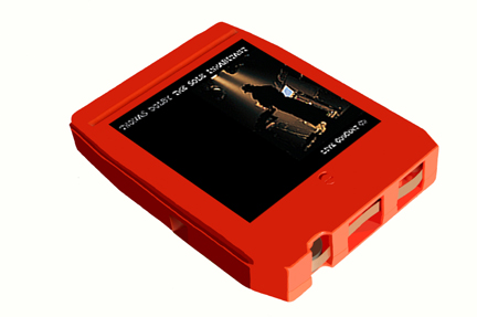

8 track ονομάζονταν. To πλάτος της ταινίας ήταν μεγαλύτερο από την κοινή κασέτα αλλά έγραφαν 4 φορές (8 tracks) σε αντίθεση με την κοινή Compact Cassette που έχει δύο πλευρές άρα 4 tracks. Οπότε το πλάτος του κάθε track λίγο πολύ ίδιο είναι και στις δύο περιπτώσεις.
Η ταχύτητα εγγραφής ήταν μεγαλύτερη οπότε εκεί οφείλονταν η λίγο καλύτερη απόδοση.
Όμως....
Η κασέτα αυτή ετοποθετείτο στο κασετόφωνο μόνο με μία συγκεκριμένη πλευρά. Δεν άλλαζες πλευρά όπως στα κοινά κασετόφωνα. Έτσι η κεφαλή του 8 track κασετοφώνου εκινήτο πάνω κάτω σε 4 διακριτές θέσεις όπου διάβαζε τις διαδοχικά τις 4 εγγραφές. Μετά από λίγο καιρό βέβαια αυτός ο μηχανισμός με τις ανοχές που είχε καταλαβαίνετε πόσο καταστροφικός ήταν για την σωστή ρύθμιση του αζιμουθίου. Οπότε πήγαινε περίπατο η καλή απόδοση. Κάτι ανάλογο δηλαδή με αυτό που πάθαιναν όλα τα Auto Reverse κασετόφωνα. Γι αυτό κανένα από τα καλά και σοβαρά κασετόφωνα δεν είχε σύστημα auto reverse αλλά είχε σταθερές κεφαλές.
Η ταινία επίσης στην κασέτα 8 track ήταν ατέρμονη! Δηλαδή ήταν ενωμένη η αρχή με το τέλος και έπαιζε συνεχώς χωρίς τέλος. Στο σημείο της ένωσης υπήρχε κολλημένο ένα ασημόχαρτο. Μόλις έφθανε αυτό μπροστά στην κεφαλή έκλεινε ένα κύκλωμα που ενεργοποιούσε τον σερβομηχανισμό και κατέβαζε την κεφαλή ένα σκαλοπατάκι παρακάτω έτσι ώστε να διαβάζει τα 2 επόμενα tracks. Αυτό συνέβαινε 4 φορές έως ότου η κεφαλή διαβάσει όλες τις εγγραφές και μετά επανερχόταν στην αρχική θέση όπου ξανάρχιζε το παίξιμο από την αρχή χωρίς σταματημό.
Η ατέρμονη σύνδεση της ταινίας και η κατασκευή της κασέτας ήταν τέτοια που δεν επέτρεπε να κινηθεί προς τα πίσω. Έτσι αυτά τα κασετόφωνα είχαν μόνο f.fwd και ποτέ rew. Όταν άκουγες ένα τραγούδι δεν μπορούσες να πάς πίσω να το ξανακούσεις. Έπρεπε να τυλιχτεί μπροστά ολόκληρη η ταινία μέχρι να ξανάρθει πάλι αυτό. Το μόνο που μπορούσες να κάνεις χειροκίνητα ήταν να πας μπροστά f.fwd και να αλλάξεις κυκλικά τις εγγραφές 1 => 2 => 3 => 4 => 1 κ.ο.κ. Μεγάλο δράμα δηλαδή γιατί ποτέ δεν μπορούσες να ακούσεις το τραγούδι που ήθελες, αλλά ήσουν υποχρεωμένος να ακούσεις τουλάχιστο μία από τις 4 εγγραφές τις κασέτας μέχρι να ξανάρθει αυτό πού ήθελες.
Επίσης η ατέρμονη σύνδεση της ταινίας την έκανε κάπως σαν 8άρι οπότε καταλαβαίνετε πόσο ταλαιπωρούνταν εσωτερικά στην κασέτα και ήταν πολύ πιο εύκολο να την "μασήσει" το κασετόφωνο αυτό από ότι "μασούσαν" τα κοινά κασετόφωνα τις κοινές Compact Cassettes.
Δεν μού κάνει εντύπωση που εγκαταλείφθηκαν τόσο σύντομα. Ούτε μού έλειψαν καθόλου....

Φαιδρα νομιζω οτι λεγοταν "track eight" οι κασετες, και ηταν ...ατελειωτες, δηλ επαιζαν συνεχως. Οντως ειχαν πολυ καλη αποδοση, παρομοια με μπομπινοφωνου, και το μυστικο ηταν ενα: λογω του μεγαλου πλατους της ταινιας "απλωναν" την εγγραφη πολυ καλυτερα απο οτι στις κασετουλες (οι οποιες χρησιμοποιουσαν ηλεκτρονικα "τεχνασματα" για διωξουν το ξε-φυσημα!).
8-track λεγόταν και περιείχαν μαγνητική ταινία οξειδίου του σιδήρου συνεχόμενης περιέλιξης για διάρκεια 11,5 λεπτών. Η ταινία είχε διπλάσιο πλάτος από της compact cassette και είχε 8 πίστες (εξ ου και το όνομα). Η κεφαλή είχε τη δυνατότητα να ανεβοκατεβαίνει, ωστε να διαβάζει τις διαφορετικές πίστες κι έτσι υπήρχε η δυνατότητα 92 λεπτών μονοφωνικού προγράμματος ή 46 λεπτών στερεοφωνικού.
Η διάδοση τους αφορούσε κυρίως τα ηχοσυστήματα αυτοκινήτου, αλλά γνωρισε και μια βραχύχρονη οικιακή διείσδυση.
Η ταχύτητα της μαγνητικής ταινίας ήταν σχεδόν διπλάσια της compact cassette, αλλά η δεύτερη είχε πιο πυκνή μαγνητική επίστρωση στην ταινία της και πιο ποιοτικές κεφαλές στις συσκευές.
edit: komhst, μαζί γράφαμε...

Η κασέτα μπαίνει από την μεριά της ταινίας αλλά η μισή μένει απ' έξω....στην αρχή δεν το είχα καταλάβει και προσπαθούσα να την βάλω ολόκληρη μέσα :139: Καλά μην γελάτε ήμουν ελάφρώς άσχετη.
Που λέτε έχει 4 κουμπιά τα οποία υπερπηδούν κάποια κομμάτια αλλά πραγματικά είναι ατελείωτες οι άτιμες αυτές κασέτες.
Όταν πάω προς το εξοχικό θα σας βγάλω φωτό για να γίνει ο ανάλογος σχολιασμος:142:
JL μοιάζει σαν την κόκκινη που έβαλες αλλά είναι σε άσπρο και μαύρο καθώς επίσης έχουν και καπάκι μπροστά για προστασία:142:από τις σκόνες όταν δεν τις χρησιμοποιείς..
Μιλάμε για μαμούθ και βάλε:143:

Η κασέτα μπαίνει από την μεριά της ταινίας αλλά η μισή μένει απ' έξω....στην αρχή δεν το είχα καταλάβει και προσπαθούσα να την βάλω ολόκληρη μέσα Καλά μην γελάτε ήμουν ελάφρώς άσχετη.
Ναι δεν έχει Eject. Απλώς εκεί όπου παίζει την τραβάς και την βγάζεις.
Και βέβαια γελάμε με αυτά που γράφεις! Αυτό έλειπε δα...
JL μοιάζει σαν την κόκκινη που έβαλες αλλά είναι σε άσπρο και μαύρο καθώς επίσης έχουν και καπάκι μπροστά για προστασίααπό τις σκόνες όταν δεν τις χρησιμοποιείς..
Ναί βγάλε καμμιά φωτό του συστήματος. Τι μάρκα είναι;
Ναι ξέχασα να γράψω ότι ενώ η κοινή γνωστή σε όλους μας Compact Cassette έχει ταχύτητα ταινίας 1 7/8 i.p.s. (ίντσες το δευτερόλεπτο) η eight track είχε ταχύτητα 3 3/4 i.p.s. που αντιστοιχούσε με την χαμηλότερη ταχύτητα των μαγνητοφώνων ανοιχτής ταινίας.
Τα μαγνητόφωνα ανοιχτής ταινίας είχαν συνήθως ταχύτητες:
Χαμηλή: 3 3/4 i.p.s.
Μεσαία: 7 1/2 i.p.s.
Μεγάλη: 15 i.p.s.
Και κάποια επαγγελματικά μαγνητόφωνα είχαν και 30 i.p.s.
Η κάθε ταχύτητα ήταν διπλάσια της προηγουμένης.
:134::134: Δεν πειράζει...
Δεν θυμάμαι καθόλου τη μάρκα αλλά μόλις ξαναπάω θα σας την γράψω....περιττό να σας πω ότι η μητέρα μου θεώρησε σωστό να βάλει την tv πάνω στο έπιπλο...:133::142: μιλάμε για πολύ hi-end καταστάσεις....
Μεγάλη: 15 i.p.s.
Καλά έχω εντυπωσιαστεί από τις γνώσες σου :131: επίσης και του JL !!!
JL μοιάζει σαν την κόκκινη που έβαλες αλλά είναι σε άσπρο και μαύρο καθώς επίσης έχουν και καπάκι μπροστά για προστασία:από τις σκόνες όταν δεν τις χρησιμοποιείς..

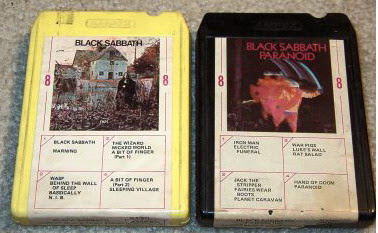

Το χρώμα του πλαστικού συμβόλιζε την διάρκεια της ταινίας, οι κόκκινες ήταν οι "single", οι μαύρες με 4λεπτη ταινία, για 4 στερεοφωνικά τραγούδια και οι λευκές (μπεζοκίτρινες:143:) με φουλ 11,5 λεπτά ώστε να χωράνε ένα LP Album.
Πράγματι!!!
:138::605:

Να ρωτήσω κάτι εντελώς στο άσχετο? Έτσι για να μαθαίνω?:121::114: Αυτά τα μηχανήματα σίγουρα είναι μονοφωνικά λέτε να έχουν και λυχνίες εντός?:114:
Ναι αυτές είναι!!!:119:
Οχι δεν ήταν μονοφωνικά! Αφού λέμε 8 tracks => 4 εγγραφές άρα 2 tracks (κανάλια) ανά εγγραφή. Στερεοφωνικό λοιπόν.
Το αν έχει λυχνίες ή όχι εξαρτάται από την εποχή και από την επιλογή του κατασκευαστή. Είναι πολύ πιθανόν πάντως να έχει...
Σε ευχαριστώ komhst για τις πληροφορίες τώρα ξέρω:119:
