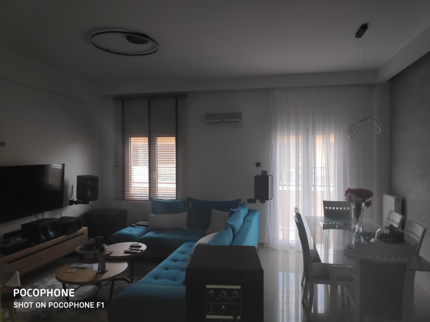

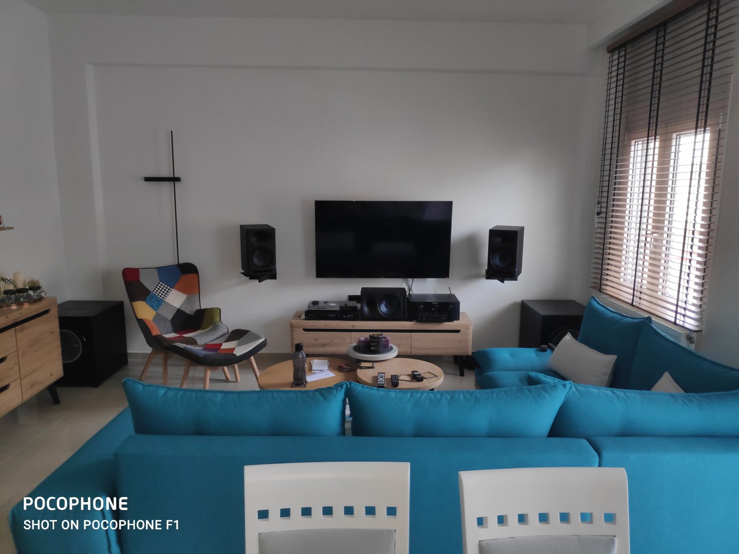

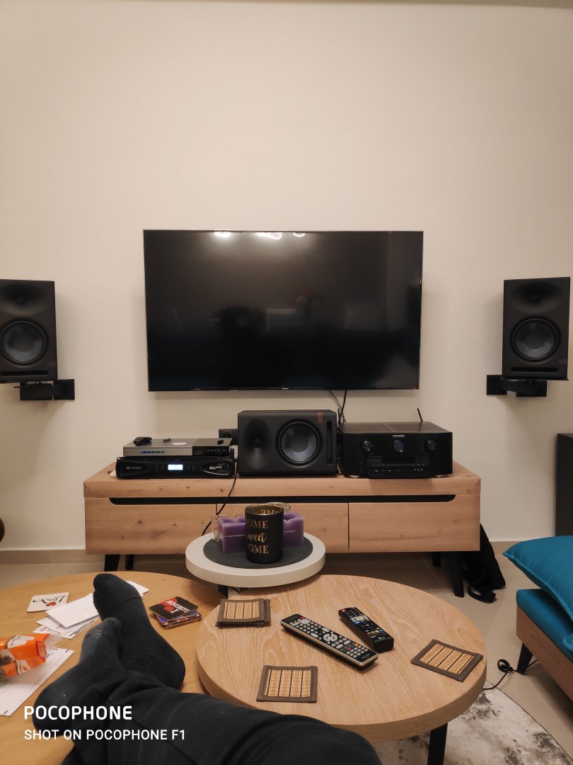

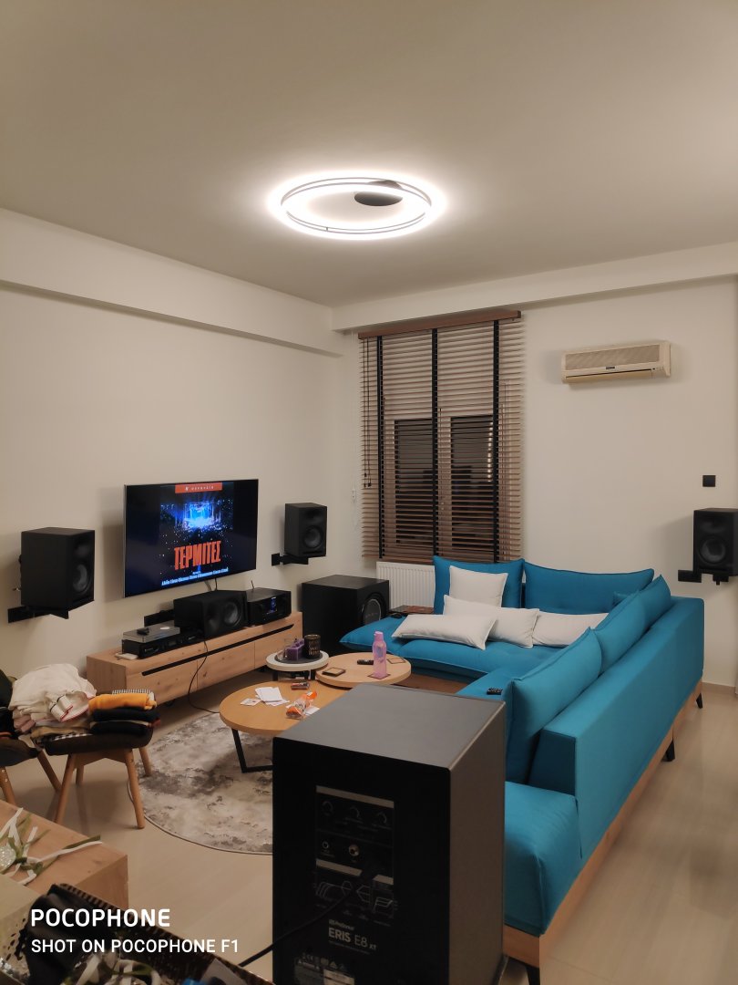

Έχοντας παρακολουθήσει πάρα πολλές συζητήσεις μέσα στο forum ήρθε ο καιρός να σας παρουσιάσω και γω την προσπάθεια μου.Ο καθένας από εσάς έχει βοηθήσει με τις γνώσεις του στο να φτιάξω και γω το δικό μου σύστημα μιας και οι γνώσεις μου στον χωρο της μουσικής είναι ελάχιστες.
Το σύστημα αποτελείται από:
Av receiver marantz 7011
Tv samsung 55
5x presonus xt8
Lg blue ray
Crown xls 1502(παντού υπάρχει ένας)
2xsub 15 inch rockford (diy)+koda sub 12inch.
Οι βάσεις που έχουν τοποθετηθεί τα presonus έχουν φτιαχτεί με τα χεράκια μου.η απόσταση από τον πίσω τοίχο είναι 20 εκατοστά.Το ύψος στα τουιτερ είναι στο 1.23 από το πάτωμα με μια μικρή κλίση ώστε να κοιτάς πρόσωπο την θέση ακρόασης.η απόσταση ακρόασης είναι περί τα 2.25 και η απόσταση μεταξυ τους επισης.πλην το δεξί surround που βρίσκετε στο 1.70.Τα 2 sub είναι κατασκευή από κόντρα πλακέ 21mm διαστάσεων 60χ50χ55 bass reflex καμπίνας μεν αλλά τα παίζω κλειστά διότι μάλλον δεν πέτυχε προφανως η υλοποίηση της ανοιχτής καμπινας.Συνδεμενα στον crown σε σειρά ώστε να παίζουν ως ένα κανάλι στην μια έξοδο του receiver.Τοποθετημενα στις 2 γωνίες του σαλονιού για αισθητικούς λόγους αρχικά μια και με μετρήσεις δεν έχω ασχοληθεί ποτέ.Το τρίτο βρίσκετε κάτω από το δεξί surround συνδεμενο στην δεύτερη έξοδο του receiver.Φυσικα λόγο περιορισμένου budget γίνετε αυτός ο κάκος χαμός με τα sub που ελπίζω κάποια στιγμή μελλόντικα να διορθωθεί.ο συνολικός χώρος είναι 4.80 πλατος με 5.20 μήκος.Φροντιδα του χώρου δυστυχώς όπως θα δείτε και από τις φωτό δεν υπάρχει αλλά θα ασχοληθώ και με αυτό κάποια στιγμή.Το συστημα χρησιμοποιείται και για μουσική και για ταινιες αλλά κυρίως για μουσική.
Το άκουσμα του συστήματος με ικανοποιεί παρότι είναι εμφανές ότι στα χαμηλά δεν τα πηγαίνει και τόσο καλά τουλάχιστον στην θέση ακροασης για τα δικά μου δεδομένα.
Όλες οι απόψεις δεκτές διότι η γνώση δεν σταματάει ποτέ .

πολύ ωραία :party:
Υ.Γ. γιατί δεν βάζεις και το κεντρικό όρθιο και την οθόνη ένα κλικ πιο πάνω αν βρίσκει?
+ την επίδραση του τζαμιού στα δεξιά έτσι κ αλλιώς δεν το γλιτώνεις
τα L-R καλό θα ήταν 2 κλικ πιο ανοιχτά για να μην έχεις ισοσκελές τρίγωνο ακρόασης

Ισοσκελές τρίγωνο ακρόασης είναι όσο για την τοποθέτηση του κεντρικού όρθιο θα ανέβει πολύ ψηλά η tv άσε που θα πέσει παντόφλα μετά 😁.θα άλλαζε τόσο πολύ το άκουσμα στην θέση ακρόασης με αυτή την κίνηση;
λάθος διατύπωση πριν....
η ιδανική τακτική τοποθέτησης είναι το ισόπλευρο τρίγωνο
εφόσον μπορείς να το κάνεις...το κάνεις;)
στο φινάλε για να πειστείς κάνε μια δοκιμή...πριν τρυπήσεις πάλι...βάλε τα σε 2 καρέκλες...τρέξε πάλι το audyssey και άκου
όσο για το κεντρικό...δεν το βλέπω να ξεφεύγει τόσο πολύ σε ύψος η tv αν το βάλεις όρθιο για να φας παντόφλα...:biggrin:
το συγκεκριμένο ηχείο δεν γνωρίζω (που μάλλον όχι) να έχει κατασκευαστεί για τοποθέτηση σε άλλο άξονα
όπως βλέπεις και εσύ τον κυματοδηγό στο τουίτερ μπορείς να καταλάβεις και τι χάνει η θέση ακρόασης σε διασπορά

Δεν χρειάζεται να τρυπήσω διότι η βάσεις κουνιούνται δεξια-αριστερα απλά με αυτόν τον τρόπο θα μικρύνει η απόσταση από το ντουβαρι με ότι αυτό συνεπάγεται.Μια δοκιμή δεν βλάπτει αλλά γιατί να αλλάξω το τρίγωνο αφού οι αποστάση μεταξύ τους είναι ίδια με την απόσταση ακρόαση;Δεν θα επιδράσει αρνητικά στο τελικό άκουσμα;
μάλλον με ξεγελά η φωτό:)...φαίνεται πιομικρή η απόσταση μεταξύ των ηχείωναπό την θέση ακρόασης
αν έχεις ισόπλευρο είσαι κομπλέ τότε από θέμα τοποθέτησης L-R:thumbsup:

γιατι δεν πηρες το Presonus Eris E-66 ως κεντρικο?
το κεντρικο παιζει λαθος ετσι, εχει μικρη διασπορα οριζοντια και μεγαλη καθετα...
Καθαρά για την ομοιογένεια.Θα δοκιμάσω να κάνω διαφορετική τοποθέτηση.

Πολύ ωραία και προσεγμένη η προσπάθειά σου.
Λίγο άδειοι μου φαίνονται οι τοίχοι...
Αυτός είναι και ένας λόγος που δεν έχω μπει ακόμα στον κόπο να κάνω μετρήσεις.θα διορθωθεί και αυτό κατά ένα ποσοστο όταν θα ασχοληθώ με τον χώρο χωρίς όμως να γίνουν ακραίες παρεμβάσεις.

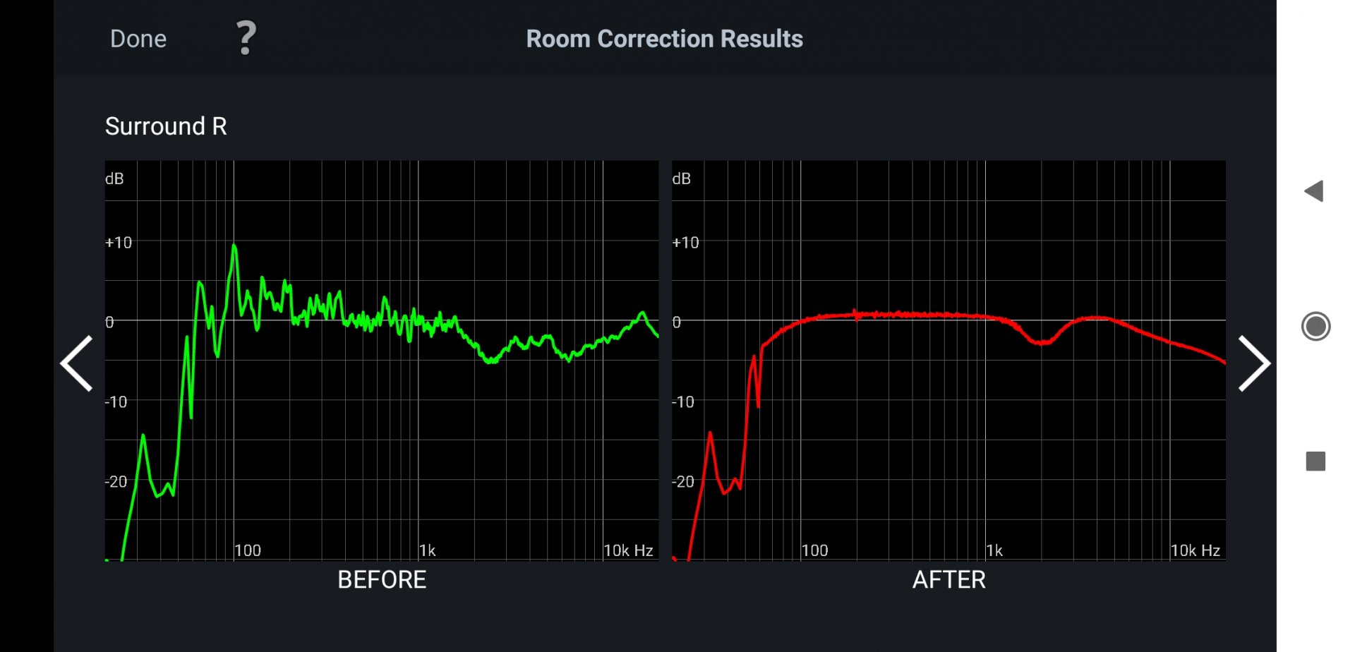

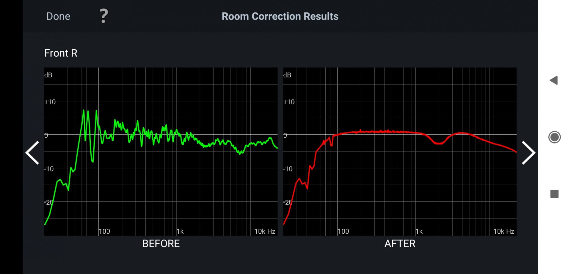

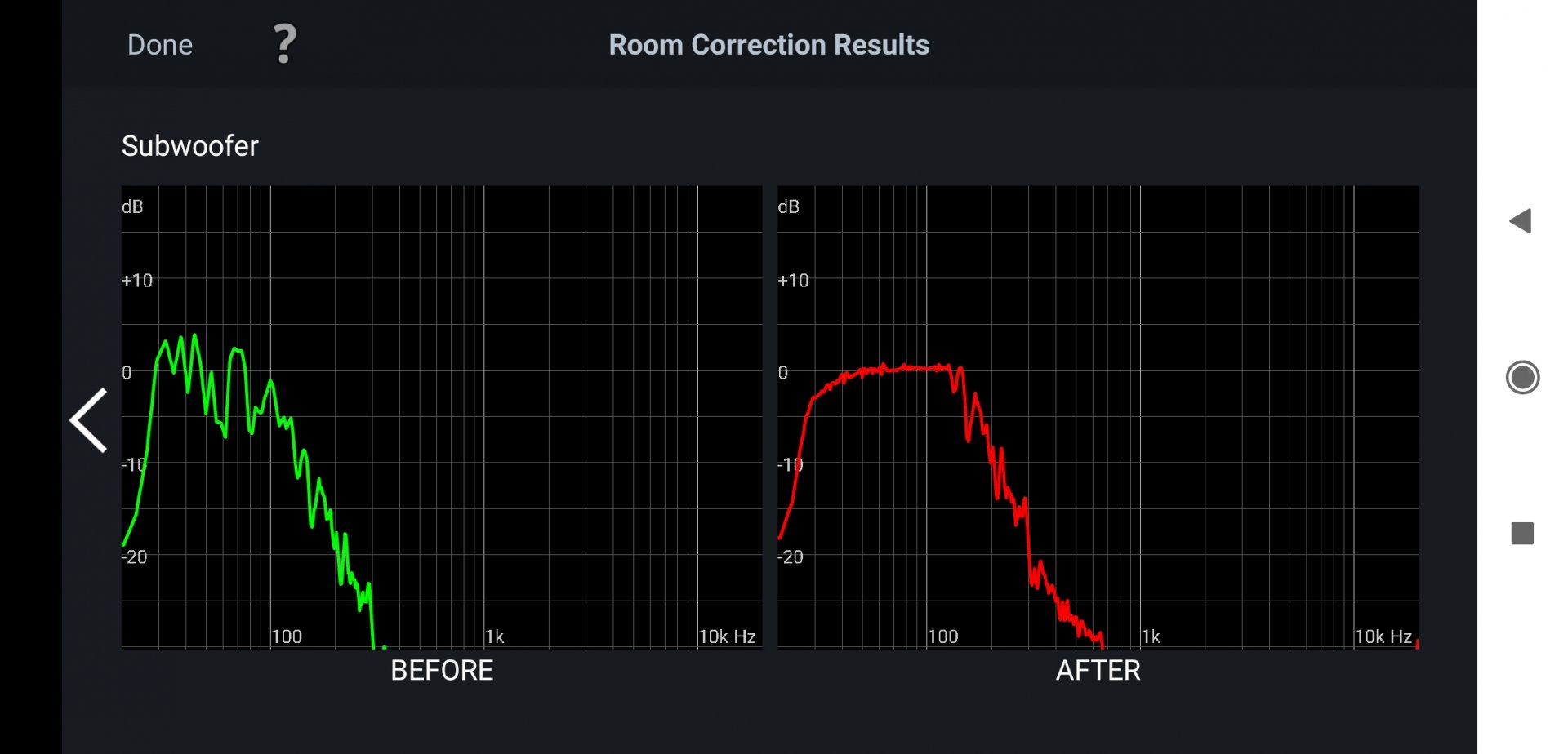

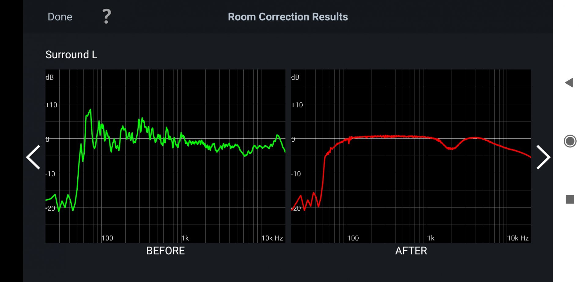

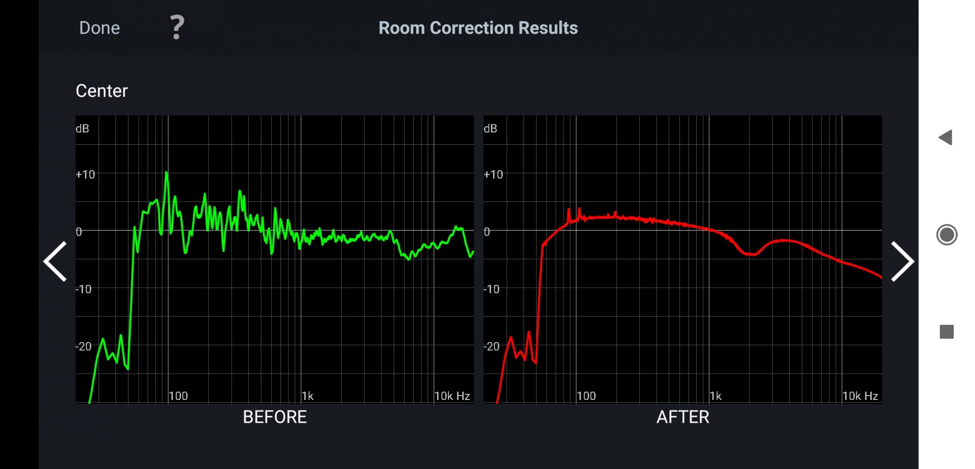

εχεις πειραξει στο app τις καμπυλες ;
και τι εννοεις eq on ;
Dynamic eq on.καμπυλες δεν πείραξα καθόλου απλά μένει να απενεργοποιήσω το midrange compensation.
22.273
15.548
αν δεν εχεις πειραξει καμπυλες στο app τοτε δεν εχει γινει σωστα η αυτοματη ισοσταθμιση.....κατι εχει παει λαθος.
πρεπει να την ξανακανεις....
......και να απενεργοποιησεις το mrc πριν στειλεις στον AV τις καμπυλες κ.λ.π.
αν ξανακανεις ισοσταθμιση ανεβασε να δουμε αν εχουν γινει σωστα και να σου πουμε τι να κανεις...
58.254
143.906
Ευχάριστο αισθητικά το συνολικό αποτέλεσμα, τουλάχιστον με τα γούστα μου, εύγε!
Στο δια ταύτα, οι παρατηρήσεις που θα μπορούσα να κάνω, ώστε να βελτιωθεί το άκουσμα που έχεις, είναι οι εξής:
1. Ως ειπώθηκε ήδη, το κεντρικό ηχείο θα είναι καλό να αλλάξει προσανατολισμό. Αυτό δε θα επηρεάσει καθόλου το τι ακούς εσύ στο κέντρο, ον αξις, αλλά θα βελτιωθεί η απόκριση στις πέριξ θέσεις και θα μειωθεί η αντανάκλαση από το κενό ταβάνι.
Πιθανώς ένα κεντρικό ηχείο με οριζόντιο προσανατολισμό να είναι πιο αποδεκτό αισθητικά, στη θέση σου αυτό θα έκανα, άλλο κεντρικό.
Αυτό που έχεις, πιθανώς να το συνδέσεις για πίσω σαράουντ, μαζί με ένα ακόμα όμοιο, για 7.Χ σεταπ.
2. Οι πολύ κενοί τοίχοι, όπως και το ταβάνι βέβαια, έχουν αρνητική επίδραση σε αυτό που ακούς.
Θα πρότεινα να τοποθετηθούν κάποιες ηχητικές περιποιήσεις σε όλες τις επιφάνειες, αδιάφορο ποιες θα επιλέξεις, ώστε να μειωθεί όσο γίνεται η ενέργεια των ανακλάσεων. Διάλεξε όποιο πάνελ σου αρέσει στην εμφάνιση, ας έχει λίγη απορρόφηση παραπάνω, δε πειράζει, θα είναι λίγο έτσι κι αλλιώς.
3. Πίσω από τα ηχεία, κι ανάμεσα σε αυτά και στον τοίχο, τοποθέτησε μια απορροφητική διάταξη, πάχους τουλάχιστον 5cm (προτιμότερο 10cm), και για λόγους αισθητικής, ντύστο με ύφασμα που να ταιριάζει αισθητικά στο χώρο και πρακτικά να μη φαίνεται.
4. Το οντισι είναι κατά τη γνώμη μου το χειρότερο σοφτγουερ ισοστάθμισης. Αν μπορέσεις, στην επόμενη αναβάθμιση, πάνε σε ντιρακ.
Σαφώς είναι χρήσιμο εργαλείο κι αυτό, μα θα πεδευεσαι και σωστό αποτέλεσμα δε θα έχεις, όταν θα πας σε ντιρακ, τότε θα καταλάβεις.
Μέχρι τότε, ακόλουθα τις συμβουλές όσων έχουν εμπειρία στο χειρισμό του, και καλή δύναμη.
5. Για τα 3 σαμπ, όποια κι αν είναι αυτά, μια λύση τύπου μίνι ντιεσπι είναι μάλλον αναγκαία, ανεξαρτήτως av. Θα αποτελέσει και σημαντικό εργαλείο στα χέρια ενός καλιμπράτορα που θα κληθεί κάποτε για να κάνει σωστή ενσωμάτωση και ισοστάθμιση στην επιθυμητή ταργκετ κερβ.
Καλή αρχή και καλές ακροάσεις πολυκαναλης μουσικής! ;)
Μετρησεις είχα κάνει 2 φορές.αυτη που ανέβασα είναι η δεύτερη αν και η πρώτη ήταν παρόμοια μην πω ολόιδια με την δεύτερη.Να κάνω και μια 3η αλλά βοηθάμε να δω το λάθος.
