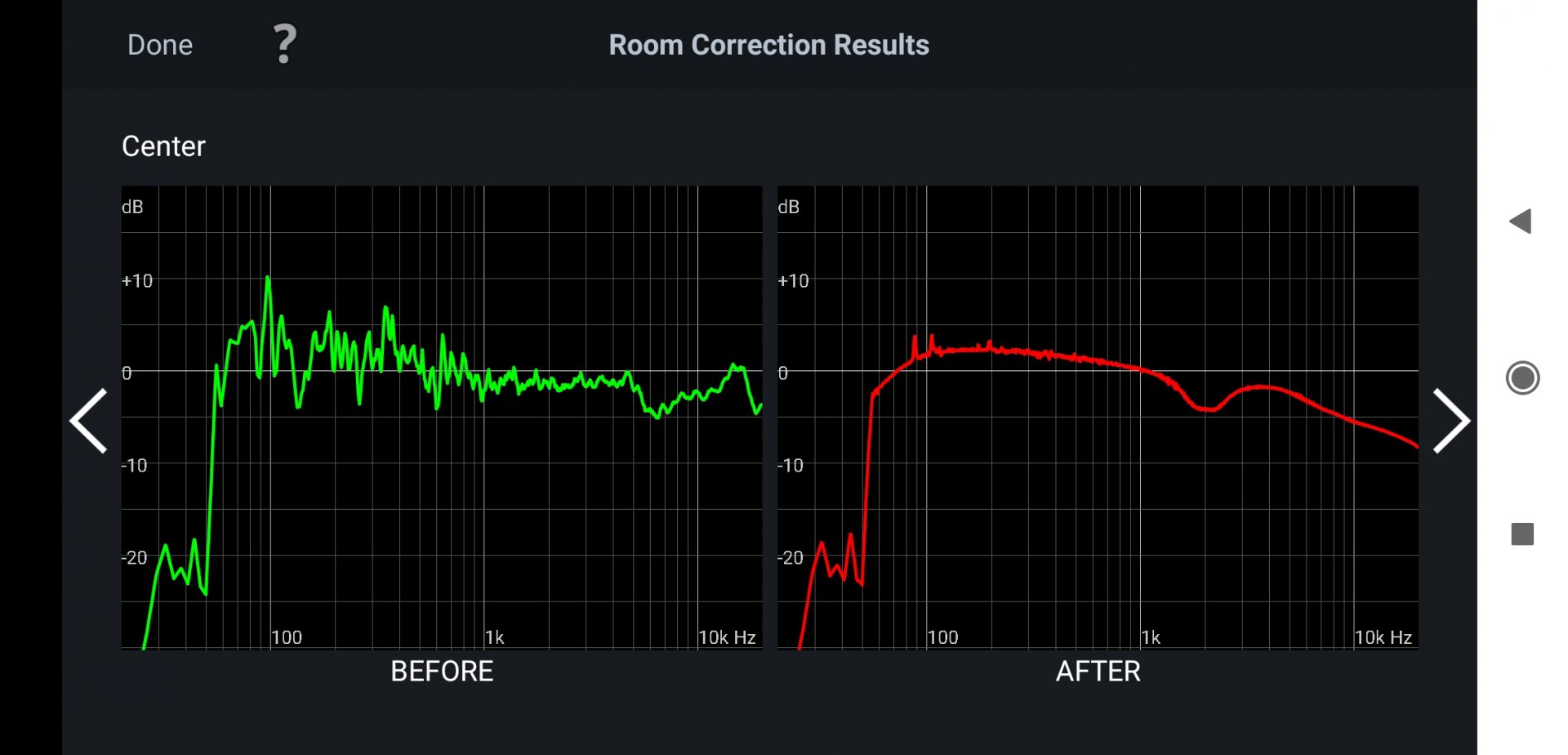

Η προσπάθεια μου ...
22.273
15.548
αυτο π.χ. ειναι λαθος..
....πρεπει να βγει ευθεια, οπως τα αλλα καναλια.
δειχνει πειραγμενο....
.....το audyssey τα βγαζει ευθεια ολα.
Μπορεί να φτάσει η τοποθετηση.οντως δεν πειραξα καμία καμπύλη.

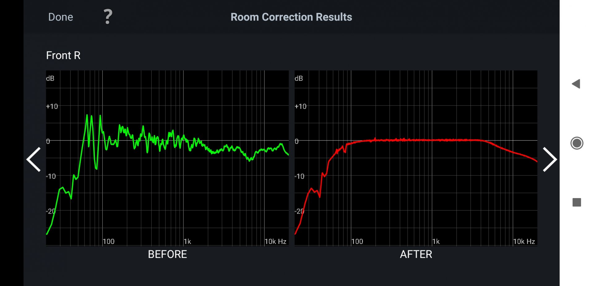

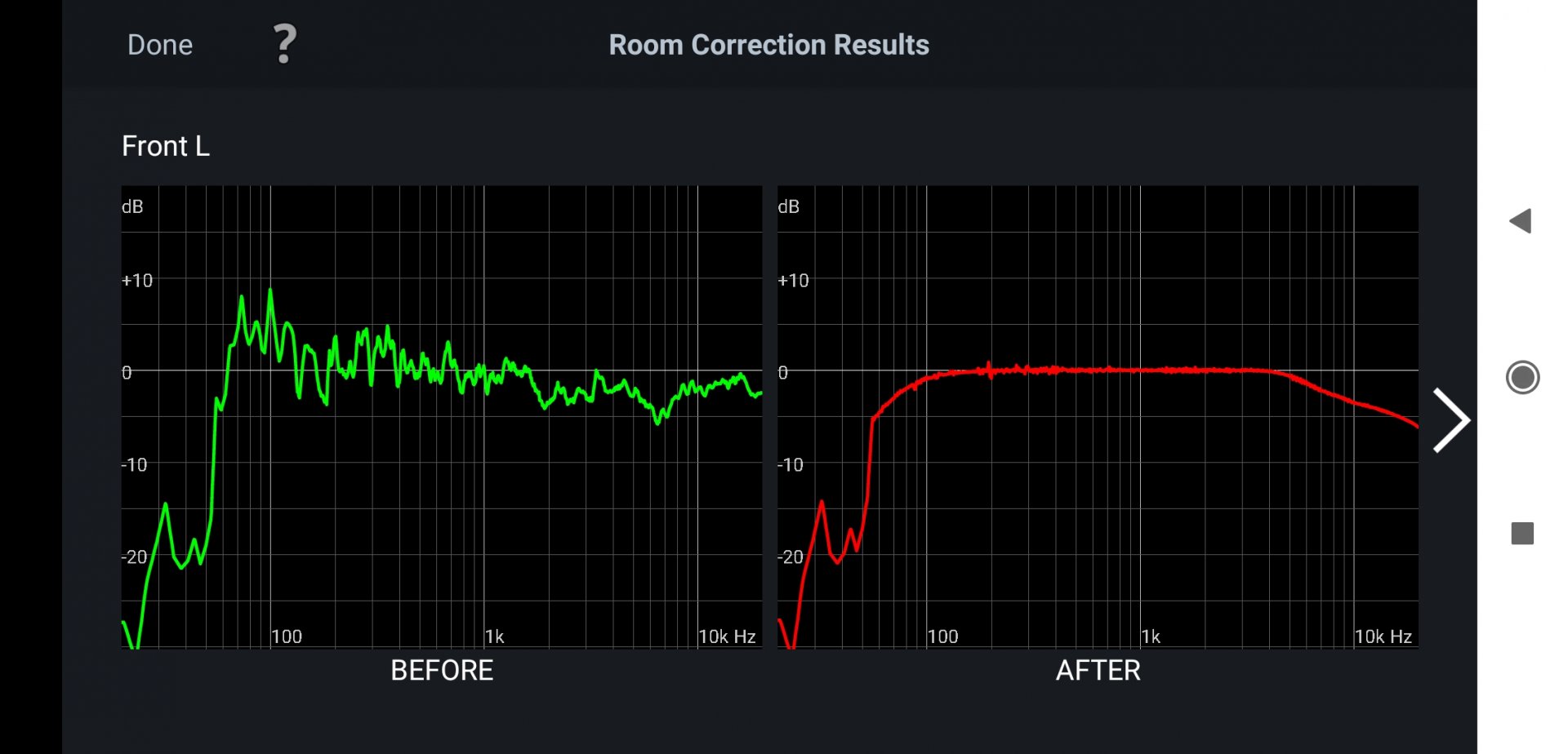

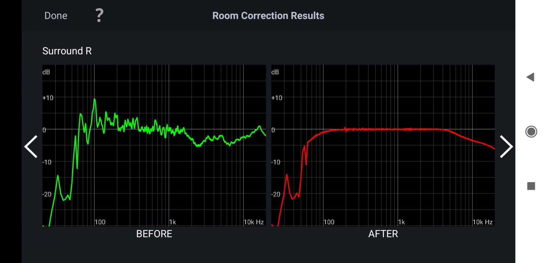

αν δεν εχεις πειραξει καμπυλες στο app τοτε δεν εχει γινει σωστα η αυτοματη ισοσταθμιση.....κατι εχει παει λαθος.
πρεπει να την ξανακανεις....
......και να απενεργοποιησεις το mrc πριν στειλεις στον AV τις καμπυλες κ.λ.π.
αν ξανακανεις ισοσταθμιση ανεβασε να δουμε αν εχουν γινει σωστα και να σου πουμε τι να κανεις...
Screenshot_2020-11-28-21-22-23-424_com.dmholdings.AudysseyMultEq.jpg Screenshot_2020-11-28-21-22-08-146_com.dmholdings.AudysseyMultEq.jpg Screenshot_2020-11-28-21-21-56-135_com.dmholdings.AudysseyMultEq.jpg Screenshot_2020-11-28-21-21-47-857_com.dmholdings.AudysseyMultEq.jpg Screenshot_2020-11-28-21-21-40-152_com.dmholdings.AudysseyMultEq.jpg
Σαν να έστρωσε η κατασταση;
