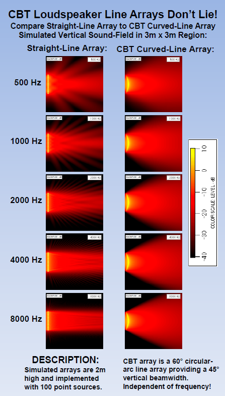

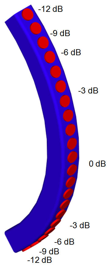

Ικανοποιητική απόκριση άρχουσα από τα 20Hz συνεπάγεται καθολική ενεργοποίηση των ρυθμών συντονισμού του χώρου.Οπότε στα εν λόγω ποσά οφείλεται να προστεθεί το έξοδο εύρεσης (διαστάσεις) και ακουστικής φροντίδας του δωματίου που θα τα φιλοξενήσει.Σκοπός θα είναι να προκύπτει γραμμική αντίληψη κατά την ακρόαση του συνόλου,όπου οι εξάρσεις-βυθίσεις στη ζώνη 20-300 Hz θα έχουν κατά το δυνατόν εξομαλυνθεί.Όταν μάλιστα υπάρχει πλήθος παρατιθέμενων μονάδων εκπομπής σε μεγάλη ακτίνα επί της πρόσοψης,προκύπτει επιπλέον ζήτημα σχετικό με την απόσταση ακρόασης.
Alex_Zapantis
3.070
3.369
Απάντηση: Re: Ταχυπαλμinski
Ικανοποιητική απόκριση άρχουσα από τα 20Hz συνεπάγεται καθολική ενεργοποίηση των ρυθμών συντονισμού του χώρου.Οπότε στα εν λόγω ποσά οφείλεται να προστεθεί το έξοδο εύρεσης (διαστάσεις) και ακουστικής φροντίδας του δωματίου που θα τα φιλοξενήσει. Σκοπός θα είναι να προκύπτει γραμμική αντίληψη κατά την ακρόαση του συνόλου,όπου οι εξάρσεις-βυθίσεις στη ζώνη 20-300 Hz θα έχουν κατά το δυνατόν εξομαλυνθεί.
Σαφέστατα.
Γενικά ναι.
Όπως γνωρίζεις, η βέλτιστη απόσταση ακρόασης έχει να κάνει τόσο με τη συχνοτική όσο και με τη φασική σύμπτωση των επιμέρους μονάδων στη λήψη του (απευθείας τουλάχιστον) ήχου από τα αυτιά του ακροατή.
Η μορφή "ημισελήνου" που έχουν τα Lipinski Signature ελαχιστοποιεί μάλλον τις απαιτήσεις ως προς την ελάχιστη απόσταση ακρόασης που θα περίμενε κανείς από ένα ηχείο ύψους 2,02 μέτρων.
Ως προς τη θέση ακρόασης, το sweet spot, αλλά και την ομαλότητα της off-axis συμπεριφοράς ο Don Keele έχει εξερευνήσει τις δυνατότητες που δίνει η μορφή της "ημισελήνου" από την "ανάποδη".
Παραμένει βέβαια το θέμα του "χρονικού ίχνους" ενός ηχείου. Του χρονικού διαστήματος δηλαδή, ως προς τον ακροατή, που παίρνει για να "αναπτυχθεί" ένας (απευθείας) ήχος από το ηχείο.
Το διάστημα αυτό εξαρτάται από τη διαφορά στην απόσταση που έχουν οι μονάδες που αναπαράγουν τον εν λόγω ήχο από τα αυτιά του ακροατή (οι απαιτήσεις γίνονται ολοένα και αυστηρότερες όσο ανεβαίνει η συχνότητα με μάλλον σημαντικά δυσχερέστερη αναλογία από το t=1/f που θα περίμενε κανείς).
Το "χρονικό ίχνος" ενός ηχείου έχει μεγάλη σχέση με την ακρίβεια και τον pin-point εστιασμό της στερεοφωνικής εικόνας.
Ίσως οι προσεγγίσεις των Lipinski - Keele να τα καταφέρνουν με διαφορετικό βαθμό επιτυχίας σε καθέναν από τους δύο παραπάνω τομείς.
Δράττομαι της ευκαιρίας να ευχαριστήσω για άλλη μια φορά το φίλο μας τον zonepress - RDoherty για το σχετικό post του (Η συνέντευξη του Κινέζου), και, παράλληλα, να του ζητήσω συγγνώμη για τη γαϊδουριά μου να μην του έχω επισημάνει εδώ και καιρό το λογικό σφάλμα που διέπραξε.
Βλέπετε, υποθέτοντας τέλεια γραμμική πηγή έχουμε κυλινδρική συμμετρία στη διάδοση του ήχου και σε διεύθυνση κάθετη στη γραμμική πηγή, συνεπώς μάλλον δε μπορούμε να μιλήσουμε για "διάδοση υπό γωνία".
Ο ακροατής μπορεί να αντιληφθεί τον ήχο από τα άκρα μιας τέλειας γραμμικής πηγής μόνο* μέσω ανακλάσεων που αλλάζουν τη διεύθυνση της προσπίπτουσας ηχητικής δέσμης (το γεγονός αυτό μάλλον διαφοροποιεί τις απαιτήσεις διάχυσης ανάλογα με το λοβό ακτινοβολίας της πηγής - Bhutia εσύ τι λες;).
Από την άλλη, λογικό σφάλμα ή όχι, το συγκεκριμένο post και ο προβληματισμός τον οποίο μου προσέφερε, με βοήθησαν σημαντικά στο να προβλέψω την ηχητική συμπεριφορά ενός ηχείου που κατασκεύασε ένας πολύ σοβαρός diyer μήνες προτού η εν λόγω κατασκευή υλοποιηθεί.
Το γεγονός αυτό αποδεικνύει περίτρανα ότι όταν λαμβάνουν χώρα επιστημονικές συζητήσεις, συζητήσεις δηλαδή που περιλαμβάνουν διαψεύσιμες δηλώσεις οι οποίες συνδέονται λογικά, τα οφέλη είναι δεδομένα ανεξάρτητα από το αν οι εν λόγω δηλώσεις ή και όποια συμπεράσματα εξαχθούν από αυτές αποδειχτούν τελικά αληθή ή όχι.
Ευχαριστούμε zonepress - RDoherty.
* Βέβαια "αντιλαμβάνεται" μια χαρά την αναβάθμιση της ευαισθησίας που προσφέρει η ακουστική σύζευξη μεταξύ των στοιχειωδών επιμέρους πηγών που συναποτελούν μια γραμμική πηγή...
