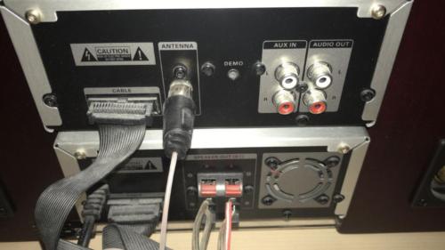

Υπάρχει ένα μίνι συστηματακι της Philips , το MCM 772/12.
https://www.philips.gr/c-p/MCM772_12/heritage-audio-component-hi-fi-system
Αποτελείται από δύο μονάδες που συνδέονται με μια καλωδιοταινια.
Η μια μονάδα είναι ο ενισχυτής του και δέχεται το καλώδιο ρεύματος και η άλλη το cd/tuner που έχει πίσω line in /line out.
Είναι προφανές πως χωρίς την καλωδιοταινια, καμμία από τις δύο μονάδες δεν μπορεί να λειτουργήσει, αφού το cd/tuner παίρνει μέσω αυτής ρεύμα απο τον ενισχυτή , ο οποίος με τη σειρά του παίρνει σήμα από αυτή καθώς και εντολή on/off, αφού ο σχετικός διακόπτης βρίσκεται στην προσοψη του cd/tuner.
Την ερώτηση νομίζω πως την μαντέψατε πια...
Θα μπορούσαν αυτές οι δυο μοναδουλες με κάποια μοντιφιά, να λειτουργήσουν αυτόνομα σε διαφορετικούς χώρους(διαφορετικά σπίτια για την ακρίβεια) , χωρίς τη μεταξύ τους διασύνδεση;
Η σκέψη ειναι , αν καταφέρουμε να δωσουμε ρεύμα στο cd/tuner, να το χρησιμοποιήσει η αδερφή μου ως πηγή ,συνδέοντας το line out με έναν ολοκληρωμένο που της εχω δώσει και αν καταφέρουμε να δημιουργήσουμε ενα line in στο ενισχυτακι, να το χρησιμοποιήσω εγώ σε ενα desktop.
Οι προτάσεις σας θα εκτιμηθούν ιδιαιτέρως.

Πρεπει να βρεις ποιες ακιδες απο την θυρα της πηγης δέχονται το ρευμα απο την καλωδιοταινια και τι ρευμα ειναι αυτο για να βρεις ενα αντίστοιχο τροφοδοτικο...
Απο την μεσα μεριά κολλας δυο καλωδια σε αυτες τις επαφες και τοποθετεις παραδιπλα...( κανοντας τρυπα στο σασι...:o... ) ενα power jack...και μαλλον θα ειναι ok.. θα θελει προσοχη ομως στην πολικοτητα.. .

Με ενα διακοπτακι on-off στο πισω μερος δεν λυνει το θεμα του "ανοιξε κλεισέ" του ενισχητη;

Να το αφήσεις στην ησυχία του εκτος κι αν θέλεις να το καταστρέψεις

Εχει πολυ μεγαλες πιθανότητες να καταληξει στη σακκουλα...

Δώσε ένα 80άρι και πάρε ακόμα ένα (χωρίς τα ηχεία)...
Υπάρχει και άλλη λύση.
Να χρησιμοποιηθούν οι δυο μονάδες χωρίς τα ηχεία ως πηγή στο σύστημα της αδερφής μου και να αγοράσω ενα φτηνό πσηφιακο μινι ενισχυτακι των 30-40 ευρώ, από αυτά που βρωμάει ο τόπος στο e-bay, για να οδηγηθούν τα ηχεία στο desktop.
Απλά είπα μήπως θα μπορούσα να "παίξω" λίγο με αυτό, γι'αυτό ρώτησα...
