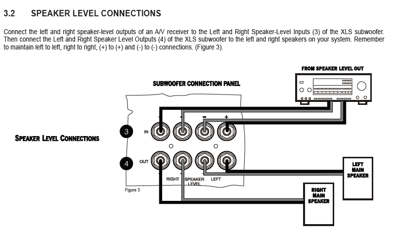

για αρχή να ξέρεις ότι η συνδεσμολογία του @ThanasisR είναι η προβλεπόμενη για το high level input

Φίλε Στέλιο τη συνδεσμολογία που σου έστειλα στην αναφέρει και το manual του σαμπ σου....
και είναι η καλύτερη σύνδεση αν θέλεις να χρησιμοποιήσεις με τα καλώδια ηχείων.
αναφέρει όμως και το παρακάτω δοκίμασε το ...

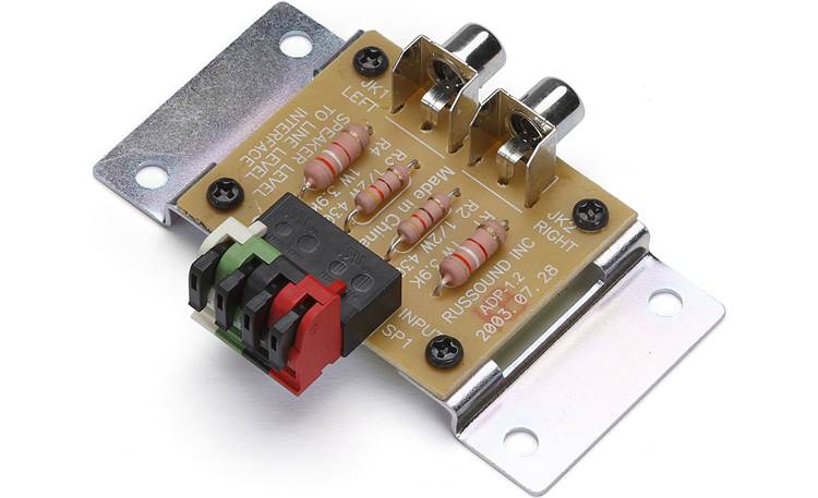

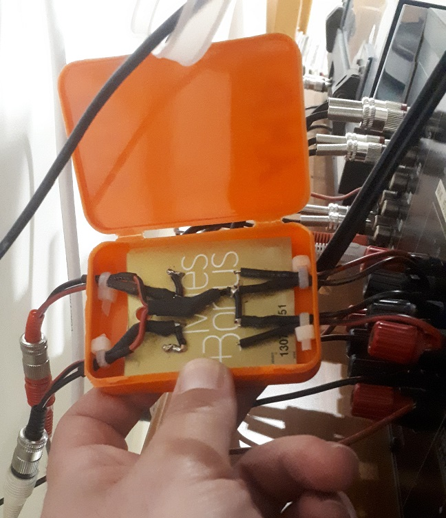

Πριν κάνω τον έλεγχο με το ντεσιμπελόμετρο ψάχτηκα λίγο και βρήκα ότι υπάρχει Speaker level to line out converter. Αν δεν έχεις έξοδο για να δώσεις σήμα σε έτερο ενισχυτή τότε αυτό από speaker out σου δίνει line out.
Απλή κατασκευή οπότε είπα να δοκιμάσω να δω αν θα κάψω τίποτα..
Βρήκα μια καλή βάση.
Και έστησα το δικό μου με μόνη διαφορά ότι αντί για 430Ohm έβαλα 470 γιατί δεν βρήκα κάτι κοντινότερο.
Τα συμπεράσματα είναι ότι δεν έκαψα τίποτα (ακόμα), πλέον ανεβάζοντας την ένταση στον ενισχυτή ανεβαίνει και το sub οπότε έχω να κάνω μια ρύθμιση ανάλογα το τι παίζει (ταινία, είδος μουσικής). Παραμορφώσεις δεν ακούω και η ένταση ανεβοκατεβαίνει σφαιρικά. Μάλλον καλά πάμε.

Στην προσέγγιση με τον converter ή πριν?
Πρώτα από το speaker out του ενισχυτή έδινα σήμα στο speaker in του sub. Στο sub συνέδεα και τα ηχεία στο speaker out που έχει. Δεν απέδιδε ικανοποιητικά το sub ετσι.
Τώρα από το speaker out του ενισχυτή παίρνει το converter. To converter ρίχνει το σήμα σε επίπεδο line και το στέλνω στο line in του sub. Τα ηχεία μου παίρνουν σήμα από τον ενισχυτή από το 2ο σετ speaker out που διαθέτει.
