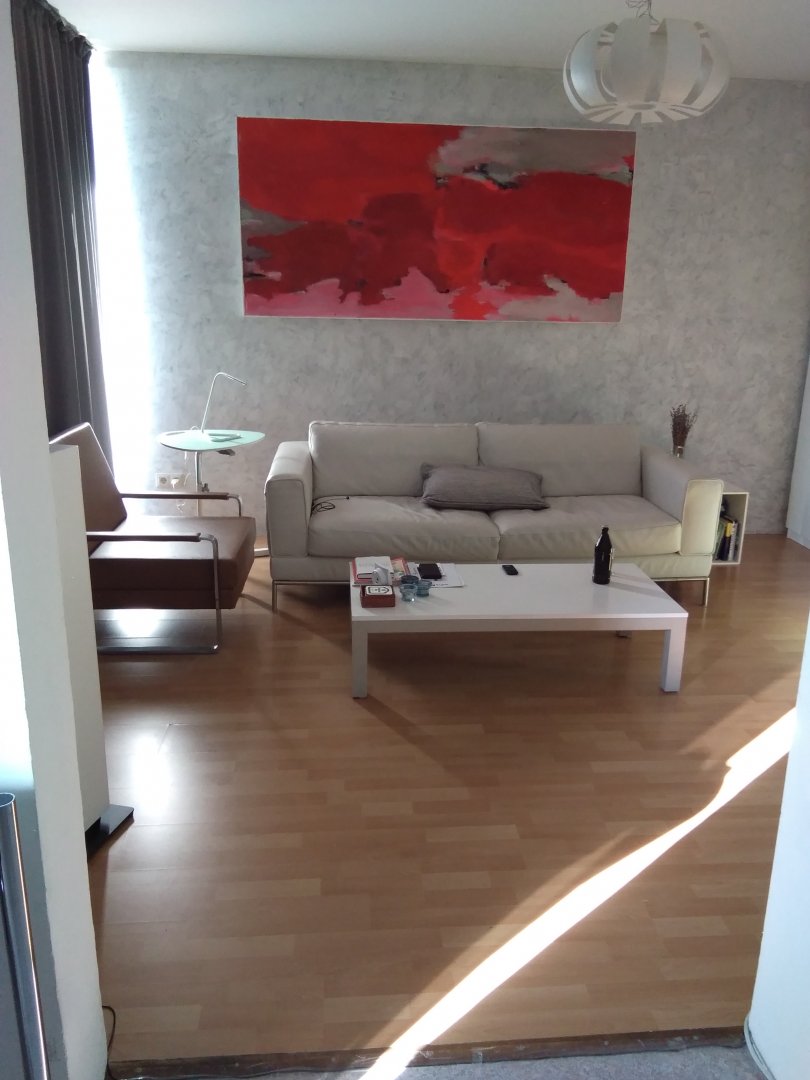

Ο χώρος είναι αυτός που είναι και που φαίνεται στις φώτο. Περιβαλλον που λένε και οι χαιλαντερ του χάδι εντ (ήχος απαλος σαν χαδι:roflmao:) 17τ.μ. 3,73x4,64 το καθιστικό, που με το άνοιγμα στην κουζίνα εχουμε ένα ωραίο γάμμα.
Το μόνο που πρόλαβα κατά την επίσκεψή στο διαμέρισμα ηταν να βαρέσω με τρόπο παλαμάκια για να υπολογίσω πρακτικά τους χρόνους αντήχησης. Ακόμα απορώ πως μου το έδωσαν το διαμέρισμα οι ιδιοκτήτες, βλέποντας έναν τύπο να βαράει παλαμάκια στον καναπέ :roflmao:
Το διαμέρισμα το παρέλαβα επιπλωμένο και προσέθεσα κατευθείαν τις κουρτίνες στην τζαμαρία της βεράντας. Πλάκα είχε ο νοικιαρης που μου πρότεινε κατευθείαν την τοποθέτηση κουρτινών για τον ήλιο. Κρατήθηκα να μην γελάσω και του πω, ποιος τον γαμει τον ήλιο, οι ανακλάσεις είναι το πρόβλημα αδερφε:biggrin:

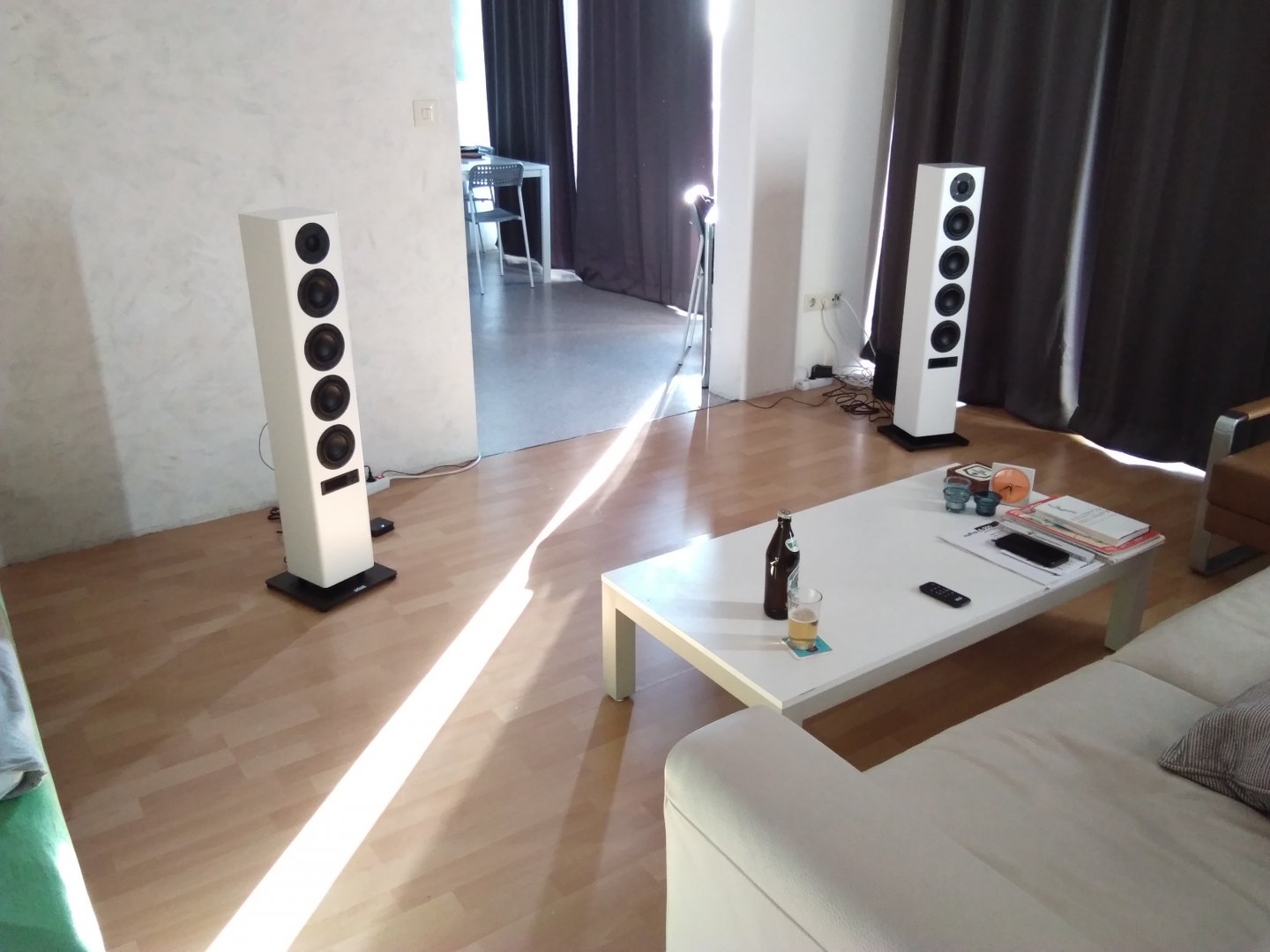

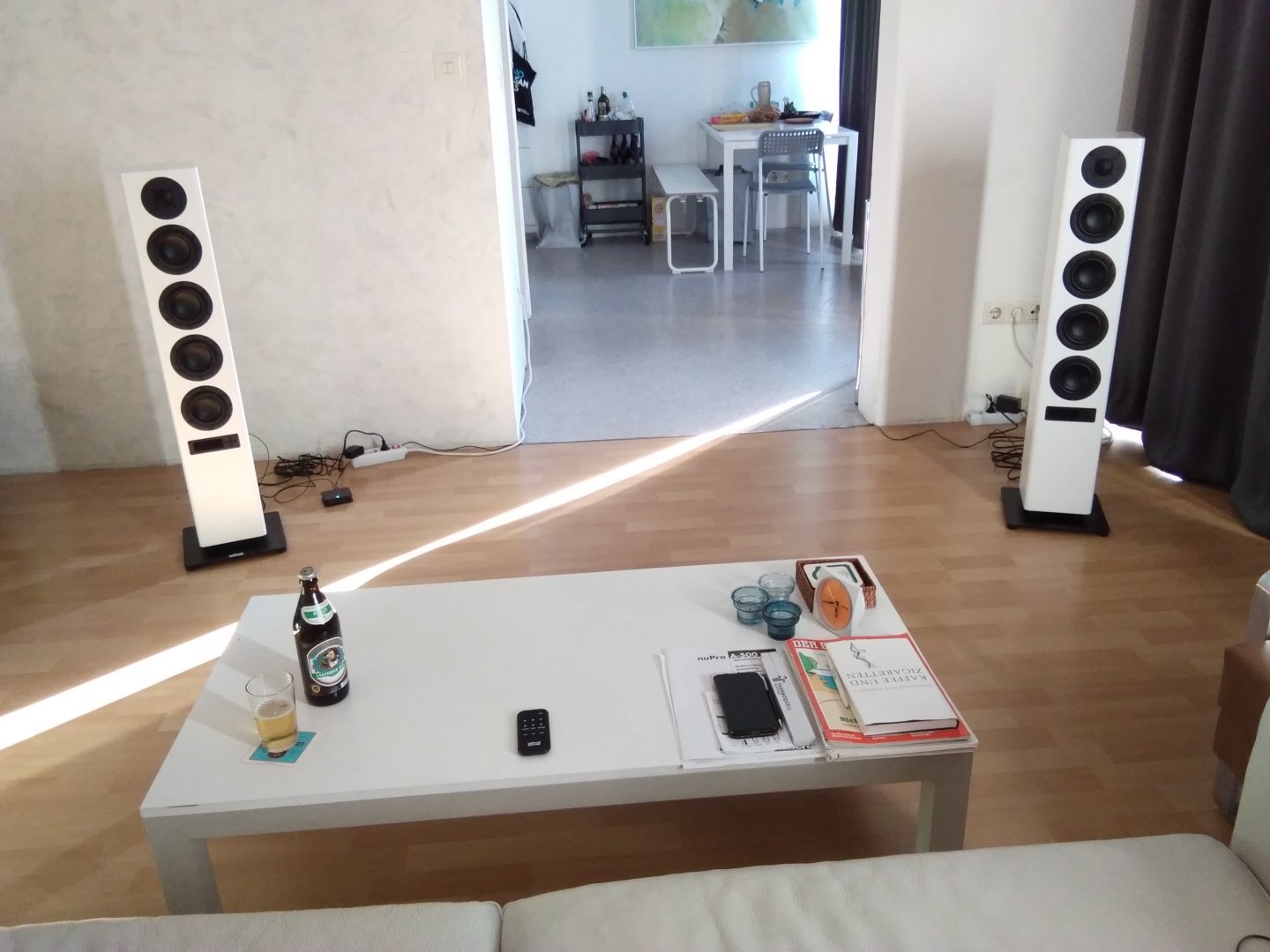

Τεσπα, στην πορεία όπως φαίνεται τοποθέτησα τα ηχεία έτσι ώστε να σχηματίζουν με την θέση ακρόασης ένα ισοπλευρο τρίγωνο με απόσταση 2,20μ. . Στα ηχεία έδωσα ελαφριά κλίση προς τα έσω περιπου 20 με 30 μοίρες και φυσικά τα τοποθέτησα μακριά από πίσω και πλαινους τοίχους τουλάχιστον 60εκ. . Το ίδιο έκανα και με τον καναπέ με την θέση ακρόασης 80εκ. μακριά από τον πίσω τοίχο.
Σαν ιδέα σκέφτηκα με κουρτίνα να κλείσω το άνοιγμα ανάμεσα στα ηχεία αλλά δεν ξέρω τι αποτέλεσμα θα φέρει. Όλες οι προτάσεις ευπρόσδεκτες. Χαλί μπροστά από τα ηχεία μπορεί άνετα να τοποθετηθεί.

Και μια από την θέση ακρόασης
