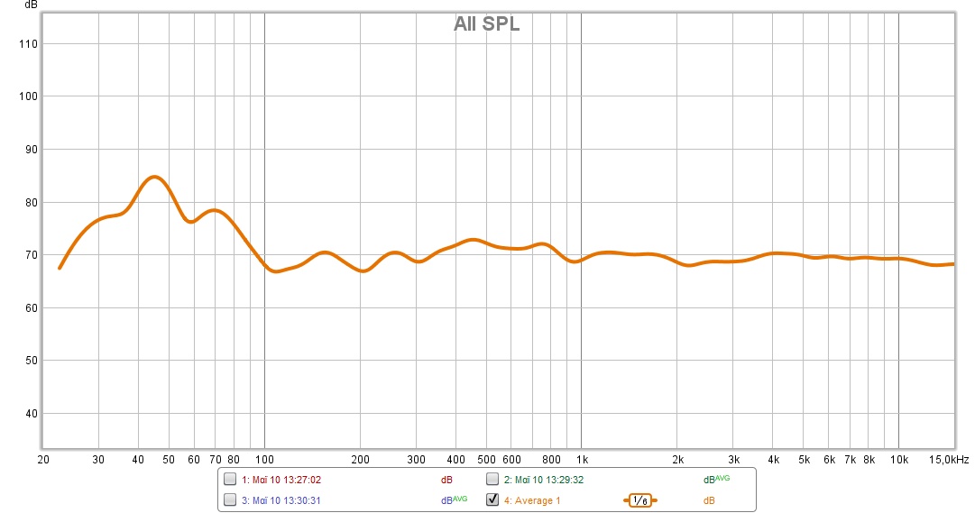

Ευχαριστώ όλους για τις προτάσεις.
Έκοψα στους 80, θα ισοσταθμισω τις χαμηλές με την εφαρμογή του σαμπ και θα χώσω ένταση για να έχω μια κλίση κάτω από 160.
Η αλήθεια είναι ότι ακούγεται αρκετά πιο ξεκούραστα τώρα στους 80.
5.817
10.058
χρησιμοποιησα το εκουαλαιζερ του σαμπ και κατοπιν εκανα μια μετρηση κατα τα γνωστα:p
η καμπυλη μου - average
παραπανω δεν παει:biggrin:

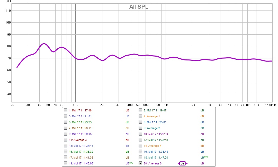

Η ΚΑΜΠΥΛΑΡΑ ΜΟΥ.:biggrin: average
μπορω ακομη να παιξω με τα πριμα δινοντας μια κατηφορα και να αφαιρεσω λιγο μπασο
Μπράβο για την καμπύλη σου !
Πολύ καλή !
Ποια είναι η απόσταση ακροασης?
Ναι, να δώσεις κι άλλη κατηφόρα.
Τα πρίμα θέλουν κατέβασμα, διότι δεν ακολουθούν την πτωτική πορεία που προβλέπεται, αλλά και διότι έχεις έλλειμμα στην πρώτη οκταβα, και όσο μεγαλύτερο το έλλειμμα εκεί, τόσο περισσότερο οφείλουν να μειωθούν τα πρίμα. Παν πακέτο αυτά, ώστε το τελικό αποτέλεσμα να προσλαμβάνεται από τον ακροατή ως "ισορροπημένο". Βασικές αρχές ψυχοακουστικής. ;)
Μπάσο δε χρειάζεται σίγουρα να αφαιρέσεις, διότι πρέπει να καλύψει κάπως την έλλειψη της πρώτης οκταβας. Ωστόσο αυτό έχει σχέση με τους χρόνους αντήχησης και τη γενική συμπεριφορά του χώρου στο μπάσο, οπότε αφού μειωθούν τα πρίμα, άκου, και βλέποντας και κάνοντας. Είναι και θέμα γούστου στο κάτω κάτω της γραφής. ;)
