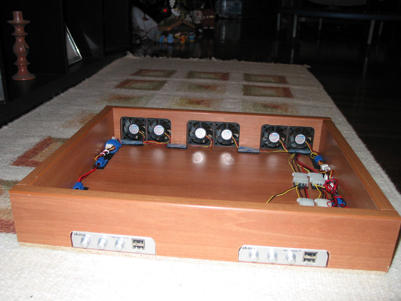

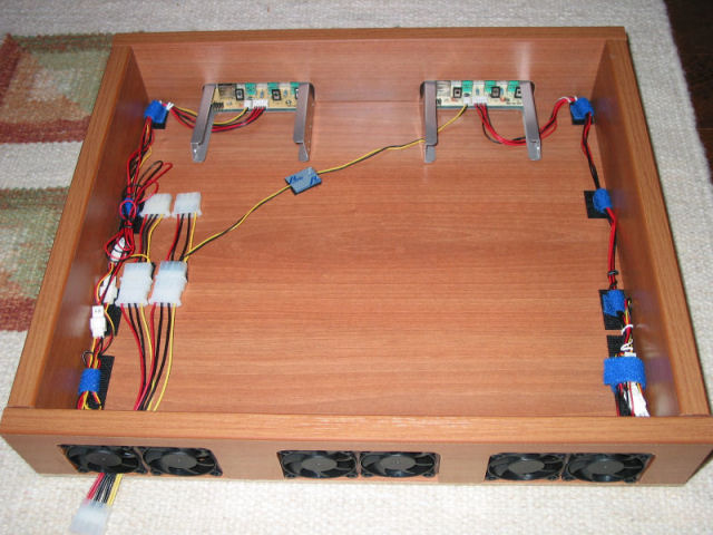

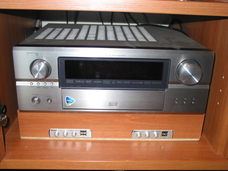

Περισσότερες εικόνες...
Το όλο σύστημα κόστισε περί τα €150
Τα υλικά
α) έξι ανεμιστήρες Titan 5Χ5 εκ με τρία καλωδιάκια για να ρυθμίζουμε τις στροφές
β) δύο panels Akasa 3,5" για έλεγχο και τροφοδοσία των ανεμιστήρων
γ) Τροδοφορικό DC 220V -> 12V για την τροφοδοσία των panels
δ) ταινίες velcro για τα καλώδια
ε) Μονωτικό πόρτας 3Μ 9mm για την επένδυση των ανεμιστήρων
στ) Η ξύλινη κατασκευή (φτιάχτηκε σε μαγαζί DIY μαζί με το έπιπλο για τις συσκευές του home theater) - ο τύπος βλαστήμαγε όταν το έφτιαχνε γιατί έπρεπε να φτιάξει ένα ανοιχτό ξύλινο κουτί με πέντε τρύπες...
Δουλεύει μια χαρά! :)
Το έχω συνδέσει στην θύρα εξόδου ρεύματος του ενισχυτή και παίρνει μπρος όταν τον ανοίγω. Θα μπορούσα βέβαια να το κάνω να λειτουργεί με έναν σένσορα θερμοκρασίας αλλά δεν...
Μπορώ να ρυμίζω τις στροφές του κάθε ανεμιστήρα χωριστά ώστε να μην υπάρχουν φαινόμενα συντονισμού και θορύβου.
Στην μικρότερη ταχύτητα δεν ακούγεται καθόλου... :)
Είναι άκρως συνιστόμενο γιατί ο ενισχυτής έψηνε μπιφτέκι μετά από 1-2 ώρες λειτουργίες κλεισμένος μέσα στο ντουλάπι του...
ΥΓ. Κάντε click στις εικόνες για να τις δείτε στην κανονική τους ανάλυση...

Ερώτηση : Οι ανεμιστήρες φυσάνε μέσα στο κουτί ή βγάζουν τον ζεστό αέρα από το κουτί???
902
84
Απάντηση: Re: Θερμοκρασια ενισχυτων και λυσεις - προτασεις ψυξης
Μεσα στο κουτι και ο αερας βγαινει απο τις πανω γρυλιες του ενισχυτη

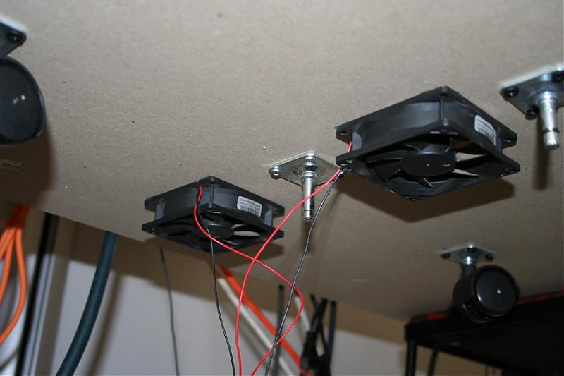

Εγώ προληπτικά έβαλα κάτω από το έπιπλο 2 ανεμιστηράκια Zalman 80χ80 cm αυτά των PC που παίρνουν ρεύμα από την έξοδο ρεύματος του προενισχυτή μέσω ενός μετασχηματιστή μεταβλητής τάσης 1,5 - 3 - 6 - 9 - 12 volt και όλα είναι ΟΚ. 0 db θόρυβος, και αρκετή ροή αέρα.
