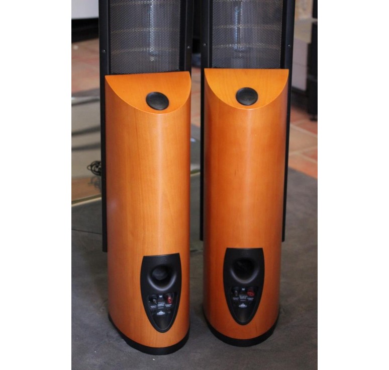

Καλησπερα στο Forum ειμαι καινουριος και θα ηθελα συμβουλες απο τους εμπειρους.Εχω ενισχυτη Musical fidelity kw 250s και ηχεια Martin logan clarity,o ηχος ειναι θολος λιγα πριμα πολυ μπασο,Εχω αλλαξει τις προενισχυτριες με ποιοτικοτερες αλλα ελαχιστη βελτιωση. Καποια συμβουλη ωστε να μην αλλαξω ενισχυτη? Συγνωμη αν εβαλα σε λαθος θεση το αιτημα μου αλλα λογω ηλικιας δεν τα παω καλα με τους υπολογιστες

Η μεμβράνη των Martin Logan είναι πάρα πολύ κατευθυντική στον κατακόρυφο άξονα. Δεδομένων δε της απόστασής της από το δάπεδο και της κλίσης της προς τα πίσω, κοιτάζει πολύ ψηλότερα από το κεφάλι σας και είναι επόμενο να ακούγεται έτσι όπως ακούγεται. Για να ακούτε τα ηχεία σας σωστά πρέπει το κέντρο της μεμβράνης να σας κοιτάζει κατά πρόσωπον και όχι υπό γωνία. Συνελόντι ειπείν, εγείρετε τα ηχεία σας προς τα εμπρός όσο μπορείτε, ή σηκωθείτε όρθιος ή και τα δύο.
Μη ρίχνετε το φταίξιμο από εδώ κι από 'κεί, ούτε στον ενισχυτή ούτε όπου αλλού. Το φταίξιμο είναι μόνο δικό σας, που πήρατε αυτά τα ηχεία, το πρόβλημα των οποίων προφανώς δεν γνωρίζατε, (ο έμπορος ή ο αντιπρόσωπος θα το αποκαλούσαν "ιδιοτροπία", ή "ιδιαίτερο χαρακτηριστικό που τα κάνει πολύ απαιτητικά στα συνοδά τους" τς!). Τέλος πάντων ό,τι έγινε, έγινε...

Ευχαριστω ημιθεε ομως τα εν λογω ηχεια παιζουν καλα με τον Luxman lv117 που ειναι 30 χρονων χωρις κανενα service, νΕχω λοιπον εστιασει μηπως βελτιωσω τον kw 250s με καποια καλωδια ποιο πριμα η βαζοντας καποιες αλλες προενισχητριες

- τα εν λόγω ηχεία τα είχαμε σε demo room σε μαγαζί του χώρου που εργαζόμουν , εκτός από ωραία μεσαία τα πρίμα ήσαν υπερβολικά διακριτικά ( πλην της συγκεκριμένης διάταξης που προανέφερε ο Ημίθεος ) αλλά και πάλι ήσαν λίγα . . . κάποτε τα έστησα μ΄ένα unison s6 και πλέον εξαφανίστηκαν ( τα πρίμα όχι τα ηχεία )
- νομίζω πως έχει να κάνει με την εκ κατασκευής τονικότητά τους
- τά έχετε καιρό ; . . . παλαιότερα ακούγονταν ποιό ζωντανά ; . . .

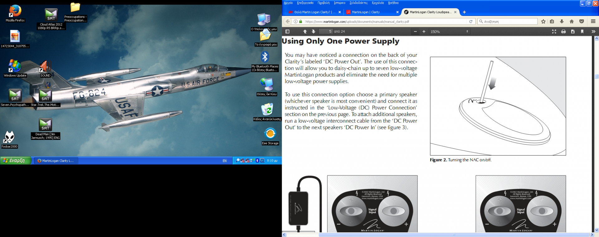

- το επικουρικό twiter το έχετε στο on ? . . . χωρίς αυτό το αποτέλεσμα ήταν όντως μουντό
Δεν εχει διακοπτη ον οφ πισω,το καλωδιο ρευματος το εχω στο DC IN το απεναντι φις DC OUT δεν ξερω τι ειναι δενεχω manual παντως το μπλε λαμπακι αναβει οταν παιζουν τα ηχεια.Εαν βαλω και δευτερο καλωδιο ηχειων βοηθαει σε κατι?

Τι ενοειτε να τα περασω με την σκουπα? το εκανα δεν ειδα διαφορα
