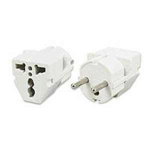

Προσαρμογεα του φις,το πλακε σε στρογγυλό.
Eπισεις είναι με δυο επαφες-ποδαρακια χωρις το τριτο της γείωσης,και ευχαριστω για την απαντηση-ενασχοληση.

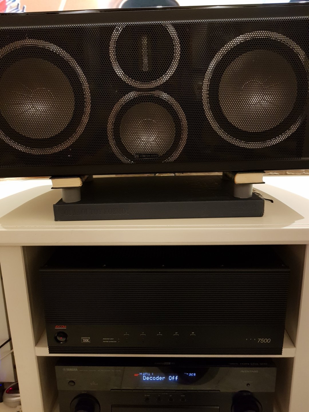

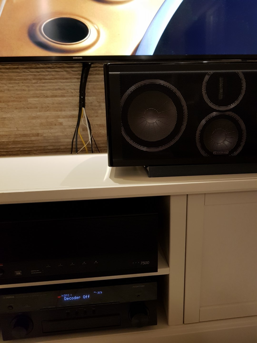

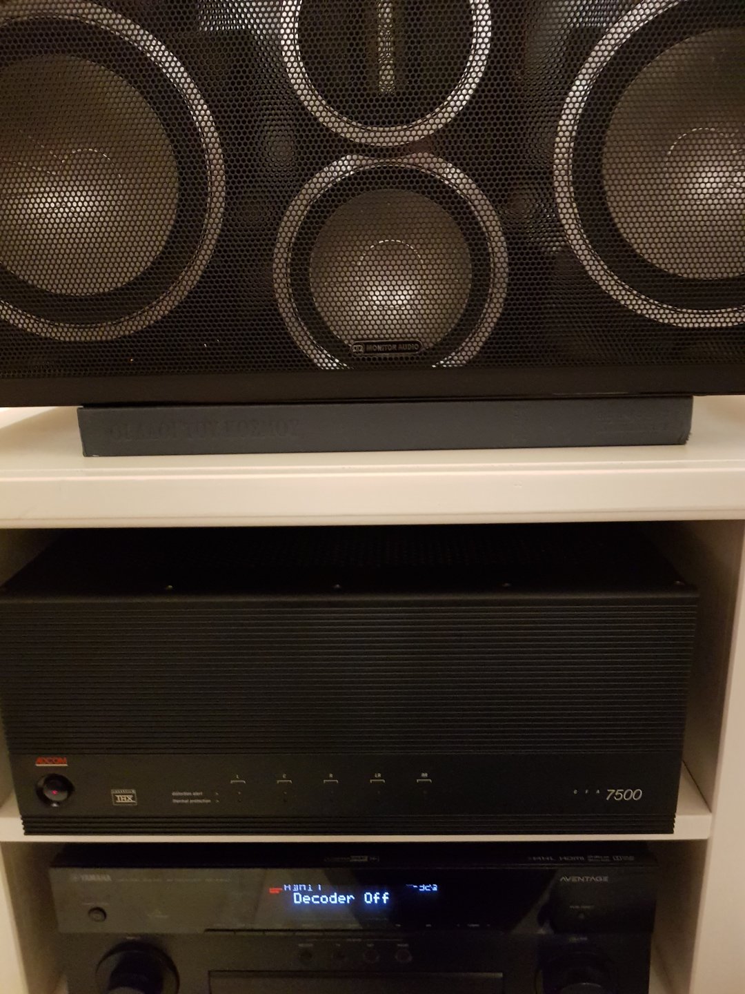

Καλησπέρα. Εγώ πάλι έχω συναντήσει κάτι τρελό μετά την αγορά ενός τελικού adcom gfa 7500. το κεντρικό ηχείο το οποίο είναι τοποθετημένο όπως φαίνεται στις φωτογραφίες ακριβός από πάνω του μου βγάζει ένα βόμβο κυρίως από το mid woofer αλλά το τρελό στην υπόθεση είναι ότι το κάνει χωρίς να είναι καν ενωμένο. αν το σηκώσω 10 πόντους πιο ψιλά ή αν το μετακινήσω δεξιά η αριστερά σταδιακά χάνεται. είναι θέμα ηλεκτρομαγνητικών κυμάτων?

Ακριβώς αυτό που είπες. Θέμα παρεμβολής είναι από τους μεγάλους μετασχηματιστές ισχύος του τελικού, στο πηνίο του μεγαφώνου.
Δοκίμασε ένα κομμάτι λαμαρίνα ανάμεσα.
Κάπου διάβασα γι αλουμινόχαρτο. έβαλα αρκετές στρώσεις αλλά δεν είδα κάποια διαφορά? υπάρχει κάποιο μέταλλο που είναι πιο κατάλληλο?

Η λαμαρίνα που σου είπα είναι από σίδηρο.
Ναι το διάβασα και πιο πάνω σε ευχαριστώ. βέβαια είχα αρχικά και ένα φύσημα από το tweeter το οποίο διορθώθηκε καλύπτοντας τη γείωση στη πρίζα. κάποιοι μου είπαν ότι δεν είναι σωστό. υπάρχει άλλη λύση. να σημειώσω ότι ο τελικός είναι 10 χρονών.
