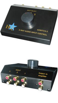

1. Παίρνεις ένα RCA switchbox και του βάζεις επάνω του τις δύο πηγές με την coaxial έξοδο που έχουν. Έτσι επιλέγεις χειροκίνητα από το κουμπί του ποια από τις δύο πηγές θα δώσει σήμα στην μία και μοναδική coaxial είσοδο του ενισχυτή σου.
http://www.emimikos.gr/ASWITCH-3/
Αυτό είναι καλή μεταλλική κατασκευή. Υπάρχουν και φθηνότερα αν θέλεις.
