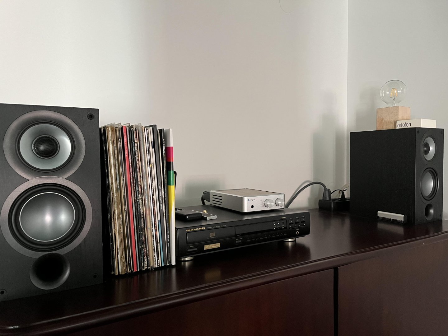

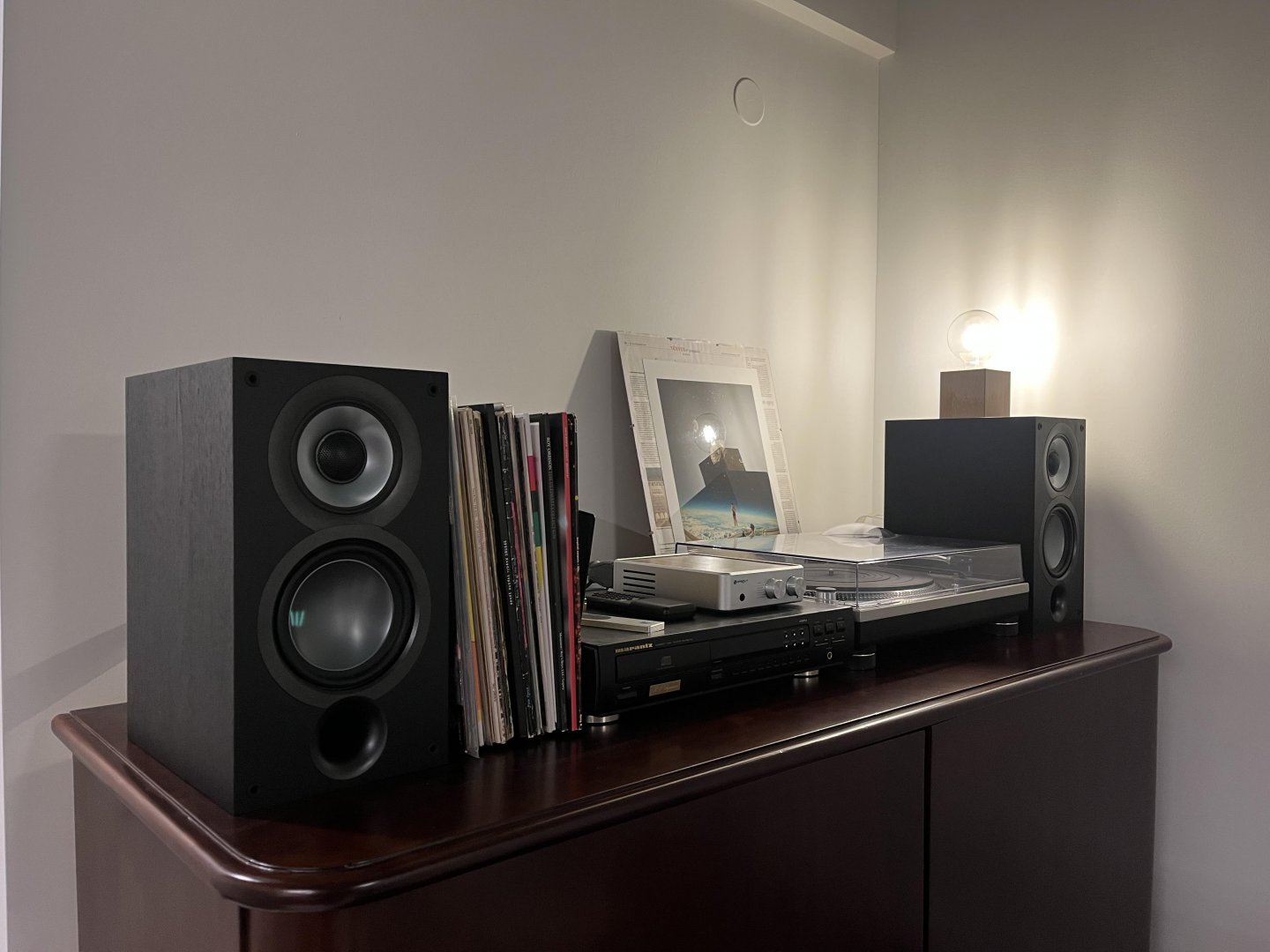

Μετά από αρκετό διάβασμα και αποταμίευση έστησα το πρώτο μου σύστημα που μπορείτε να δείτε και στις εικόνες. Αποτελείται από τα ακόλουθα μέρη:
Δυστυχώς δεν έχω την πολυτέλεια να το τοποθετήσω κάπου αλλού και πιο απλωμένα καθώς στο σπίτι δεν υπάρχει αυτή η άνεση. Όλος ο εξοπλισμός συνδέεται σε ένα απλό πολύμπριζο πίσω από το δεξί ηχείο. Σε γενικές γραμμές το αποτέλεσμα είναι εξαιρετικό (ταπεινά, στα δικά μου αφτιά). Έχω όμως το ακόλουθο θέμα:

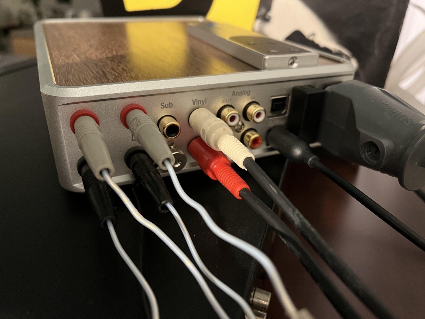

  • Σκέφτηκα μήπως φταίει το TurboX πολύμπριζο που είναι τοποθετημένο πολύ κοντά και ίσως δημιουργείται κάποιο ηλεκτρομαγνητικό πεδίο ( ; ). Το καλώδιο ρεύματος του ενισχυτή δεν είναι και πολύ μακρύ για να έχω ευελιξία αλλά το μετακίνησα λίγο πιο πέρα με μια προέκταση και μπαλαντέζα. Πάλι δεν είδα διαφορά, ο θόρυβος υπάρχει.
  • Αφαίρεσα μια-μια τις συνδεδεμένες στον ενισχυτή συσκευές. Πρακτικά ακόμα και όταν έχω αποκλειστικά μόνο τον ενισχυτή με τα ηχεία, χωρίς καμία πηγή, όταν γυρνώ mode σε “analogue” ή “vinyl”, ο ήχος εμφανίζεται (βλ. βιντεο). Επομένως θεωρώ δεν είναι κάποιο ελάττωμα πχ του Technics πικαπ ή της γείωσής του.
  • Άλλαξα τα καλώδια των ηχείων, δεν αλλάζει κάτι. Επίσης έκανα τράμπα τα ηχεία, τοποθετώντας το δεξί στη θέση του αριστερού. Ο θόρυβος βγαίνει σταθερά μόνο από το ηχείο που συνδέεται στη θέση “R” του ενισχυτή. Από αυτό συμπεραίνω ότι δε φταίνε τα ηχεία.

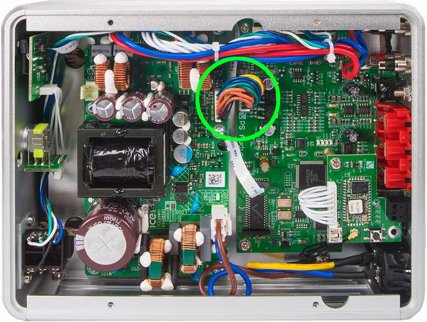

Και βλέποντας το εσωτερικό, αν κάτι έχει όντως θέμα, μάλλον απίθανο να μπορεί να του βάλει ο τεχνικός χέρι!

Αν αποσυνδέσεις το Cd player και το απομακρύνεις από το έπιπλο, αφήνοντας τον ενισχυτή μόνο του να κάθεται στην επιφάνεια του επίπλου, και χωρίς να έχεις καμιά πηγή συνδεδεμένη σ' αυτόν, ο θόρυβος εξακολουθεί να υφίσταται, τότε φταίει ο ενισχυτής. Εφ' όσον, δε, ο θόρυβος είναι ανεπαίσθητος κατά την ακρόαση, άσε τον ενισχυτή στην ησυχία του.
Αν νιώθεις λίγο άνετα με ένα κατσαβίδι στο χέρι, άνοιξέ τον και κάνε reseat τις δύο φίσες που σου έχω σε κύκλο, μήπως και... Που μάλλον δεν... Αλλ' αν θες, κάνε μια προσπάθεια...

Από τη φωτό που έβαλε ο Ημίθεος, μήπως τα μπλε & κόκκινα καλώδια που πάνε στις μπόρνες επηρεάζονται από υπόλοιπα που είναι στην πλεξούδα και θέλουν απομάκρυνση;
