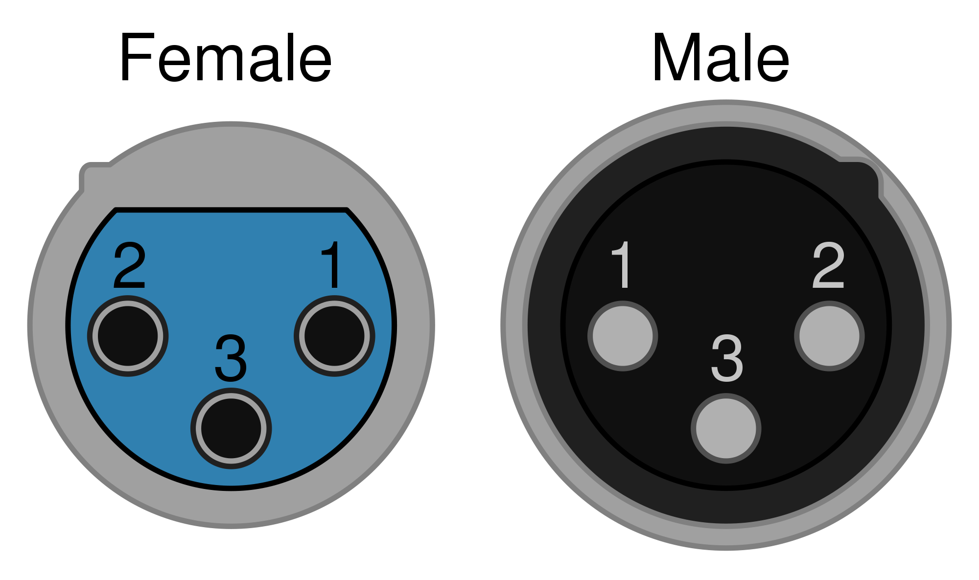

σε έχασα,μετράω από το σασί του η/υ στο 1πιν?(ποιό πιν)
εννοείς σασί η/υ με την γείωση στο καρφί στην μεριά του ηχείου κ μετά από την ίδια γείωση στο καρφί με το σασί του ηχείου?
κ όλα αυτά με τις συσκευές ανοιχτές?κλειστές?
(το γεγονός οτι κλείνει κύκλωμα μετρώντας από το σασί των ηχείων με την γείωση της πρίζας δεν μας καλύπτει?)
1.110
1.173
Κλειστές συσκευές.
Αφού το τζάκ είναι καρφωμένο στην κάρτα ήχου στην άλλη πλευρά του καλωδίου έχεις XLR(χωρίς να είναι καρφωμένο στο ηχείο.) τότε μετράς το πιν 1 εάν κλίνει κύκλωμα με το σασί του Η/Υ.
Σε δεύτερη φάση μέτρα το πιν 1 του ηχείου εάν με το σασί του ηχείου κλείνει κύκλωμα.
