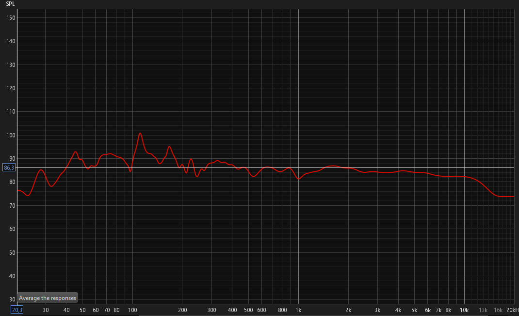

Ανέβασα ένταση στο sub και ξαναμέτρησα σε ποιο μεγάλη ένταση αυτή τη φορά. Παραθέτω το αποτέλεσμα της μέτρησης. Θα το ακούσω κάποιες μέρες έτσι και βλέπω. Χωρίς EQ. Από τα λίγα που καταλαβαίνω δεν είναι και τραγική η συχνοτική απόδοση.

Από 30 Hz (ίσως και λίγο λιγότερο, από 27) έως 40 Hz έπρεπε να έχεις ενέργεια, με αυτό το sub που έχεις. Πού είναι;
Κατά τα άλλα (εκτός από την κορύφωση στα 110 είσαι καλά.)
Βάλε μας το διάγραμμα ανά 5 dB ανά γραμμή στον κατακόρυφο άξονα.
Εγώ θα σήκωνα λίγο τα 12000 Hz
Έλα μου ντε, που είναι??? Μάλλον θα παίζει καμιά ακύρωση και κάνει αυτό το βαθύ εκεί.
Να σημειώσω κάπου εδώ πως το sub είναι κομμμένο από τον ενισχυτή με το High pass filter που έχει στα 100hz. Έχω και μια υπόνοια δηλαδή μήπως και δε γίνεται σωστά το crossover.
Έχω σκεφτεί τη λύση να απομακρύνω το sub στον απέναντι τοίχο και να ξαναμετρήσω, αλλά φοβάμαι πως θα μπλεξω να το φέρω σωστά στο phase σε αυτή τη περίπτωση. Αν έχω χρόνο ίσως το δοκιμάσω μιας και πρέπει να μετακινήσω ελαφρώς το κρεββάτι για να κάνω το πείραμα.
Γενικά απ' ότι κατάλαβα έχω αρχίσει το "κυνήγι" από τη στιγμή που πήρα το UMIC.
Low pass εννοείς.
Άστο το sub κολλημένο στον τοίχο. Υποθέτω βρίσκεται ανάμεσα από τα ηχεία;
Για παίξε λίγο με την φάση του sub....

Low pass εννοείς.
Σωστά στο low pass αναφερόμουν. Το sub βρίσκεται κάτω από το αριστερό ηχείο στη γωνία του δωματίου. Αν ήταν στη μέση θα ήταν ανάμεσα στα πόδια μου μιας και είναι γραφείο, πράγμα μη βολικό.
Θα το δοκιμάσω και ξαναμετράω...
Ο τοίχος που λέω να το μεταφέρω είναι ο ακριβώς πίσω μου, πάλι σε γωνία δηλαδή θα είναι. Άντε εκεί όμως να βρω τη σωστή φάση μιας και δεν είναι το pro μοντέλο να τα κάνω όλα από την εφαρμογή του κινητού. "Αγαθά κόπις κτώνται", άλλωστε...
