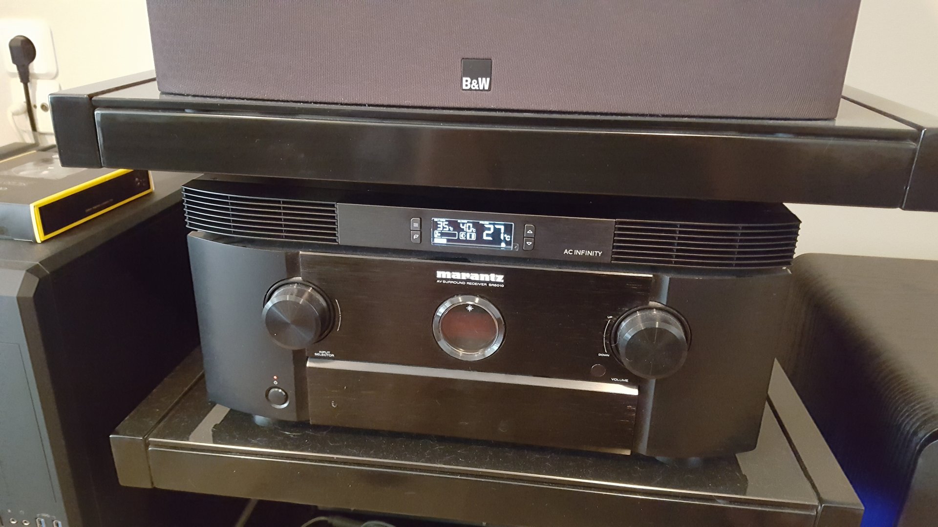

Μετά απο πρόσφατο συμβάν βλάβης σε ενισχυτή μέλους(δεν ξέρω αν επιτρέπεται να αναφέρω το όνομα του), με αρκετά πιθανή αιτία της βλάβης της υψηλές θερμοκρασίας, αποφάσησα να βελτιώσω αυτό το κομμάτι στον ενισχυτή μου. Έχοντας λοιπόν ενα "Marantz SR6010" μόλις χθές του τοποθέτησα ενα "Infinity AIRCOM T10".
Χωρίς να έχω λοιπόν καμία γνώση για το θέμα το ρύθμισα να ξεκινάει τη λειτουργεία των ανεμιστήρων στους 35 βαθμούς όταν σβηστός ο ενισχυτής δείχνει 27 βαθμόυς και alarm στους 45 βαθμούς με ταχύτητα ανεμηστήρων 2η πιο αργή. Πρός το παρόν σε δικάναλη λειτουργία διατηρεί την θερμοκρασία στους 35 και πιστεύω πως μπορεί να την κατεβάσει κι'αλλο. Σήμερα θα γίνει δοκίμη και σε ταινία με πολυκάναλη λειτουργία. Αξίζει άραγε να το ρυθμίσω να κατεβάσει κι'άλλο την θερμοκρασία απο τους 35;
Οποιαδήποτε άλλη πληροφορία με ρωτάτε και φυσικά όλες οι γνώμες δεκτές

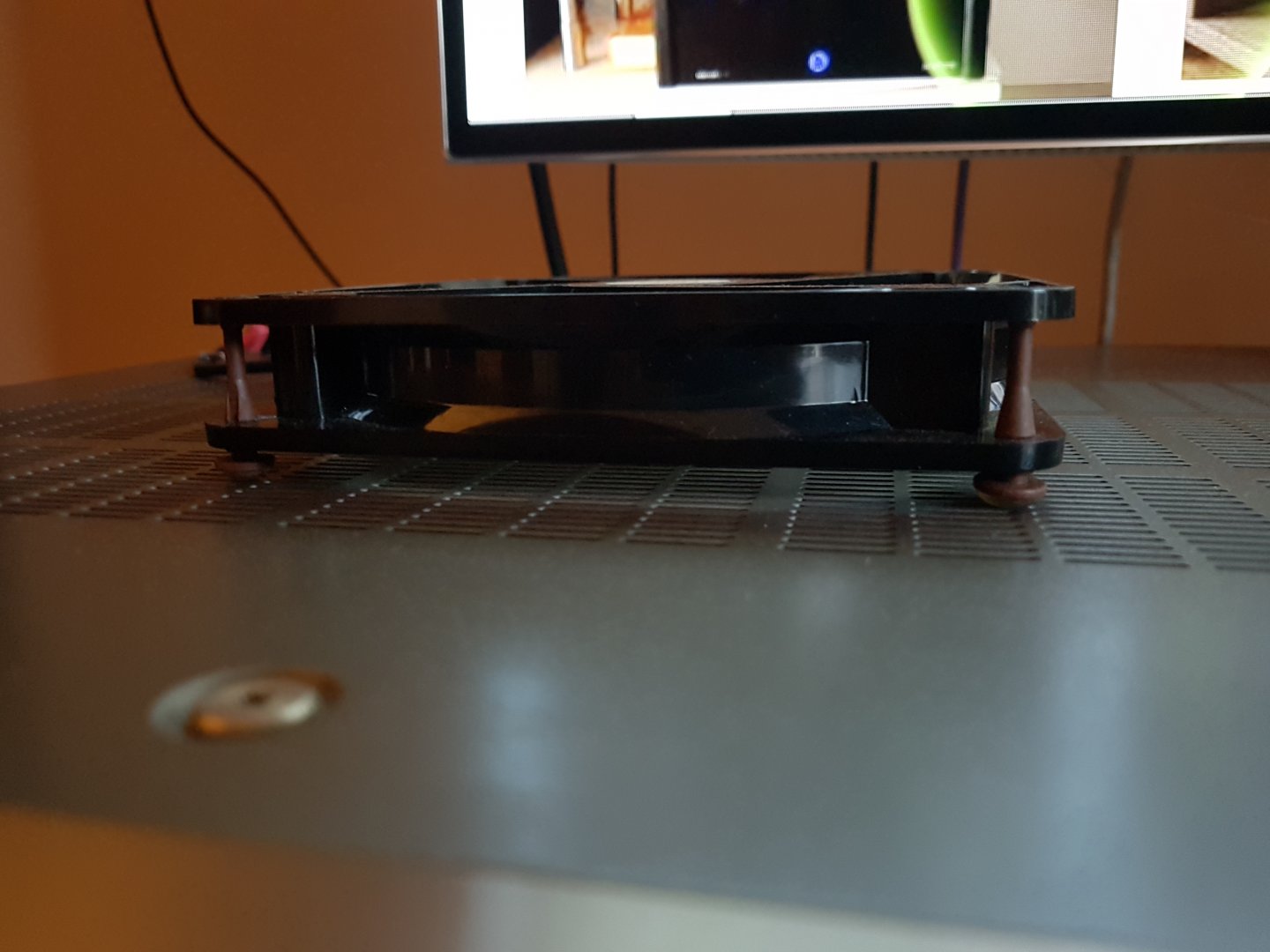

Ως ιδέα το βάζω, σίγουρα δεν είναι ο μόνος που το έχει σκεφτεί.
Έχω βάλει ένα 140mm fan που τροφοδοτείται από ένα 5ν φορτιστή κινητού, συνδεδεμένο στις παροχές ρευματος του AV.
Με του που ανοίξω τον ενισχυτή ξεκινάει και το φανάκι, στα 5v έχει πολύ λίγες στροφές χωρίς να κάνει ντιπ θόρυβο, ντιπ για ντιπ όμως και κρατάει δροσερά τα κυκλώματα.
Ααααα!! Έχω βάλει και ποδαράκια λαστιχένια για τυχών συντονισμους.
Sorry που πετάχτηκα στο θέμα να πω το πόνο μου...Είναι φθηνή λύση όμως!!
Λίγο αντιαισθητική για καποιους ισως αλλά φθηνή:)

Αρκετά αθόρυβο θα το έλεγα σε μέτρια ταχύτητα οι ανεμιστήρες και εντελός αθόρυβο σε χαμηλή.
Είναι μια λύση που έχω σκεφτεί και εγώ, προτίμησα το συγκεκριμένο επειδή κάνει εξαγωγή του αέρα απο την πρόσοψη του;), ιδανικό οταν δεν εχεις χώρο απο πάνω πχ. έχει απο πάνω ράφι όπως στην δική μου περίπτωση.
Και για να έχουμαι και μια εικόνα:
Μπράβο ! Ταιριάζει ωραία και με τις καμπύλες του Μάραντζ!
