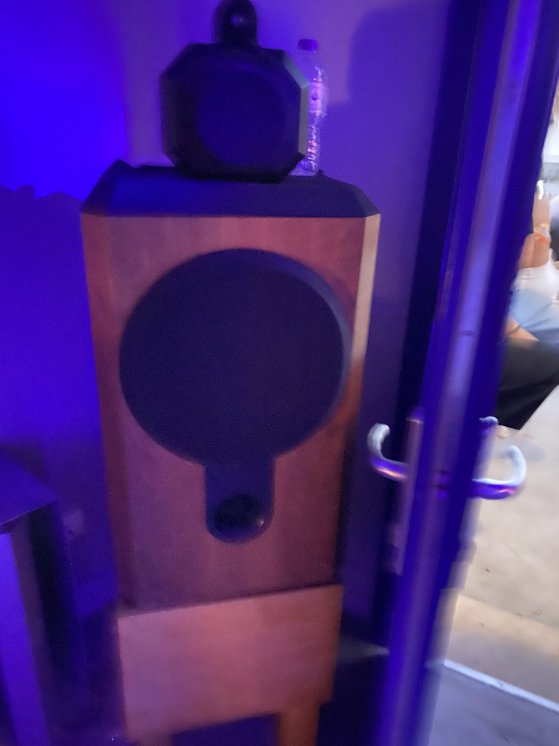

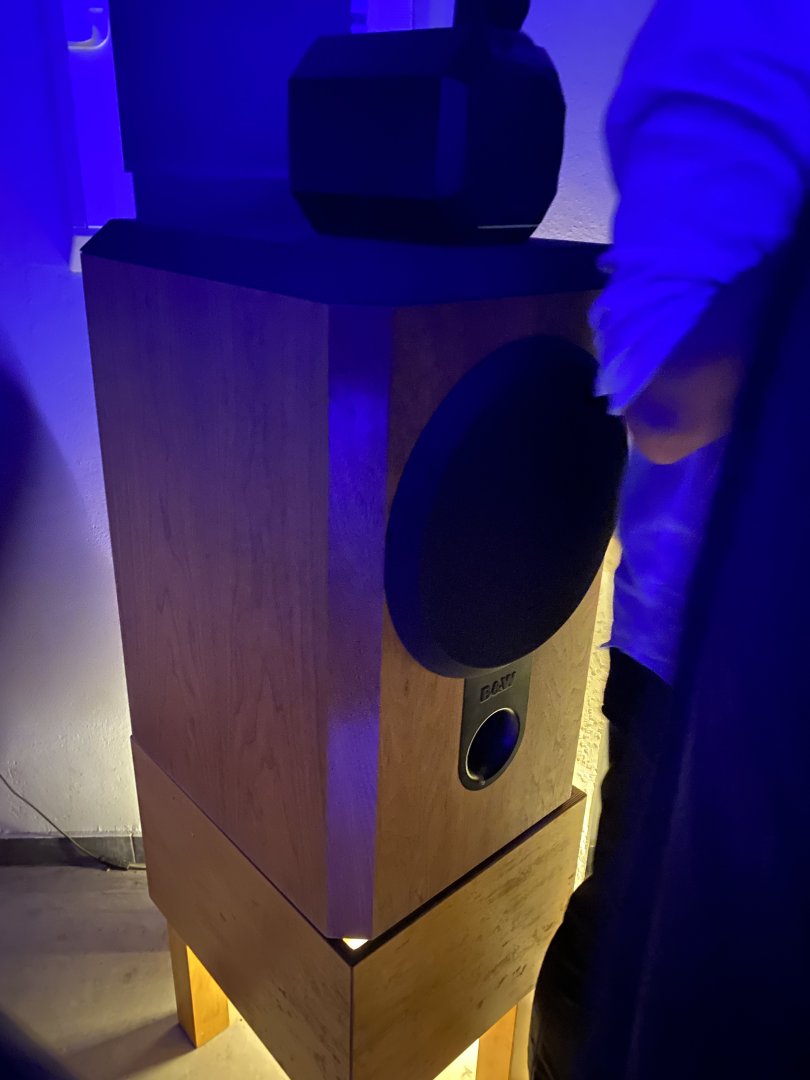

και δεν μπήκες στον πειρασμό να βάλεις ποτάκι επάνω να μουσκέψει? :roflmao:
Αν ηταν χωμενος σε rack, ή ραφι απομομωμενο απο τον κοσμο, ολα καλα.
Παρεπιπτοντως δε γνωριζω κανεναν Rotel 2x400. Μαλλον 2x 200 εννοεις (π.χ. RB-1080), γιατι μου φαινεται κομματακι δυσκολο να εχει σκασει τοσα λεφτα για αποκτηση RB-1090 ή RB-1590 και κατασκευης ανθεκτικης να το στηριζει...
893
804
Το θέμα είναι ότι όποιον Rotel κ να έχει πάρει B&W 801 Matrix ,δεν ακούει.Οποτε....
Ε μπορει αυτα να ειχε σπιτι, αυτα κι εβαλε στο μαγαζι οταν αναβαθμισε, να τον κρεμασουμε? 😂
Προσωπικα θα τα πουλαγα και στη θεση τους θα εβαζα 4 RCF για το μαγαζι, αλλα οκ.
Πιθανώς να είναι ένας παλιός δικός μου.
Είχε βγάλει παλιά ένα τερατακι, που όταν το πούλησα, το αγόρασαν για ένα μπαράκι να παίζει μουσική για τον κόσμο. Του είχα πει να βάλει ανεμιστήρα από πάνω... 😜
Νομίζω ήταν ο ROTEL RB-1090 αλλά παν πολλά χρόνια, δε θυμάμαι με απόλυτη βεβαιότητα.

Πιάσαμε συζήτηση με ιδιοκτήτη και του πρότεινα να τα βάλει τουλάχιστον σε καμία βάση πιο ψηλή κοντά στο ταβάνι (δεν ήξερε το av site lol )
δυο φορές πήγα και γύρισα το mid, παίζανε μαζί του τα μικρά όταν άκουγανφουρειρα αεράκι λαίμαργο μάλλον εννοείται ότι είδα και τσάντες πάνω αλλά δεν ήθελα να τραβήξω τέτοια φωτογραφία μη πληρώσω τον κωσταυτια που γουσταρει με τρέλα b&w
Δεν ξέρω τι μου λέτε για τον ενισχυτή , ο ήχος παρά πολύ καλός παιδιά για μπαρ
