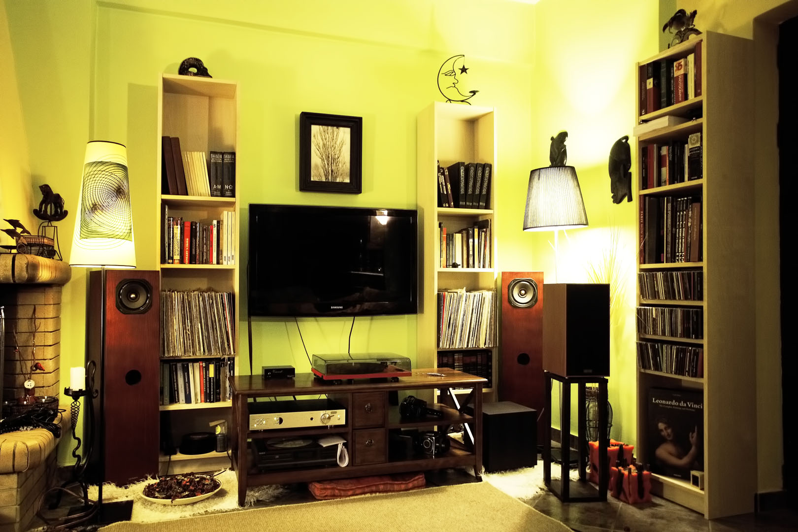

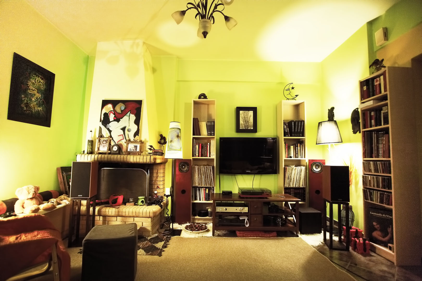

Ενημερωτικα, εκανα καποιες κινησεις και τα πραγματα εχουν φτιαξει αρκετα... Πετυχα ευρεια soundstage ανοιγωντας την αποσταση μεταξυ των ηχειων epos (ευχαριστω Vakis2000) με καποιες απωλειες λογο τζακιου αλλα ειναι οκ... Προσθεσα και μερικες βιβλιοθηκες κατι που ειχα σκοπο να κανω ετσι κι αλλιως και βελτιωθηκε ο ηχος αρκετα καθως μειωθηκαν οι γυμνοι τοιχοι... Eτοιμαζω τωρα και εναν πινακα ιδιοκατασκευη που θα τοποθετησω στον τοιχο αριστερα του τζακιου με diffusers κατι τετοιο https://olga66.files.wordpress.com/2014/01/ds26small.jpg
Iσως χαραμισω και μερικα ραφια απο τις βιβλιοθηκες στον πισω τοιχο και βαλω μεσα πανελ απορροφησης ηχου με πετροβαμβακα η' κατι αναλογο... Οταν τα κανω θα βαλω εικονες. Ευχαριστω για την βοηθεια σας...

Πολύ όμορφη ζεστή γωνιά... Καλές ακροάσεις λοιπόν!
Ότι πρέπει για τις χειμωνιάτικες βραδιές. Τζάκι σε συνδυασμό με απαλή - ποιοτική μουσική!
Αρκεί να μην το ανάψει το τζάκι γιατί θα καούν τα ηχεία:D
2.806
1.391
ωραίος ο ενισχυτης..αν το δουλεύεις κ στο παθητικό , ειναι απόλαυση...
απλα στη δεξια πλευρα ακροασης, βλεπω το ενα ηχειο πισω απο το αλλο...
δε ξερω αν κανεις καποια μετακομιση σε κατασταση ακροασης....
παντως σε δικαναλο μονο ζημια θα σου κανουν τα σαμπ, δε ξερω γιατι κολλησες με αυτα...
αν οδηγηθούν σωστα τα ηχεία πιστεύω ο χωρος θα καλυφθεί απο χαμηλες σωστα..
επισης ειμαι υπερ των 2 ζευγαριων , αλλα σε μεγαλυτερο χωρο κ με διαφορετικό ενισχυτη..
να μην ειμαι ουτε βαλε βγαλε καλωδια , αλλα ουτε και να επιβαρύνω το χωρο , που φωναζει θελω αερα.
ωραια παντως ζεστη γωνια , οτι πρεπει για τα κρυα που έρχονται .
[DOUBLEPOST=1445895460][/DOUBLEPOST]να πω κ κατι αλλο αντισυμβατικο?
γιατι δε δοκιμαζεις τα ηχεια στο διαγωνιο? μιλαω για τα δαπεδου...
το αριστερο λιγο ποιο μπροστα και δεξια και το δεξι ηχειο εκει που ειναι το βασης..
Παιζω και παθητικο και ενεργο... αναλογα την ηχογραφηση, το ειδος μουσικης, η' και την ωρα.... δεν παιζουν ολες οι ηχογραφησεις καλα στο παθητικο. Μερικες ακουγονται ατονες και φλατ. Στο ενεργο φυσικα δεν γινονται ξαφνικα εξαιρετικες αλλα το νοιωθω λιγο καλυτερα... Παρεπιπτοντως στο παθητικο παιζουν εξαιρετικα τα δαπεδου....
Ετσι οπως τα εχω στησει ακουω με τα δαπεδου στο κοντινο τριγωνο... στηνω την πολυθρονα κοντα και στο κεντρο... Εκει δεν εμποδιζει καθολου το ηχειο που ειναι δεξια μπροστα.
Οταν ειμαι με παρεα ακουμε συνηθως με τα epos. Ετσι οπως ειναι στημενα γεμιζουν ολο το χωρο ετσι οπως φαινεται στις πρωτες εικονες στην αρχη του post... Το τριγωνο που σχηματιζεται με τα epos δουλευει αρκετα καλα στο καθιστικο. Τα sub και τα δουλευω και οχι... Οι ερωτησεις περι sub ηταν για να βρω τροπο να ακουγονται σωστα γενικως οταν θα παιξουν... Εχω μερικα φιλαρακια μπασοκεφαλους και δεν χαλαω χατηρια... Οταν ακουω μονος συνηθως δεν παιζουν. Τα ηχεια δεν παιζουν και τα 4 μαζι... Οντως αν το ηθελα αυτο πηγαινα για αλλο ενισχυτη... Το βαλε βγαλε καλωδια δεν το καταλαβα... Ο ενισχυτης τα παιρνει και τα δυο ζευγη... Παιζω η' Α η' Β. Αυτο που ειπες για την διαγωνιο... οκ, αλλα σε ποια θεση θα ακουω σωστα ετσι? Αν σε μπερδεψα με την πολυθρονα αριστερα στην πρωτη εικονα συγνωμη, αυτη αλλαζει θεσεις συνεχως... Στην εικονα δεν ειναι στη θεση ακροασης... Aυτο παντως περιμενω οντως... Τις κρυες νυχτες..

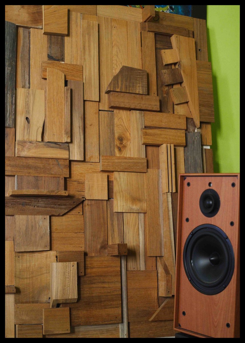

Ετοιμο το sound diffuser... Θα ηταν καλυτερα τα πραγματα αν εκοβα τα ξυλα μονος αλλα δεν εχω εργαλεια κοπης κι ετσι απλα ''εφτιαξα'' το παζλ απο διασπαρτα κομματια που πηρα απο φιλο... Δεν το εχω βαψει ακομα και θελω να διορθωσω και ενα δυο πραγματακια... Ισως το ζωγραφισω, φτιαχνω που και που καποια πινακακια, ασχολουμαι με το αθλημα.... Το επομενο θα ειναι καλυτερο....?
