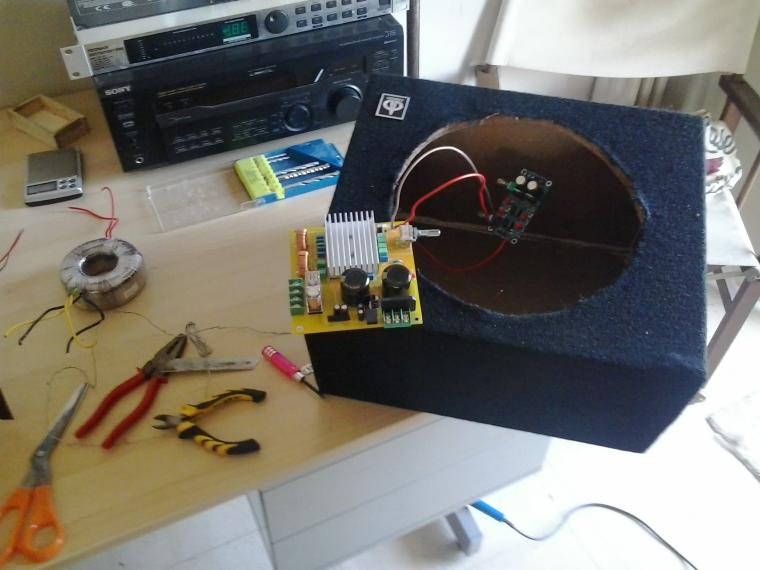

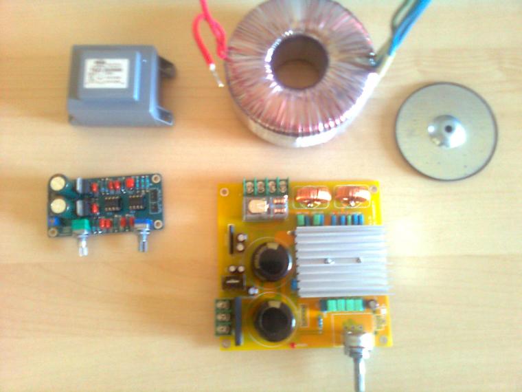

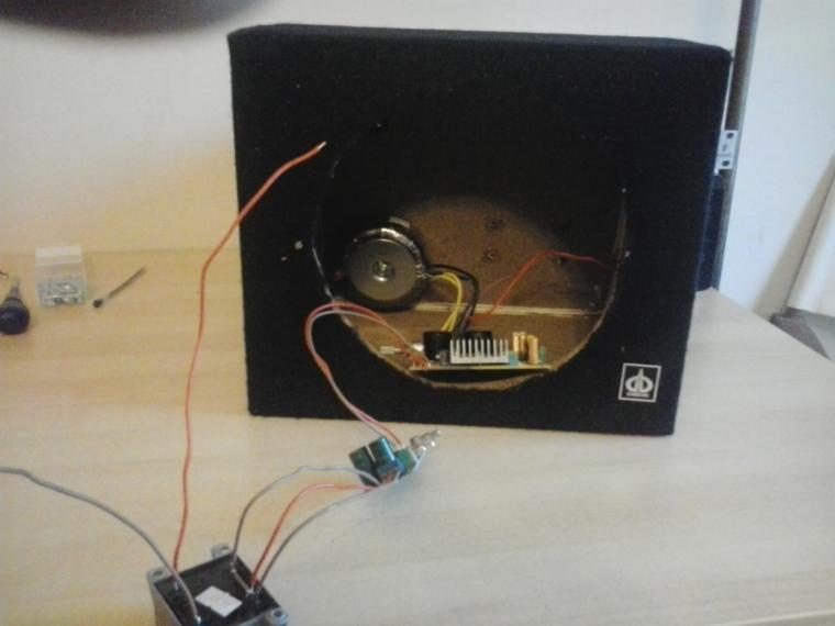

καλημερα! Δευτερα το παω στον ειδικο γιατι δεν δουλεψε σε εμενα. Εκανα καλη δουλεια και εκανα ολο το μονταρισμα
το θελο για το υπνοδωματιο ετσι ωστε απο 3.0 να το παω 3.1. Ανυπμωνω να το ακουσω. Θα σας πω νεα και εντυπωσεις:hi:
Καλημερα και παλι. Μολις επισκευτικα τον ηλεκτρονικο πριν απο λιγο. Διαπιστωσαμε οτι χρησιμοποιησα το κιτριινο για ουδετερο και οχι το μαυρο . Αυτο σημαινει κατι . προσμονω να ειναι μονο αυτο το προβλημα για να καταφερω να το χαρω. Αν καηκε η πλακετα εχω αλλη.

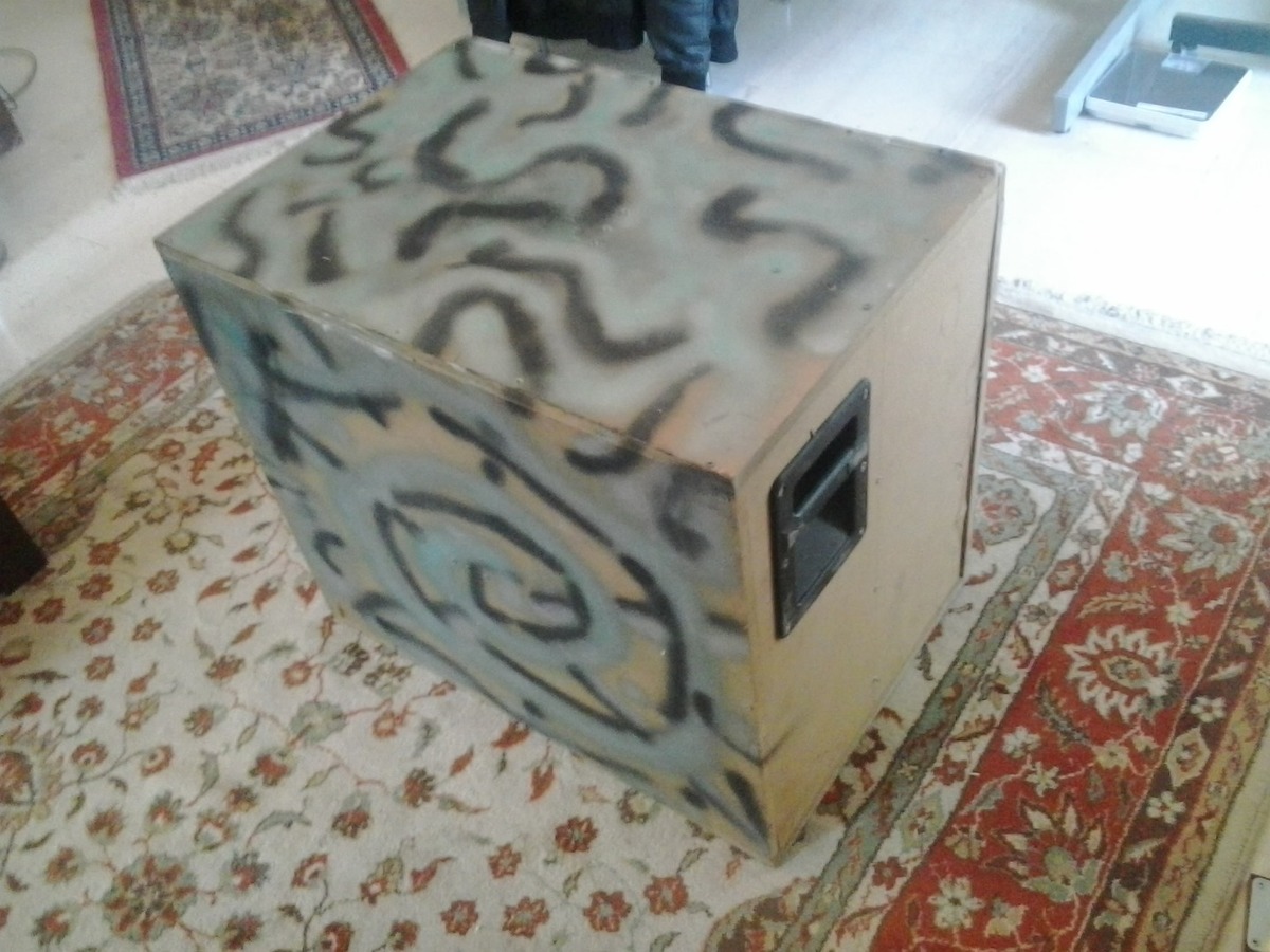

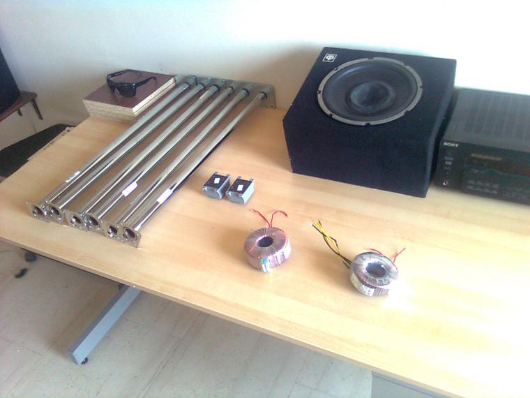

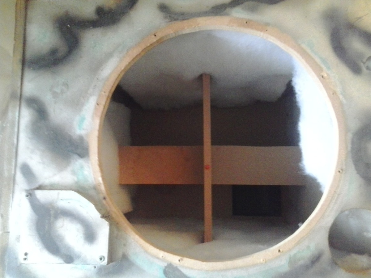

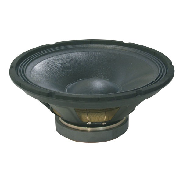

Ξαφνικα θυμηθηκα οτι υπαρχει κατι στο υπογειο. Κατι που εχει μια γευση απο τα παλια χρονολογειται περι τα 19 χρονια.... Τοτε το '94 επαιζαν 2 x 15 '' σε καμπινα 2000 λιτρα και η αποκριση ξεκινουσε απο τα 12hz.....βεβαια ως εφηβος δεν ειχα φραγκα πολλα ετσι κατευθηνθηκα προς τα TELE που κυκλοφορουν ακομα και σημερα. Μετα μου μπηκε η ιδεα (δεν ξερω γιατι) να το κοψω την καμπινα στην μεση κατι και που εκανα. Η φωτο δειχνει το μισο απο το αρχικο μεγεθος. Λιγο η τρελα με τα υλικα του παραπανω και ετσι τωρα εχω κουτα μετασχηματιστες , τελικο και μου λειπει το φιλτρο και το Woofer. Βρηκα κατι φθηνο αλλα αξιοπιστο στην παρακατω φωτο. Θα πεσει μπογια μαυρη σε ολο να δειξει και με το βρω τα πρωτα φραγκα : δουλιτσα .

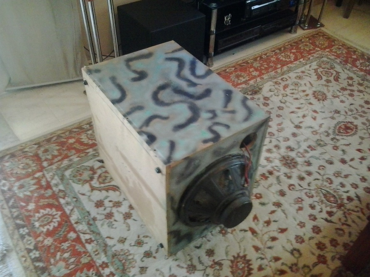

Το κουτι εχει νευρωσεις για την αποφυγη ταλαντωσεων , ειδικα στην μεγαλυτερη μορφη , επισης ειναι εφοδιασμενο με υαλοβαμβακα εσωτερικα.
2013-12-20 15.43.39.jpg d3182.jpg 2013-12-21 07.08.24.jpg 2013-12-20 15.43.54.jpg 2013-12-20 15.44.25.jpg

Μολις τσιμπησα το φιλτρο. Το γουφερ μενει να αγορασω. Τα υπολοιπα τα εχω. Απλα λογο μονοπωλιου το φιλτρο θα με καθυστερησει , θελει 1 μηνα σορυ υπομονη.:errwhat:

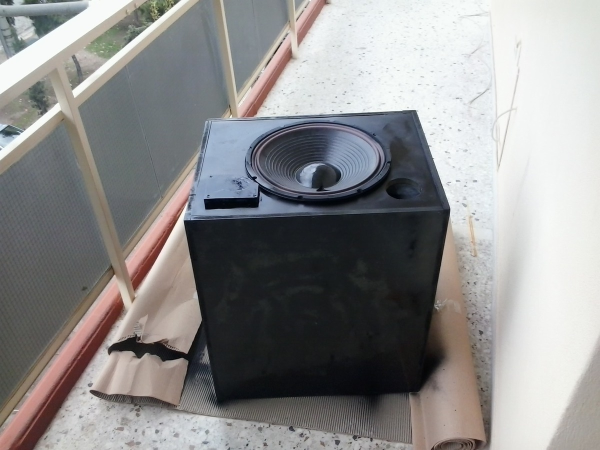

Παρακατω οι εν λογο νευρωσεις για αποφυγη παλινδρωμησεων. Το χρωμα οπως προειπα, και λιγες μερες εμειναν για την ακροαση....patience.:imtheking:

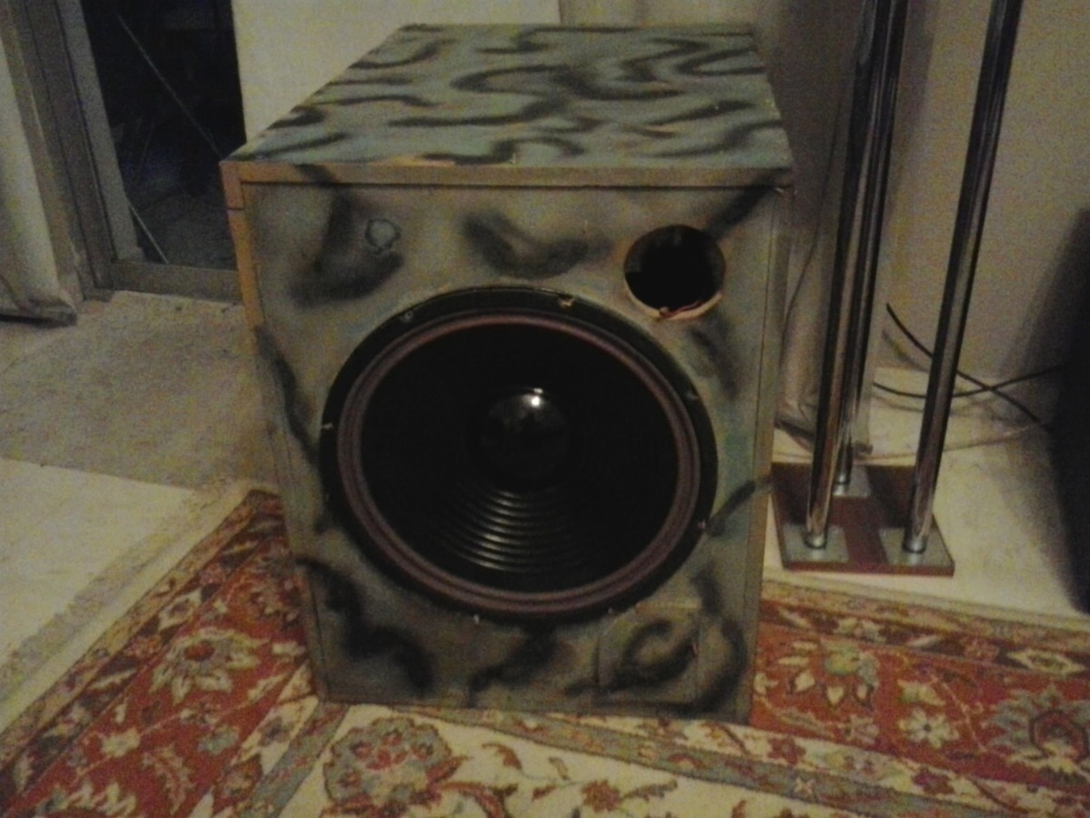

Προσεξτε τις δυο (υποδοχες-θυριδες) bass reflex που θα μου επιτρεψουν να κατεβω στους 30 κυκλους. Οπως βλεπετε η αριστερη ειναι σφραγισμενη. Θα παιξει με την μια port και κατοπιν με δυο. Οπου ταιριαξει. Εδω στην συγκεκριμενη εφαρμογη το μηκος του σωληνα ειναι το ιδιο παχος του MDF (19mm).

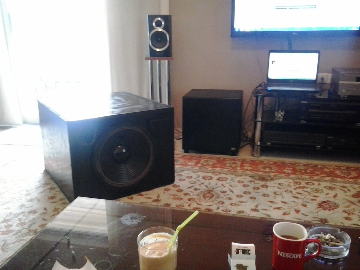

Ε να σημερα το πρωι το εβαψα... πριν δυο ωρες. Με βοηθεια. Εχω LOCKαρει το μεγαφωνο. Απλα αγαπητοι μου φιλοι η εφαρμογη θα γινει σε 30 μερες. Ετσι θα καταληξω σε 3 sub ενα 10αρι ιδιοκατασκευη Earthquake, ενα 12 P.A. και ενα 15αρι ιδιοκατασκευη. Ασε τα να υπαρχουν. Over and out. Τα λεμε σε εναν μηνα.
