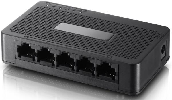

Κάποια powerlines έχουν περισσότερες θύρες ethernet (μέχρι και 4 έχω δει) οπότε μπορείς να συνδέσεις απ'ευθείας επάνω τους περισσότερες από μία συσκευές.
Εάν το powerline έχει μόνο μία θύρα ethernet και θες να βάλεις περισσότερες συσκευές τότε χρειάζεσαι ένα τέτιοιο «κουτάκι» που ονομάζεται switch και μοιράζει δίκτυο στιις συσκευές χωρίς απώλειες φυσικά...
http://www.e-shop.gr/netis-st3105s-5-port-fast-ethernet-switch-p-PER.615648
