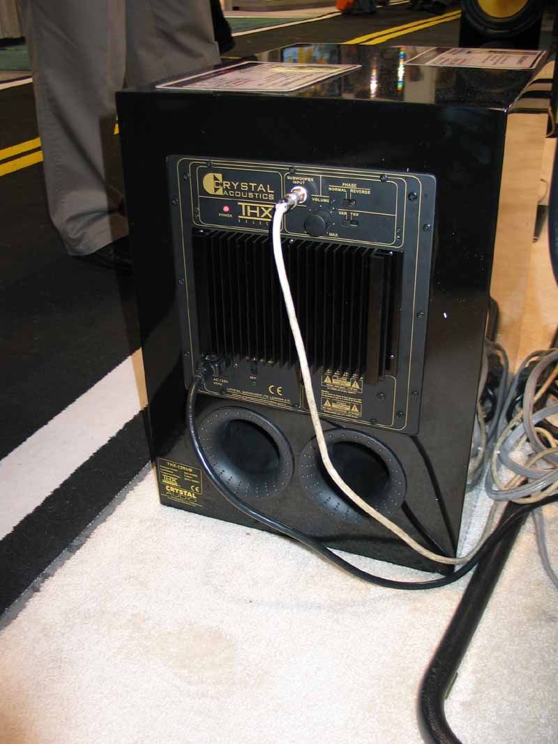

Παιδιά καλησπέρα και από εμένα. Είμαι πραγματικά απελπισμένος. Λόγω της ασχετοσύνης φυσικά. Θα ήθελα λοιπόν να μου πείτε (σαν να ήμουν 10 χρονών όμως) με τι καλώδιο και πως ακριβώς θα συνδέσω το Crystal Audio THX-10subt στον
Yamaha RX-V671. Αν είναι δυνατόν να μου δώσετε και κανένα link για το καλώδιο. Επίσης επειδή μπορώ να χρησιμοποιήσω οποιοδήποτε καλώδιο τροφοδοσίας για το subwoofer?
49.510
105.060
Από την έξοδο sub του Yamaha (SUBWOOFER κάτω δεξιά)
στην είσοδο του sub (SUBWOOFER INPUT)
με καλώδιο RCA male σε RCA male
Για την τροφοδοσία, απλό καλώδιο που περιλαμβάνεται στη συσκευασία
11
3
Υπερ ευχαριστώ. Υπάρχει κάτι που πρέπει να προσέξω πριν το βάλω σε λειτουργία;
49.510
105.060
Τίποτα. Βάλε την ένταση κάπου στη μέση, και τα υπόλοιπα τα ρυθμίζεις από τον Yamaha.
49.510
105.060
Για αρχή τρέχεις το ΥΡΑΟ από τον Yamaha για να ρυθμίσει στάθμες, αποστάσεις ηχείων κλπ.
