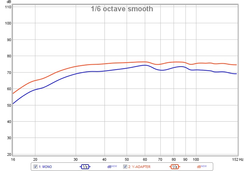

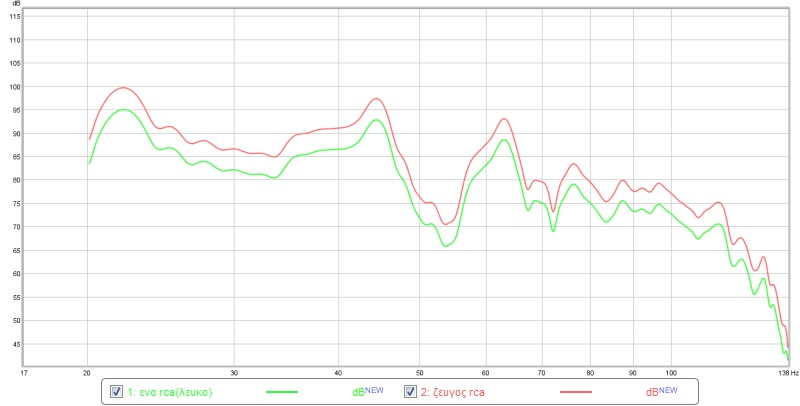

Ισχυει , μονο αν στο λεει ο κατασκευαστης και μπορει να ειναι περισσοτερα απο 3 db, στο συγκεκριμενο κοιτωντας την πλατη του εχει σημειωμενο μονο τη μια εισοδο.
για να μη λεμε λογια αερα επειδη το δοκιμασα και επαιξε παραθετω και μετρησεις...

Γιατί να το κάνεις όμως δε μου είπατε.
5.283
6.429
το προτεινει ο κατασκευαστης αν ρωτας εμενα, προφανως ετσι οδηγουνται καλυτερα στο συγκεκριμενο η παρομοιας σχεδιασης τα τελικα σταδια? καλυτερα δυναμικα-spl? υποθετω..δεν ειμαι ηλεκτρονικος.
