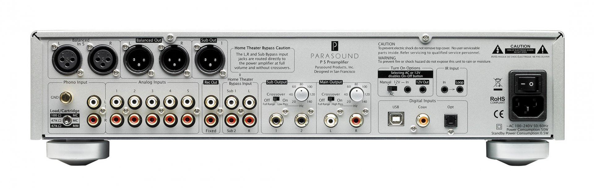

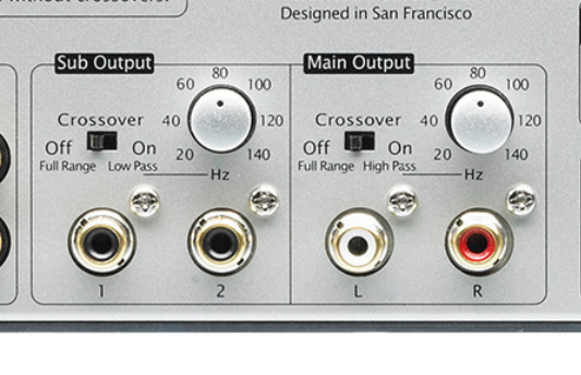

Δυστυχώς ο προ που έχω έχει cross 12 db/oct.
Είναι ο Parasound p5.
Το sub svs 2000 pro έχει ότι χρειάζομαι από ρυθμίσεις.

Προφανώς έχεις λάθος εξοπλισμό για αυτή τη χρήση και για υλοποίηση όσων περιγράφω.
ΥΓ.
Τα σαμπ θα πρέπει να έχουν δυνατότητα ακύρωσης ή παράκαμψης του κρος της πλάτης τους, ώστε να παίζουν ελεύθερα όλο το φάσμα, ώστε να δώσεις εσύ κρος μέσω του pro μέσω Ντιράκ κλπ.
Δηλαδή, από την πλάτη του κρος, δε θα πρέπει να κάνεις τίποτα απολύτως. Όλα μηδενισμενα, απλώς ένας ενισχυτής να παίζει το μεγάφωνο.
Έτσι στήνεται το σεταπ σωστά.
Και 12 db/oct καλά είναι... απ' το ολότελα που τα έχεις τώρα;;; (full range)
Μακάρι να είχαν κι άλλοι προενισχυτές αυτά και ας ήταν στα 12 db/oct !!!
Απλά κόψε λίγο πιο ψηλά, 90-100
