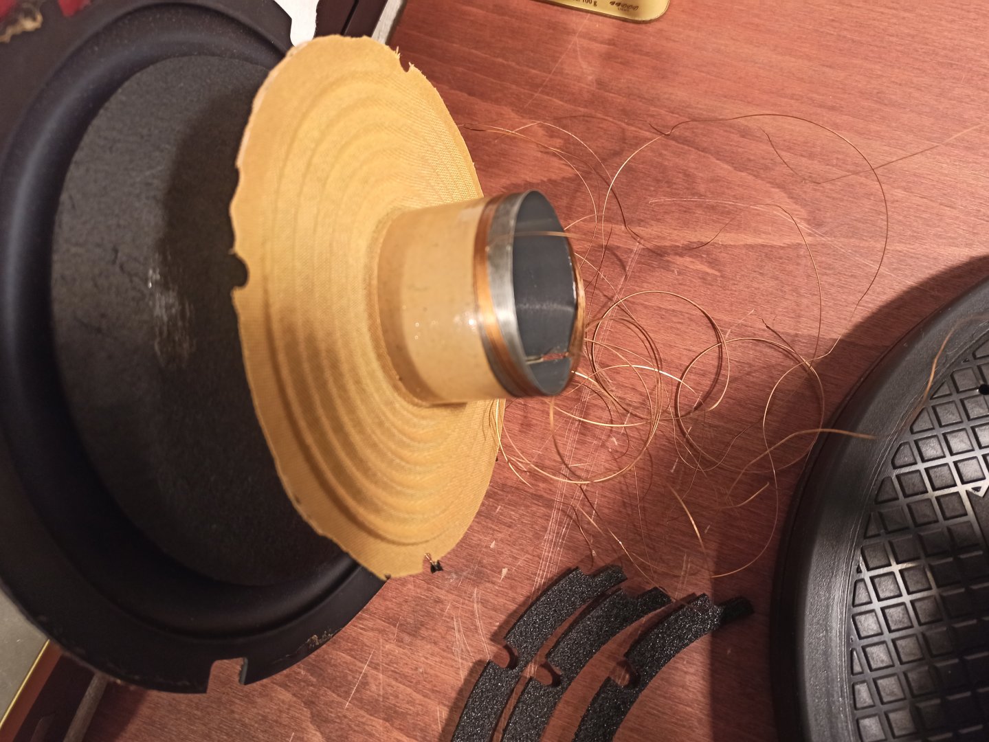

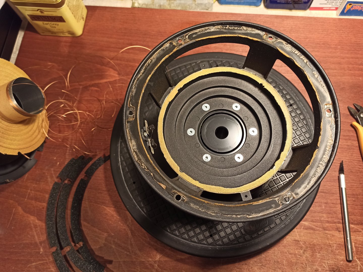

Καλησπέρα και πάλι.
Έστειλα το woofer για recone.
Το άνοιξε ο κύριος που συνεργάζεται η atc εδώ στην Ελλάδα και δεν είχε καεί το πηνίο.
Απλά είχε διαλυθεί σε κομμάτια.
Παρακάτω fotos.
Από τι να έγινε αυτό άραγε;

Mε αστοχία υλικού μου μοιάζει. Δεν είναι καμένο, απλά ξετυλίχτηκε , μάλλον δεν φταίς εσύ.

Μου είπε ότι είναι από την μεγάλη ένταση.
Δε ξέρω.
Περίεργο μου φαίνεται.
Ο ενισχυτής ελέγχθηκε και δεν έχει κάτι.
30.592
30.484
Αυτό δεν είναι από μεγάλη ,αλλά από πολύ μεγάλη ενταση.
Δεν στέκει .

Η αντιπροσωπεία έδω στην Ελλάδα άμεσα με εξυπηρέτησε και φτιάχνω το woofer αυτή τη στιγμή.

Γιατί τι διαφορά θα έχει ? αφού πέρασε καινούργιο recone kit , και τα ηχεία είναι καινούρια.

Αυτο για να συμβει απο λαθος χειρισμο θα ειχαν αρπάξει τα πάντα.Λογικα η κολλα που κρατάει το συρμα δεν είχε απλωθει στην σωστη ποσότητα σε ολο το πηνιο.
30.592
30.484
Αυτό είπα και γω. Αστοχία στην εργασία .
Δεν είναι κάπου καμμένο το πηνίο , απλώς ξετυλίχτηκε από το φόρμερ.

Καλησπέρα.
Μόλις έβαλα το επισκευασμένο woofer (recone kit).
