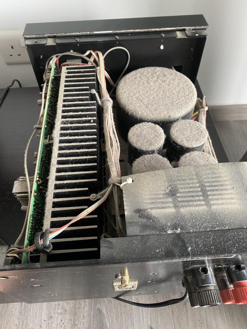

Πιστολάκι για τα μαλλιά στο κρύο; (χωρίς δηλαδή τις αντιστάσεις σε λειτουργία)
Το πιστολάκι δεν βγάζει επαρκή πίεση.
Προσωπικα θα έπαιρνα την πολλή σκόνη με ηλεκτρική σκούπα (γιατί έχει ΠΟΛΛΗ σκόνη), μετά θα το φυσούσα (ιδανικά με συμπιεστή) και με μεγάλη προσοχή ως προς την πίεση για να "σηκωθεί" η υπόλοιπη σκόνη, και αμέσως μετά μια τελευταία ηλεκτρική σκούπα.

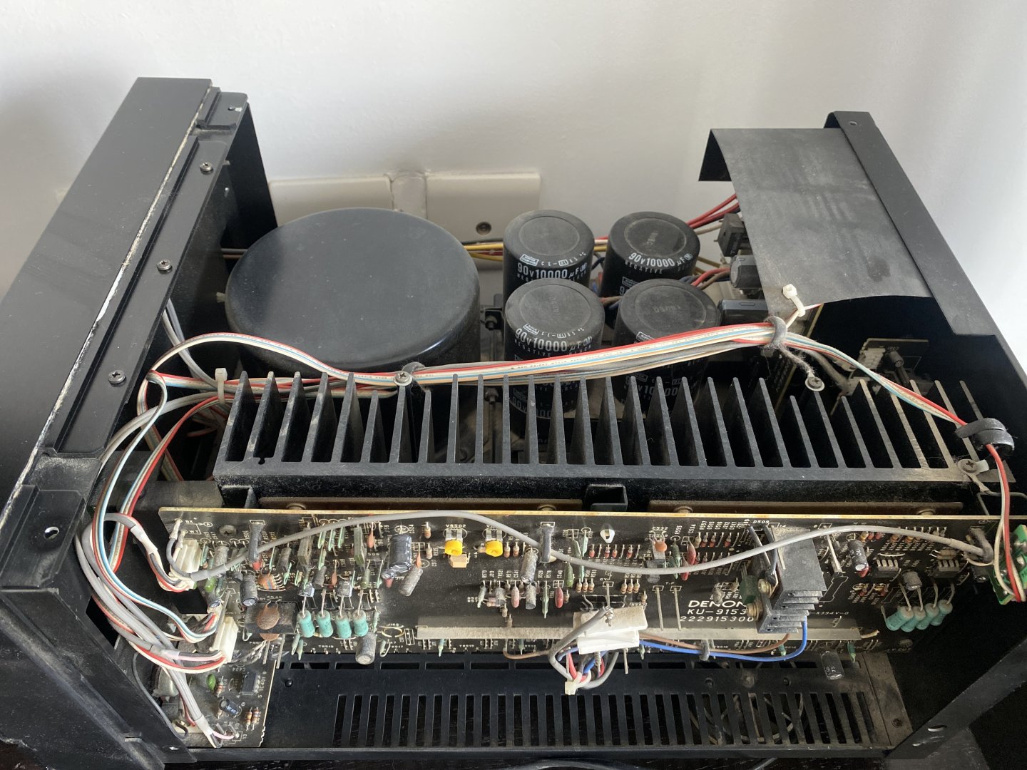

Εγώ πηγαίνω σε βενζινάδικο και με το λάστιχο πίεσης που ξεσκονίζουν τα αυτοκίνητα φυσάω τον ενισχυτή, βέβαια από αρκετή απόσταση γιατί έχουν μεγάλη πίεση, αλλά μετά βλέπεις τον ενισχυτή και είναι βιτρίνα, τίποτα άλλο δε σου λέω.
Και πριν προλάβει να πεταχτεί κανείς και πει ότι στα βενζινάδικα τα λάστιχα πίεσης βγάζουν υγρασία αν το κάνετε από απόσταση δεν υπάρχει αυτό το θέμα, κάθε τρία - τέσσερα χρόνια το κάνω αυτό σε τρεις ενισχυτές και δεν είχα ποτέ πρόβλημα, γίνονται κούτα εσωτερικά με τόση δύναμη που δε χρειάζεται τίποτα μετά.
