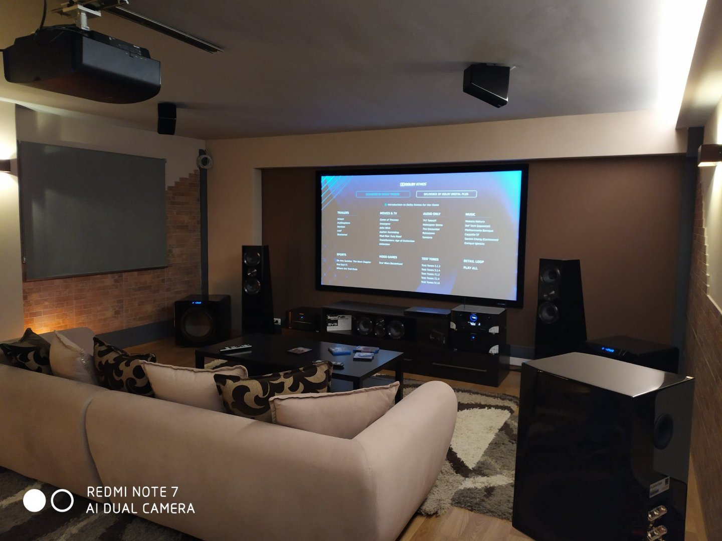

Το να βάλεις ceiling με κουτί είναι απείρως πιο άσχημο απο ενα βιβλιοθήκης με ωραία βάση διαγώνια κάτω..

O @konstantinos.tziavaras έβαλε τέσσερα χωρίς γυψοσανίδες.

θα κοιταγα σοβαρα αυτα ......
και πανω
4 x https://www.xtzsound.eu/product/spirit-6
2 x sub
συνολο 3000e + AV
κομπλε και ωραιος... ;)

View attachment 165243 να κοιτάει
δεν ξέρω τι να κάνω, η αλήθεια είναι ότι έμπλεξα. τα prime elevation μπορούν να πιαστούν έτσι στο ταβάνι?
4 τι in cealing ή modules?
