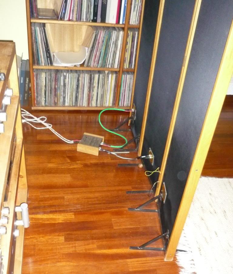

το βρήκα! δες κι αυτό.
τα εξωτερικά κρος οφείλουν να βρίσκονται κολλητά πίσω από τους ενισχυτές.
