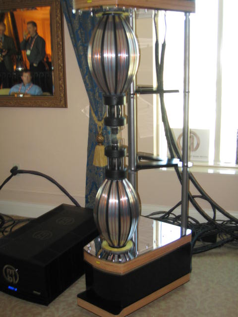

Η ως ανω φωτογραφια αναπαριστα το ηχειο 101X της Γερμανικης MBL και ειναι "τραβηγμενη" κατα την διαρκεια της τελευταιας CES
Περα απο την εντυπωσιακη και ασυνηθιστη εμφανιση(καλα, ειδατε την διαμετρο των καλωδιων απο πισω?) πολυ θα ηθελα να ξερω πως ακριβως δουλευει...:crazy_1:

Το σήμα αλλάζει την απόσταση των πόλων των πεπονιών και συνεπώς οι φέτες του κάθε πεπονιού κυρτώνουν προς τα έξω, λιγότερο ή περισσότερο.

Τέλος πάντων, ο RD περιέγραψε - λακωνικά μεν, όπως πάντα, αλλά πολύ εύστοχα – την αρχή λειτουργίας αυτού του συστήματος «μεγαφώνων».
Να προσθέσω ότι το οι «φέτες» αυτές (24, τον αριθμό) κατασκευάζονται από συνθετικά υλικά, με βάση τα ανθρακονήματα, τα οποία έχουν εγγενώς υψηλό συντελεστή δυσκαμψίας και χαμηλό βάρος, στοιχεία που τους επιτρέπουν να ακολουθούν όσο το δυνατόν πιστότερα τις αστραπιαίες μικροδιακυμάνσεις του σήματος. Επίσης, το πηνίο φωνής δεν αναρτάται σε «αράχνη» όπως έχουμε συνηθίσει στα συμβατικά μεγάφωνα.
Θεωρητικά, αυτό το «μεγάφωνο» (η mbl το αποκαλεί «ισοτροπικό μετατροπέα» - isotropic transducer) ακτινοβολεί προς όλες τις κατευθύνσεις ταυτόχρονα, δημιουργώντας ένα ακουστικό λοβό 360 μοιρών και «χτίζοντας» μια ολογραφική εικόνα, με τη συνδρομή του χώρου ακρόασης, βεβαίως.
Η mbl χρησιμοποιεί συνήθως 3-4 τέτοιους μετατροπείς στα μοντέλα της, που τους συνοδεύει με ένα παθητικό υπογούφερ τύπου bandpass. Όλοι οι μετατροπείς εκπέμπουν συμφασικά και το κύκλωμα διαχωρισμού τους περιλαμβάνει πάντοτε ένα φίλτρο Linkwitz-Riley 4ης τάξης (24dB/οκτάβα).
Παρά την ομαλή εμπέδηση (), η χαμηλή ευαισθησία τους (μόλις 81dB/Wm) δεν επιτρέπει την ανάπτυξη ακουστικής πίεσης μεγαλύτερης των 106dB/m, και αυτά με 500 ολόκληρα W στην είσοδο, γεγονός που σημαίνει ότι και πολύ δυνατά δεν μπορούν να παίξουν, και ένα κάρο watt χρειάζονται από πίσω.

Και δε μου λέτε ρε παιδιά; Οι πόλοι καθενός από τα πεπόνια πάλλονται με ηλεκτροδυναμικούς κινητήρες, προσανατολισμένους αντίκρυ μεταξύ τους;
227
3
Δες το επισυναπτόμενο αρχείο σε PDF. Βέβαια, αφορά στα μικρότερα mbl model 111, αλλά η αρχή λειτουργίας είναι ίδια...//; - )
