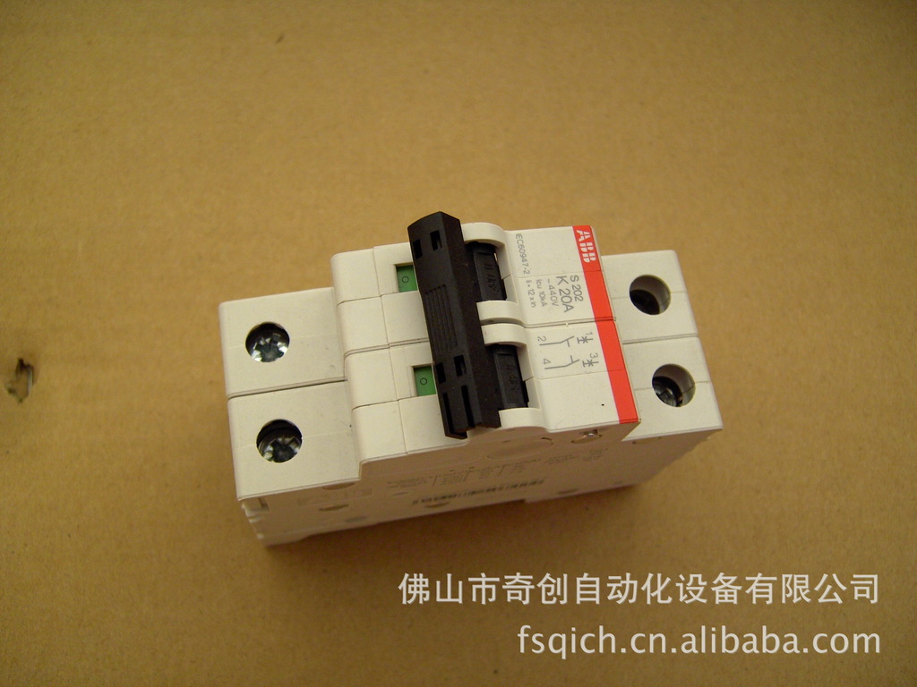

Mια ξεχωριστη γραμμη με ασφαλεια 25 Α και διατομη αγωγου 4αρι πιστευω ειναι μια χαρα .
Y
Yiannis_B
Για 4mm2, σύμφωνα με τον κανονισμό εσωτερικών ηλεκτρικών εγκαταστάσεων (ΚΕΗΕ), θέλεις μικροαυτόματο 20Α. Καλύτερα να είναι διπολικός, και χαρακτηριστικής K (για να μην έχεις πρόβλημα πτώσης του μικροαυτόματου κατά το άναμμα των ενισχυτών).
π.χ. s20(2=2 pole)K20Α(20 Amps)
Δύο γραμμές ακόμη καλύτερα (Μία για τους ενισχυτές).

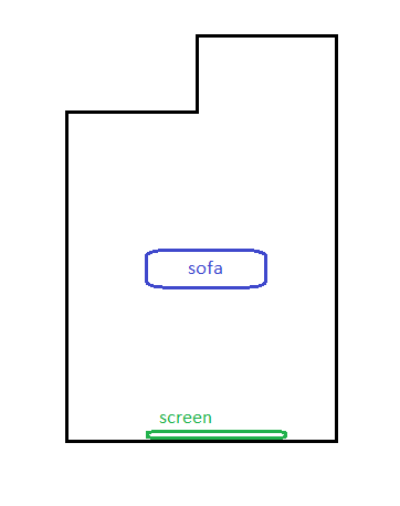

Ο πίσω τοίχος, στον οποίο είθισται να μπαίνουν τα surround back, κάνει ένα σπάσιμο πε αποτέλεσμα ο μισός να απέχει από τη θέση που θα μπει ο καναπές περί τα 2,8 μ, ο δε άλλος μισός περί τα 4,3 μ (βλ. σκαρίφημα)
Ρωτώ λοιπόν τί είναι καλύτερο:
α) Να βάλω τα surround back σε αυτόν τον τοίχο και τη διαφορά της απόστασης να τη διορθώσω με τον AV (επεμβαίνοντας στο χρόνο και στην ένταση)? Θα μαζευέται τέτοια διαφορά 1,5 μ?
β) Να βάλω τα SB στην οροφή περίπου 2μ πιο πίσω από τον καναπέ και με κλίση προς τη θέση ακρόασης, όπερ σημαίνει ότι πρέπει να πάρω μελλοντικά και ειδικά ηχεία που να τοποθετούνται με αυτό τον τρόπο.
Αν αναβαθμίσω μελλοντικά σε atmos, θα έχω πρόβλημα με τα SΒ να είναι στην οροφή?

Τότε δεν υπάρχει θέμα, βάλε τα S λίγο ψηλότερα και τοποθέτησε τα SB στο ταβάνι ή ακόμα σωστότερα το ένα στον πίσω τοίχο και το άλλο σε βάση οροφής στην ίδια απόσταση απο τον καναπέ.
504
228
Τότε δεν υπάρχει θέμα, βάλ' τα λίγο ψηλότερα και τοποθέτησε τα SB στο ταβάνι ή ακόμα σωστότερα το ένα στον πίσω τοίχο και το άλλο σε βάση οροφής στην ίδια απόσταση απο τον καναπέ.
:thumbsup: Ευχαριστώ, έτσι θα το κάνω.
Λίγο ψηλότερα τα S εννοείς στο 1.60 με 1.80 ή και ακόμα πιο ψηλά?
