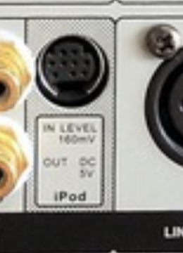

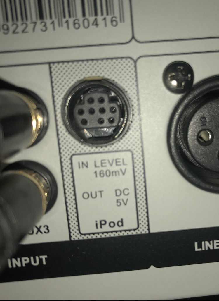

Kαλημερες παλικαρια εχω τον Cav A12 εχει εισοδο για ipod ειναι ομως με pin παραθέτο φωτο που θα βρω τετοιο καλωδιο ; Θα μπορω να βρω ανταπτορα για συνδέσω iphone πανω του; Επισης λογικα θα ειναι ψηφιακή είσοδος μπορω να την εκμεταλευφθω ως Dac?

Το 160 mV που γράφει μήπως είναι η ευαισθησία αναλογικής εισόδου;

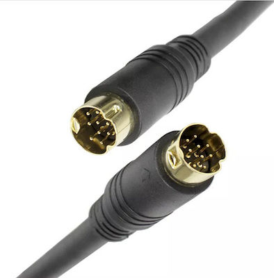

Φανταζομαι οτι δεχεται αυτο το καλωδιο 9 pin s audio video.

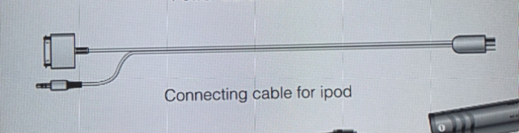

Η μαμα Cav μου εστειλε το μανιουαλ το καλωδιο για iPod iPhone ειναι αυτο.

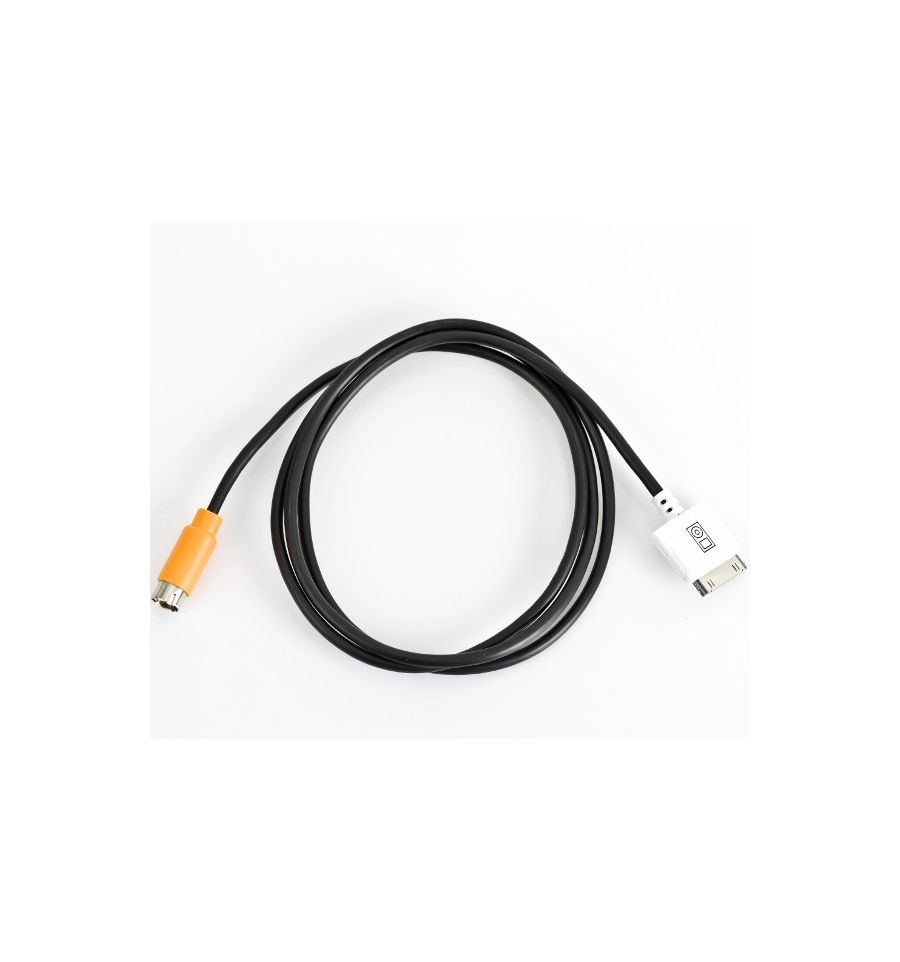

Και ακομα μια φωτο μηπως εχει μεινει σε καποιον σεκανενα συρταρη.

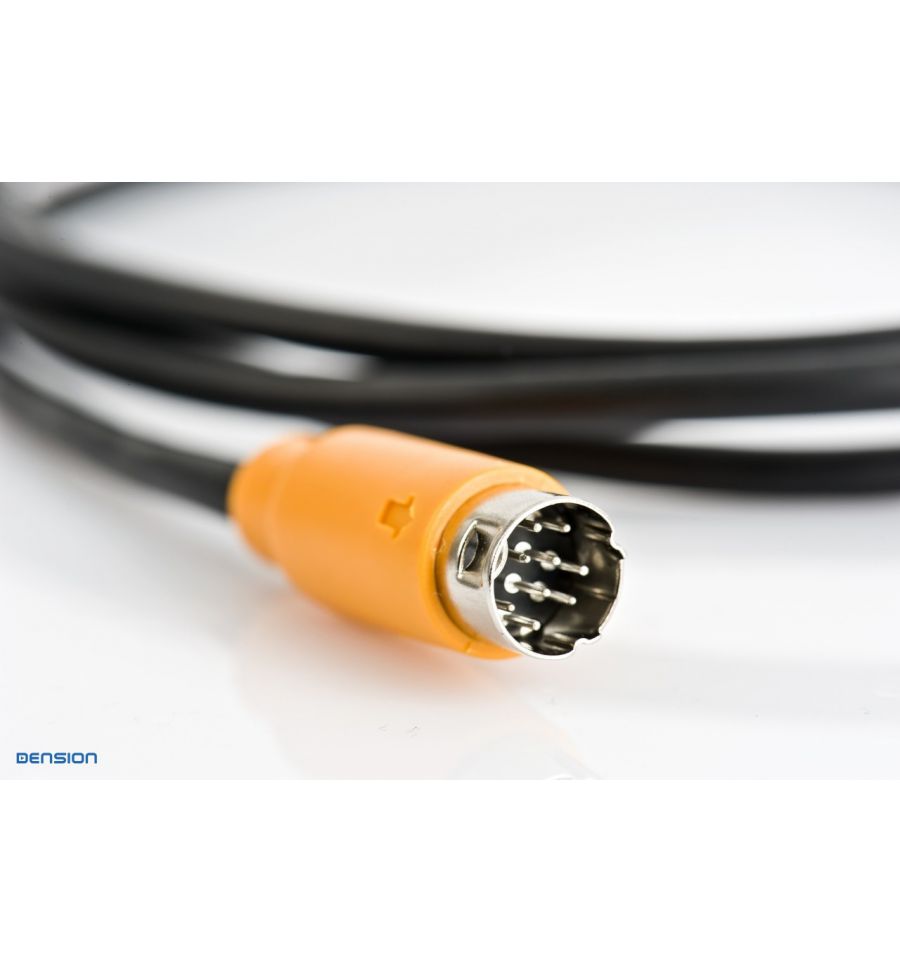

Βρήκα εδώ ένα που μοιάζει:
Αλλά το καλώδιο που δείχνει η CAV έχει και "καρφί", όχι μόνο iPod connector. Χρειάζεται ή είναι για άλλα κινητά, π.χ. Νοκια;
Ίσως αυτό να εξηγεί κάτι;
Σε ευχαριστω για την απαντηση σου το καλωδιο που δινει η cav φευγει απο την εξοδο-εισοδο ας πουμε του ενισχυτη βυσμα midi 9 pin και καταληγει διπλο πλακε 30 pin του /pod-iphone και mini jack αν εσυ θες να βαλεις mp3 player ο λογος φανταζομαι που η εισοδος ειναι midi 9 pin ειναι μαλλον 6 pin o hxos και τα υπολοιπα για φορτισμα του ipod - αν δεις της φωτο της εισοδου λεει in 160mv-output 5V Ισως το πρωτο που μου εστειλες ταιριαζει αλλα πρεπει να παρω τηλ να σιγουρευθω οτι το βυσμα midi ειναι 9 Pin και οχι 7 η 5 δεν θα ταιριαζει δεν θα κουμπωνει ειναι αλλες οι θεσεις των pin σε ευχαριστω παντως
