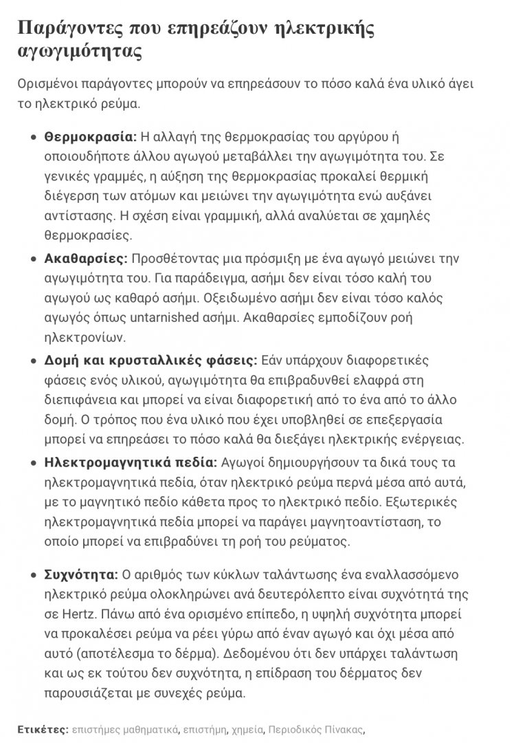

Μόνο αυτό υπάρχει στην διέλευση του ρεύματος ? ή υπάρχουν και αλλά φαινόμενα και αντιδράσεις !!!
Για τις συχνότητες τροφοδοσίας (50 ή 60 Hz) μόνον αυτό! Και φυσικά ΚΑΜΙΑ χημική αντίδραση, σε καμία συχνότητα, ούτε κάτι άλλο παράξενο.
Κι ό,τι συμβαίνει σε υψηλότερες συχνότητες (ακουστικές και παραπάνω), είναι γνωστό και μελετημένο.
Για αυτό οι κατασκευαστές high end συσκευών δεν νοιάζονται να υποστηρίξουν τις συσκευές τους με "περίεργα" καλώδια τροφοδοσίας (η διασύνδεσης). Απλά καλώδια, σωστά κατασκευασμένα, των λίγων ευρώ.

ώπα...
μπήκαμε στα απόκρυφα ευαγγέλια :lolsign:
εξήγησε μας και τι καταλαβαίνεις από την κάθε τελίτσα
Υ.Γ.το γοογλε τρανσλέιτ μάμησε πάντως Άγιοι Σαράντα.... φάση...:roflmao:

Έτσι! Τώρα το πας σωστά. Όλα τα παραπάνω επηρεάζουν την ΑΓΩΓΙΜΟΤΗΤΑ, με άλλα λόγια την ΑΝΤΙΣΤΑΣΗ του αγωγού. Αν κάποιος παράγοντας απ' αυτούς "χαλάει" την αγωγιμότητα του αγωγού, το κάνει με τρόπο γραμμικό (ή ούτως ή άλλως προβλέψιμο) και με την επιλογή της ορθής διατομής η αντίσταση του αγωγού εκμηδενίζεται.
Το επιδερμικό φαινόμενο δεν αφορά καθόλου τις συχνότητες και διατομές τροφοδοσίας. Ελάχιστα κάποτε αφορά τα καλώδια σήματος, πολλών δεκάδων μέτρων, με μόνη επίπτωση μια (μη ακουστή συνήθως) μείωση των υψηλών συχνοτήτων. Ξεπερνιέται εύκολα με πολύκλωνους αγωγούς κατάλληλης κατασκευής και μηδαμινού κόστους.

εδώ όμως λόγω AC δεν θα έπρεπε αντί για αντίσταση να χρησιμοποιήσουμε τον όρο εμπέδηση?

Σωστά, απλά οι παράγοντες τις παραπάνω σελίδας, επηρεάζουν την αντίσταση, δηλ. την ωμική συνιστώσα της εμπέδησης, Φυσικά ως συνιστώσα, επηρεάζει τη συνολική "αντίσταση" δηλ. την εμπέδηση.

χημική αντίδραση
Μήπως υπάρχουν πουθενά πρόχειρες οι χημικές εξισώσεις τους?
Πάντως, χημικές αντιδράσεις ξέρω ότι προκαλεί το ρεύμα μόνο μόνο στην περίπτωση της ηλεκτρόλυσης. Να πιστέψω ότι το σύρμα ηλεκτρολύεται κάθε φορά που περνάει το ρεύμα?? :o
Αυτό το κακομεταφρασμένο και ανώνυμο κείμενο, πού πήγες και το βρήκες αδελφέ μου? :o:o
είναι μελετημένο σχέδιο....
τους τα μοιράζουν στις χαιενδ λέσχες για να σιχαίνονται τη φυσική :rofl:
