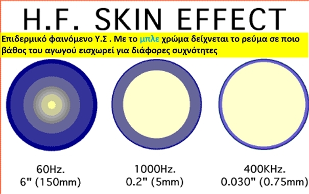

3. επιδερμικό φαινόμενο
Η πυκνότητα του ρεύματος σ’ έναν αγωγό είναι μέγιστη στην επιφάνεια του αγωγού και ελαχιστοποιείται στο κέντρο του. Σε συνδυασμό με την οξείδωση του αγωγού καταλαβαίνουμε την σπουδαιότητα της οξείδωσης, αφού το οξειδωμένο τμήμα του αγωγού μεταφέρει το σήμα.

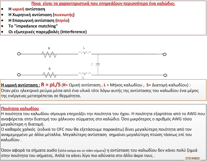

7. Χαρακτηριστικά καλωδίου :
8. Η Χωρητική αντίσταση:
Οπουδήποτε υπάρχουν 2 αγωγοί που διαρρέονται από ρεύμα που βρίσκονται κοντά ,αν και είναι μονωμένοι μεταξύ τους, δημιουργούν χωρητική αντίσταση
9. Η επαγωγική αντίσταση:
Οποιοδήποτε μήκος καλωδίου, ενεργεί και σαν πηνίο και σαν πυκνωτής.
Είναι λοιπόν προφανές ότι θέλουμε το καλώδιο μας να έχει όσο το δυνατόν τη μικρότερη ωμική αντίσταση ώστε να η απώλεια του πλάτους του σήματος να είναι η ελαχίστη και όσο το δυνατόν τη μικρότερη χωρητική και επαγωγική αντίσταση για να εμποδίζεται απώλεια στις υψηλές συχνότητες.
Αυτό το επιτυγχάνουμε επιλέγοντας καλώδια που χρησιμοποιούν καλή μόνωση μεταξύ των αγωγών (polyethylene σαν μονωτικό) που μειώνει τη χωρητικότητα και φυσικά εμείς να χρησιμοποιούμε το απαραίτητο μήκος αφού η χωρητική και η επαγωγική αντίσταση αυξάνει με το μήκος του καλωδίου αλλά και κυρίως με σωστά φτιαγμένα plugs & jacks (μη καθαρά και χαλαρά αυξάνουν τη χωρητική και επαγωγική αντίσταση).

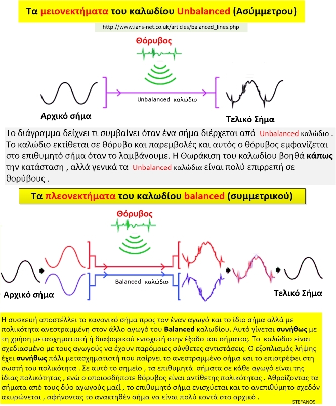

14. Καλώδια balanced
Τι είναι Balanced σήμα και πως εξηγείται η ακύρωση του θορύβου μ’ αυτά;
Κονσόλες , audio interfaces (πχ κάρτες ήχου), ενισχυτές , CD players και άλλες συσκευές ήχου μπορεί να διαθέτουν εισόδους και εξόδους ήχου Balanced ή Unbalanced . Παρακάτω θα εξετάσουμε με λεπτομέρειες ποια είναι η διαφορά τους.
Σήμα Balanced σημαίνει δυνατότερο και καθαρότερο σήμα ή δυνατόν ακέραιο σ’ όλη τη διαδρομή του και που όμως ΔΕΝ ΈΧΕΙ ΝΑ ΚΑΝΕΙ ΚΑΘΟΛΟΥ ΜΕ ΤΟ left/right stereo balance (μια απ’ τις παρεξηγήσεις).
Μπορείτε σίγουρα να πείτε ότι η συσκευή σας διαθέτει balanced inputs ή outputs αν οι υποδοχές (ή άλλη ονομασία: θύρες, πόρτες, jacks , ports) είναι XLR ή TRS (που είναι jacks τα οποία έχουν σχεδιαστεί για audio καλώδια με 3 αγωγούς) .
Τις XLR balanced θύρες θα τις βρούμε συνήθως στις outputs των επαγγελματικών κονσολών(mixers) , σε balanced inputs συσκευών ηχογράφησης , στα ενεργά(active) ηχεία……
Η XLR balanced επιτρέπει τη χρήση καλωδίων μεγάλου μήκους , μειώνοντας παράλληλα την ευαισθησία τους σε εξωτερικές παρεμβολές .
Η πιο γνωστή εφαρμογή των XLR είναι στα μικρόφωνα. Επίσης αν ένας τελικός ενισχυτής (PowerAmp) έχει τοποθετηθεί σε μεγάλη απόσταση από την κονσόλα η διασύνδεση γίνεται με XLR balanced (αλλά προτιμάται ακόμα και σε μικρότερες αποστάσεις).
Αν η τοπολογία είναι με διαφορικό ενισχυτή λέγεται a true balanced αν με μετασχηματιστή λέγεται balanced και αν το συγκρίνουμε με το true balanced λέγεται pseudobalanced. Έχω την γνώμη (υποκειμενική αντίληψη) ότι άν χρησιμοποιηθεί πραγματικά καλός μετασχηματιστής, ο προκύπτων ήχος είναι τόσο καλός όσο και με την true balanced τοπολογία

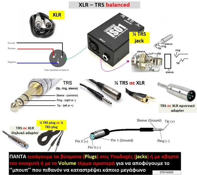

15. Το καλώδιο TRS "Tip-Ring-Sleeve"
Εμπεριέχει 2 αγωγούς + 1 Θωρακισμένο αγωγό (ή αλλιώς λέγεται αγωγός με μπλεντάζ /shield/ ground /με γείωση ).
Το TRS είναι ένα καλώδιο για συμμετρικά σήματα ακριβώς όπως το XLR , απλά με διαφορετικές υποδοχές και βύσματα και κοστίζει πιο φτηνά.
Σημειώστε ότι TRS καλώδια , στις περισσότερες συσκευές ενός στούντιο , χρησιμοποιούνται συνήθως για μονοφωνικό και όχι στερεοφωνικό ήχο . Εξαίρεση αποτελεί η υποδοχή ακουστικών(stereoheadphonesjack) .

Μπορώ ένα καλώδιο XLR-XLRMic , με adaptor XLR -TRS , να το χρησιμοποιήσω σαν balanced καλώδιο, για κάποιο όργανο χωρίς να δημιουργηθεί πρόβλημα στο σήμα;
Απάντηση 1*:
ΝΑΙ και μάλιστα γίνεται συχνά.
Ερώτημα 2*:
Μπορούμε να πούμε ότι η έξοδος ακουστικών είναι balanced αφού χρησιμοποιώ καλώδιο TRS ;
Απάντηση 2*:
Όχι
, γιατί ναι μεν χρησιμοποιείται καλώδιο TRS , αλλά με διαφορετικό τρόπο. Το TRS balanced μεταφέρει το ίδιο μονοφωνικό σήμα ήχου και στους 2 αγωγούς του . Το TRS στερεοφωνικών ακουστικών μεταφέρει 2 διαφορετικά σήματα που και τα δυο τους είναι unbalanced.

  • Προσαρμογή αντιστάσεων
  • Χρήση μεγάλου μήκους καλωδίου
  • Το κύκλωμα γίνεται ανθεκτικό στο βόμβο
Ερώτημα 11:
Τι θα συμβεί στην ποιότητα του ήχου αν η αντίσταση καλωδίου σύνδεσης ενισχυτή – ηχείου είναι πολύ υψηλή (λόγω κακής ποιότητας καλωδίου , μεγάλου μήκους , μη σωστής διατομής…);
Απάντηση 11:
Το οφθαλμοφανές είναι ότι θα έχουμε απώλεια ισχύος (πτώση τάσεως επί του καλωδίου) με αποτέλεσμα το ηχείο να παίζει λιγότερο δυνατά (αυτό όμως δεν είναι μεγάλο πρόβλημα αφού μπορεί να αντισταθμιστεί από το volume του ενισχυτή). Το πιο σπουδαίο είναι τότε ότι – αφού αυτή η υψηλή η αντίσταση του καλωδίου είναι εν σειρά με το ηχείο- ο ενισχυτής συμπεριφέρεται σαν πηγή ρεύματος που σημαίνει ότι η Απόκριση Συχνότητας θα τείνει να ακολουθεί τις μεταβολές της σύνθετης αντίστασης του ηχείου.

Ερώτηση 13*:
Μερικά επαγγελματικά computeraudiointerfacesόπως πχ το Scarlett 2i4 έχει LineOUTμε TRSjacks. ToTRS σημαίνει balanced σήμα. Αν τα ενεργά ηχεία μου δέχονται TRS τότε με καλώδιο TRS – TRS δεν υπάρχει πρόβλημα. Αν όμως τα ενεργά ηχεία μου, που ήδη έχω, δέχονται TS ή RCA ή ‘’bindingposts’’ δηλαδή unbalancedconnectors πως θα τα συνδέσω; Τι απαιτείται ; Υπάρχει κίνδυνος;
Απάντηση 13* :
Συνήθως
σ’ αυτές τις περιπτώσεις η εταιρεία επιτρέπει εκ του ασφαλούς τη διασύνδεση χρησιμοποιώντας TS αντί TRS βύσμα. Δείτε το στην παράγραφο 17.) της σελίδας 15 εδώ:
Ερώτηση 14*
Μπορώ να κάνω απ’ ευθείας μετατροπή balanced σε unbalanced ή το αντίστροφο ή πρέπει οπωσδήποτε να χρησιμοποιήσω adaptorμε μετασχηματιστή ;
Απάντηση 14*
ΝΑΙ
με ένα 1 : 1 μετασχηματιστή που κρατά τα σήματα ίσα και που παρέχει τη βέλτιστη απόκριση συχνότητας και κάνει και καταστολή του Buzz.
Μπορείτε να τον χρησιμοποιήσετε από οποιαδήποτε πλευρά από line level σε line level, ανεξάρτητα από το αν είναι balanced ή unbalanced .
Ένα τέτοιο κύκλωμα είναι και το DI box μόνο που αν είναι ενεργό (active) είναι από unbalanced σε balanced.
Μπορώ και απ’ ευθείας , όπως κάνουν πολλοί, αλλά τότε χωρίς τη σωστή απόκριση συχνότητας και πιθανόν ούτε καταστολή του Buzz
