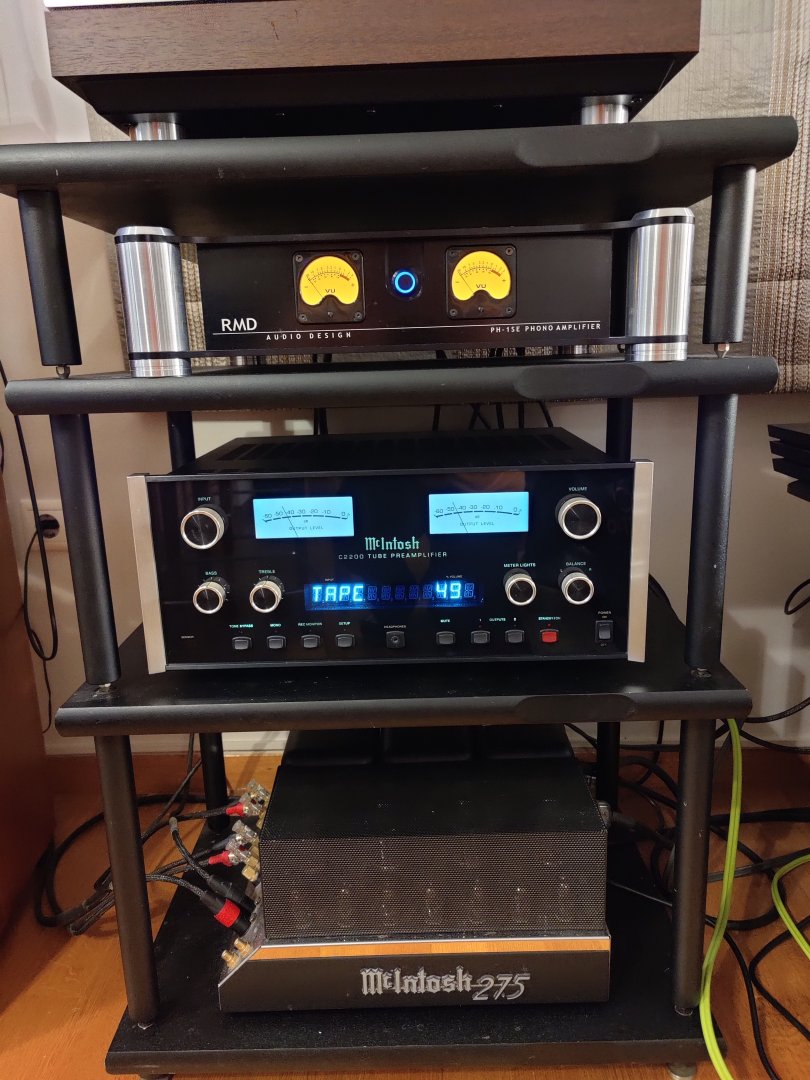

Πλεον ειναι βεβαιο οτι ειναι γυαλι οποτε η επιλογη της επισκευης στην Car Glass ειναι σιγουρα εφικτη και μαλλον και οικονομικη. Αρκει να μπορει να βγει απο την προσοψη χωρις να σπασει.
Και τις τρύπες ποιος θα τις κάνει; 16 τρύπες, στρογγυλές, τετράγωνες, ορθογώνιες....
Η επισκευη σε γυαλι γινεται με ειδικη λεπτορευστη διαφανη ρητινη η οποια εισχωρει στις ρωγμες και τις σφραγιζει εξαφανιζοντας το σπασιμο. Δεν χρειαζεται να ανοιχουν νεες τρυπες.
Υπαρχουν και DIY κιτ αν θες να το κανεις μονος σου

Ρίξε μια μάτια εδώ…δεν είναι τόσο απλό.

Είναι βέβαια γυαλί ειδικής κατασκευής με laser υγρής κοπής της mcintosh και δεν νομίζω να φτιαχτεί με κάποια πατέντα. Από την άλλη η κατασκευή είναι σαν ΤΑΝΚ οπότε δεν νομίζω να έχει πάθει κάτι ο PRO. ΄Αλωστε δεν χάνεις τίποτα να δοκιμάσεις, έχει 30 sec καθυστέρηση με την ένδειξη tube warmup ώστε να τσεκάρεις και την οθόνη για ζημιά.
Εκείνο που φοβάμαι είναι οι διακόπτες που είναι ηλεκτρομαγνητικής μεταγωγής, δηλ ο κάθε διακόπτης είναι ένας γυάλινος θάλαμος γεμάτος με άζωτο που αιωρούνται δύο καλώδια και ο ηλεκτρομαγνητισμός τα φέρνει σε επαφή.
Τώρα όσον αφορά τα περί πλεξιγκλάς και φθήνιας της Mcintosh όποιος τα πιστεύει δεν έχει δει mac ούτε στον ύπνο του.

Παίδες δεν είμαι καθόλου σίγουρος, αλλά έχω μία αμυδρή εντύπωση οτι τα γράμματα βρίσκονται σε ξεχωριστό φιλμ, κάπου πίσω και ευθυγραμμισμένο με το πλέξι. Νομίζω οτι κάποτε στο παρελθόν το είχα δει σε κάποιο service manual. Για κατεβάστε ένα να σιγουρευτείτε

Και μετά από τρεις μήνες με τον αναπληρωματικό προενισχυτή, επισκευάστηκε ο McIntosh.
Δυστυχώς η εδώ αντιπροσωπεία δεν ανταποκρίθηκε στα συνεχή αιτήματα μου για προμήθεια ανταλλακτικού, όποτε αναγκάστηκα να καταφύγω σε άλλη ευρωπαϊκή πηγή εκτός Ελλάδος που με εξυπηρέτησε άψογα.
Και ο Δημήτρης (Revamp) εκτέλεσε την επισκευή άψογα παρόλη την πολυπλοκότητα της εργασίας.
