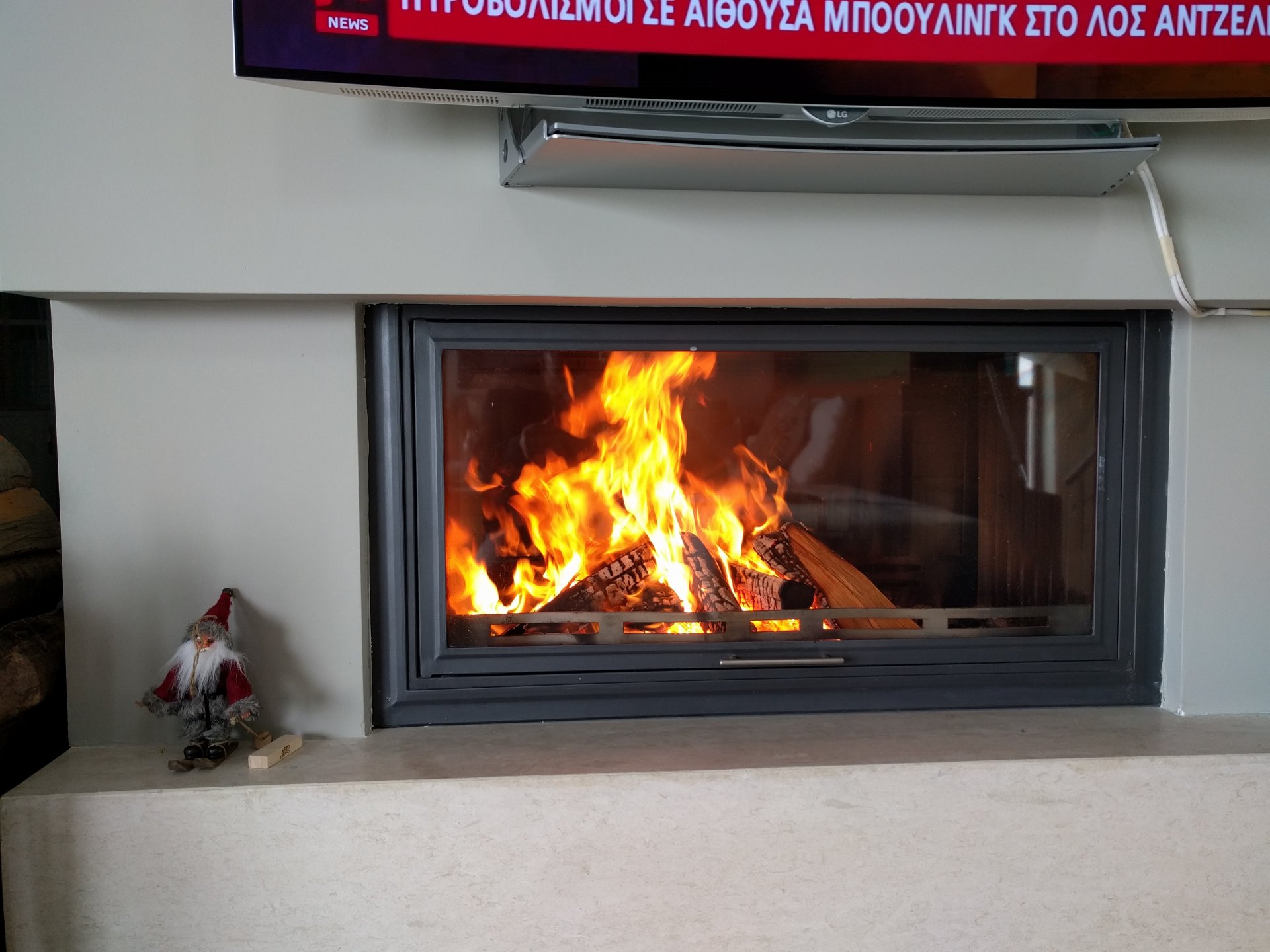

La Nordica κασέτα έχει βάλει φίλος μου με πολύ καλό αποτέλεσμα και η τιμή λίγο πάνω από 1000 αν θυμάμαι καλά. Τα nordpeis είναι κορυφαία αλλά μάλλον ακριβά για σπίτι που δεν είναι δικό σου. Το 1o είναι με βεντιλατέρ και αν δεν κάνω λάθος βολεύει περισσότερο στην τοποθέτηση ως κασέτα από το 2ο που για να αποδόσει τα μέγιστα θέλει πολύ σωστό θερμοθάλαμο.

Επειδή δε θα φύγεις από κει ποτέ, γκρέμισε το υπάρχον τζάκι και φτιάξε από την αρχή ένα νορντπεις με 4.000€.
Τα νέα τζάκια τους, εκτός από απόδοση >90%, εκτός από τριτογενή καύση, εκτός από πιστοποιημένα ελάχιστα μικροσωματίδια καύσης, αποθηκεύει και θερμότητα, και βγάζει μέχρι και 24 ώρες αφού το κλείσεις. Αν βάλεις μισό ξύλο το βράδυ,μέχρι το επόμενο μεσημέρι βγάζει ζεστή κανονικά, σαν αναμμένο.
Το έχουν τερματίσει...

Δες αυτή την κατηγορία, και νομίζω αυτό το τζάκι φτάνει και περισσεύει..
Σπεκς:
Smoke pipe dimention
150 mm
Fresh air supply
Yes
Efficiency
90 %
Heat accumulating capacity
100% -> 4,4 hrs
50% -> 16,7 hrs
25% -> 27 hrs
Έχει και PDF...
A heat-storing fireplace gives you:
  • Heat up to 24 hours with only a few loads
  • Heat when you awake
  • No uncomfortable intense heat periods
  • High efficiency and economy
  • Simple and quick installation
Το τερμάτισαν εντελώς ..
Τερατώδες Genelec σε τζάκι. The end...

Το μόνο "μειονέκτημα" αυτών των τζακιών, είναι ότι θέλουν εντελώς ξερά ξύλα για να λειτουργήσουν στις προδιαγραφές τους.
Με φρέσκα ξύλα, μη μπεις στον κόπο. Άναψε κλιματιστικό...

Το εν λόγω τζάκι, έρχονται και στο στήνουν σε ελάχιστο χρόνο, χωρίς ίχνος σκόνης, εκτός από τις πατημασιές των εγκαταστατών, αν δε σκουπίσουν καλά τα πόδια τους!
Όλο το τζάκι που βλέπεις, αποτελείται από ευμεγέθη κομμάτια ειδικού κράματος ελαφρομπετού μεγάλης θερμοχωρητικότητας, που έρχονται έτοιμα, συσκευασμένα σε ναϋλον, όμορφα και σένια, κάθονται το ένα πάνω στο άλλο, και χτίζεται σα λέγκο.
Τελειώνει σε ντετέ.
Νομίζω ότι μαζί με το ΦΠΑ βγαίνει αυτό που σου έδειξα 3,300-3,400€ (αυτή την τιμή μου έδωσε γνωστός μου).
Επίσης, ξεστήνεται σε ντετέ, και μεταφέρεται όπου αλλού θες, ακριβώς λόγω της αρθρωτής κατασκευής.
Αυτή η κατηγορία τζακιών, είναι το αποκορύφωμα της τεχνολογίας τους, να βγάζουν ζεστη 27 ώρες αφού τα σβήσεις...
Έχουν και πιο οικονομικά μοντέλα, δες την απόδοση, διάλεξε κάποιο 90% ή και πιο πάνω.
Όλα είναι αρθρωτά, λέγκο.
Έχουν και προδιαγραφές ενεργειακής απόδοσης λέμε, σα τα κλιματιστικά! Α++ και τέτοια, οι άνθρωποι πραγματικά το τερμάτισαν, χωρίς ανεμιστήρια, χωρίς τίποτα, φυσική ροή.
Από τη νέα σειρά των HEAT ACCUMULATION FIREPLACES έχει εγκαταστήσει ο γνωστός μου εδώ στα περίχωρα Θεσσαλονίκης το μεσαίο μέγεθος, και δεν πίστευε ούτε ο ίδιος την ποσότητα ζέστης που έβγαζε σε μια τεράστια εξοχική μονοκατοικία που τοποθετήθηκε, την κάλυψε πλήρως, μου είπε αυτολεξεί "πάρτο θα γελάς κάθε φορά που θα το ανάβεις, είναι τρελό τζάκι, δεν υπάρχει"...
Δες και τα νέα στρόγγυλα τζάκια τους, είναι πολύ σέξι... ;)

Να σημειωθεί ότι τα νορντπεις καίνε ελάχιστα ξύλα σε σχέση με οποιαδήποτε άλλα τζάκια. Αυτό το έζησα, αν δε το ζήσεις, δε μπορείς να το χωνέψεις. Ένα μικρό κατάξερο κούτσουρο οξιάς, που σε κοινό τζάκι λιώνει σα χαρτί στο 10', στο νορντπεις βγάζει τρελή φλόγα για ένα δίωρο γεμάτο!
