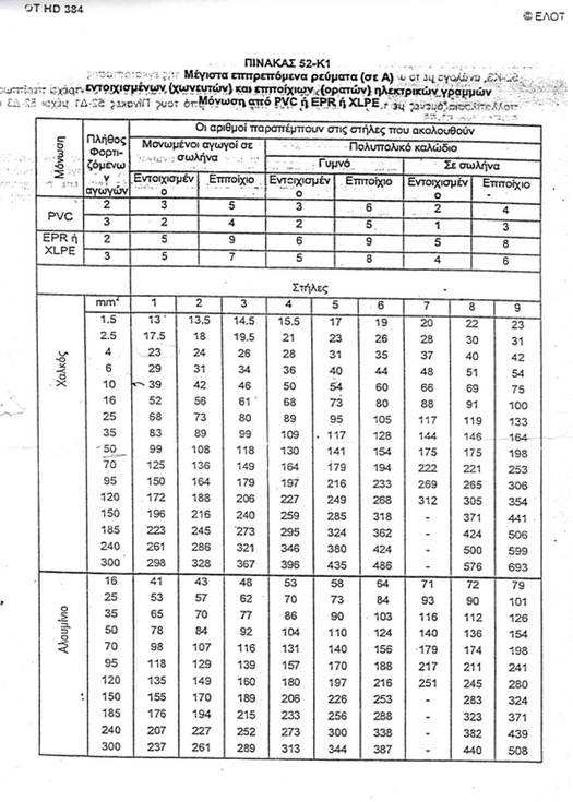

Σήμερα έπεσε στα χέρια μου αυτό και θυμήθηκα το παρόν τοπικ και λέω κάτσε να το πάρω να το σκανάρω και να ψάξω το τοπικ να το κρεμάσω. Και τσουπ udpate στο τοπικ!
