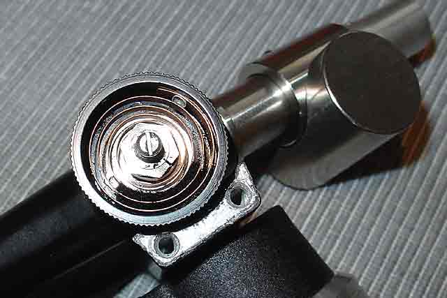

Λοιπόν Βασίλη κάτι "παίζει" με αυτήν την κεφαλή...
για να τα πάρουμε τα πράγματα απο την αρχή....ο "εθελοντής" βρέθηκε και μάλιστα είναι και εξαιρετικός "Κύριος"....
πρόθυμος να εξυπηρετήσει και να μου λύσει τις όποιες απορίες...τα εργαλεία "πολλά" και "κατάλληλα" για την εγχείρηση...
ανάβω μηχανήματα και προτείνω να ακούσουμε μερικά κομμάτια με την grado για να έχουμε και άμεση σύγκριση με την
sas....επίσης ακούμε και ενα βινύλιο και cd...(το εξαιρετικό sleep walking society των nostalgia 77) για να αποκτήσουμε
άλλη μια γεύση του συστήματος...και προχωράμε στην επέμβαση...τα πράγματα πηγαίνουν άψογα και απο άποψη χρόνου
και αποτελέσματος...και οι δύο έχουμε αυτό το χαμόγελο (όχι το γνωστό της durex...αλλά λίγο πρίν αυτό...ξέρεις το
χαμόγελο.....μ@λ@κ@ μου θα γίνει πόλεμος...χαχαχα) και πάνω που πάμε στα εύκολα...αιώρηση,βάρος, αντιskating κλπ...
ο βραχίονας δεν...μουλάρωσε...δεν...ποιά αιώρηση και τα σχετικά...δέν...μόνο ουρανό κοιτούσε, λές και τον είχα σε αγωγή
με viagra για μήνες...προσπαθούμε να κάνουμε πατέντες...με τίποτα...οπότε καταλήγωντας έχω να πώ οτι Βασίλη κάτι
"παίζει" με την sas...το μόνο πράγμα που δεν κάναμε, ήταν να μετρήσουμε εάν πρόκειται για ραδιενέργεια...δεν ξέρω

Απάντηση: Κατάλληλη κεφαλή για rega rb300??
Λοιπόν Βασίλη κάτι "παίζει" με αυτήν την κεφαλή.......
κάτι "παίζει" με την sas...
Κάτι παίζει για μιά ακόμα φορά με τον REGA
Λοιπόν.....
Η δυναμική εφαρμογή βάρους ανάγνωσης στους REGA είναι αρνητική
Δηλαδή στην θέση "0" το "ελικοειδές ελατήριο σταθερής τάσης" του REGA είναι σε συσπείρωση και τραβά τον βραχίονα προς τα πάνω, ενώ στην θέση "3" είναι σε εκτύλιξη.
Θα βάλεις το ελατήριο τέρμα στην θέση "3" και με το βαρίδι εξισορρόπησης θα μετρήσεις με μία ζυγαριά (1,25 +/- 0,25γρ)
Με αυτόν τον τρόπο θα ακυρώσεις την δυναμική εφαρμογή βάρους του REGA και θα κάνεις χρήση της στατικής του.
Μπορείς να κάνεις και συνδυασμό της static/dynamic
@ geovaz σε ευχαριστώ για τις πολύτιμες πληροφορίες...
αρχικά το κάτι "παίζει" με την κεφαλή και η αναφορά προς τον Βασίλη...έχει να κάνει καθαρά με χιουμοριστική διάθεση
προφανώς και η κεφαλή είναι κομπλέ και το όλο θέμα αφορά τον βραχίονα...επειδή δεν σέταρα εγώ τον βραχίονα, αλλά
παρακολουθούσα την όλη διαδικασία, έχω την εντύπωση οτι επιλέχθηκε ο κάθε δυνατός τρόπος (με αρκετούς συνδυασμούς)
για την κατάλληλη επιλογή του βάρους ανάγνωσης...ωστόσο να αναφέρω οτι ο βραχίονας είναι ανακαλωδιωμένος...και
μάλλον κάτι δεν έχει γίνει σωστά στην ολη διαδικασία...δλδ ενώ θεωρητικά μηδενίζαμε το βάρος ανάγνωσης...ο βραχίωνας
δεν αιωρούνταν, αλλά έπερνε "πορεία" την φορά της τελευταίας δύναμης που του ασκούσαμε...είτε κάτω είτε πάνω κ.λ.π.
και έπειτα στεκόταν εκεί... Δηλαδή, έχω την αίσθηση (και σύμφωνα με κάποια πρώτη εντύπωση κάποιου γνώστη του
χώρου που είχε δεί παλαιότερα το πικάπ) οτι πρέπει να έχουν λανθασμένα σφιχτεί, στην φωτογραφία που παραθέτεις, οι
δύο βιδούλες allen που βρίσκονται κάτω απο το ελικοειδές ελατήριο, με αποτέλεσμα να μην επιτρέπουν την "ελεύθερη"
κίνηση του βραχίονα...τώρα πως είχε στηθεί με την προηγούμενη κεφαλή μη με ρωτήσετε δεν μπορώ να ξέρω...το μόνο
που ξέρω είναι οτι πρέπει να ελεγχθεί ο βραχίονας, στο κομμάτι που αφορά το δέσιμο του και οτι είμαι τυχερός στην ατυχία
μου, που έστω και αργοπορημένα κατάλαβα οτι το πικάπ δεν ήταν σωστά στημένο...και οφείλω να ομολογήσω ότι
ενδεχομένως) να μην άκουγα και σωστά την grado τόσο καιρό, οπότε να έχω σχηματίσει λανθασμένη γνώμη

ξεκούραστο άκουσμα...κατά τη γνώμη μου είναι η καλύτερη κεφαλή που έχω ακούσει στο σύστημα μου και για μένα
ο τελευταίος σταθμός σε κάποιον που θέλει μια καλή κεφαλή με "βινυλιακό" χαρακτήρα για να ακούει σωστά τα βινύλια του
Το μόνο μείον είναι η δυσκολία του να βρεί κάποιος μια γεννήτρια σε καλή κατάσταση, καθώς θεωρώ οτι ο συνδυασμός με
της sas δεν αποτελεί μυστικό για το φόρουμ μόνο και αυτό αποτελεί το πολύ κακό νέο...σε βάζει απόλυτα μέσα στη
διαδικασία του μουσικού ακούσματος, χωρίς να κουράζει, ίσα ίσα που κρατάει τον ακροατή εθισμένο στο άκουσμα και με την
ανάγκη να βάλει άλλο ενα δίσκο στο πικάπ...οπότε, κατά τη γνώμη μου αξίζει τη διαδικασία η αναζήτηση ενός καλού
generator, εκτός και εάν κάποιος κινηθεί εκ του ασφαλούς και πάει στη λογική κιανούργιας shure με sas βελόνα, τον οποίο
όμως συνδυασμό δεν έχω ακούσει προσωπικά...αυτά απο εμένα και συγνώμη για το μακροσκελές post.
