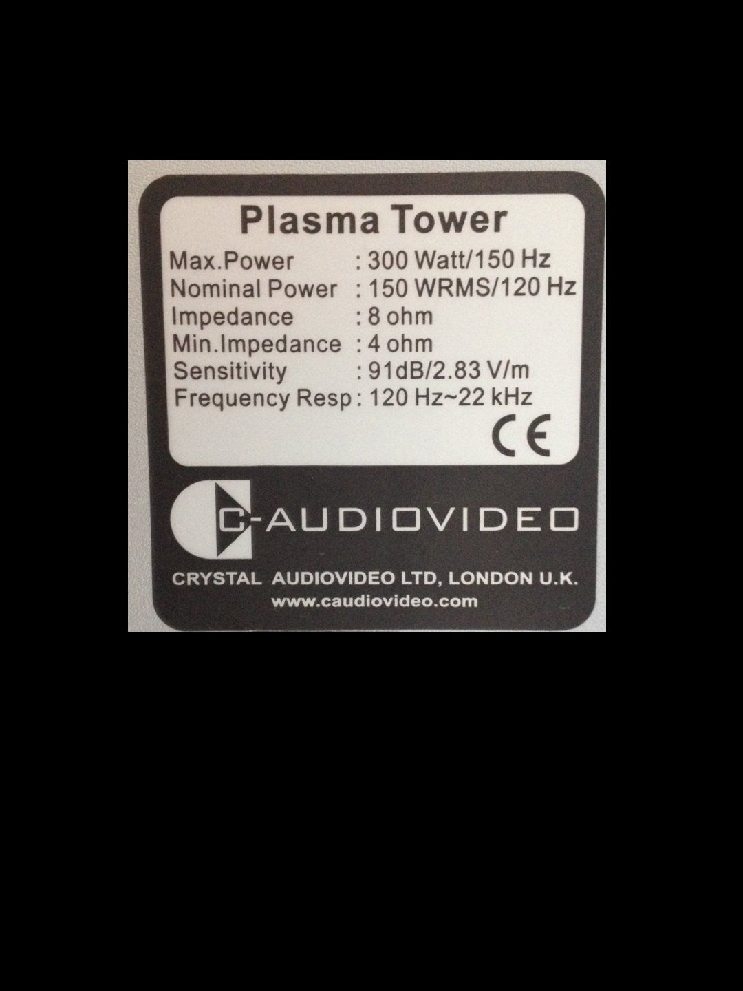

Είχα αγοράσει παλιά (προ δεκαετίας περίπου) ένα σύστημα 5:1 Crystal AudioVideo, στα τυφλά τελείως. Θυμάμαι το είχε στον Κωτσόβολο και μού άρεσε όπως ακουγόταν εκεί στο κατάστημα. Δεν είχα (κι εξακολουθώ να μην έχω) μεγάλη ιδέα περί των τεχνικών χαρακτηριστικών κλπ, οπότε απλώς το αγόρασα. Το σύστημα είχε και τον ενισχυτή Mega 550 της Crystal AudioVideo.
Τελικώς μετά τόσα χρόνια, χάλασε ο ενισχυτής μου οπότε θέλω να αγοράσω έναν καινούριο. Τα ηχεία σκέπτομαι να τα κρατήσω, τουλάχιστον προς το παρόν. Τα τεχνικά τους χαρακτηριστικά είναι αυτά που φαίνονται στην φωτογραφία.
Τι τεχνικά χαρακτηριστικά θα έπρεπε να κοιτάξω στον ενισχυτή που θα αγοράσω; Από μία γρήγορη ματιά που έριξα στο Ίντερνετ, είδα τον Harman/Kardon AVR 1510S
(http://www.harmankardon.com/audio-v...r_AVR 1510S___color=Black-USA-Current#start=1)
Πώς φαίνεται αυτός σε συνδυασμό με τα ηχεία μου;

Αφού η απόκριση συχνότητας ξεκινάει απο τα 120Hz, είναι εύκολο φορτίο για όλους σχεδόν τους ενισχυτές. Διάλεξε βάσει τιμής και δυνατοτήτων.
Φρόντισε (αν δεν είναι ήδη έτσι) να τοποθετήσεις το subwoofer* μπροστά και κοντά στην τριάδα γιατί οι συχνότητες 80-120Hz είναι κάπως κατευθυντικές.
*υποθέτω πως έχεις, αφού γράφεις 5.1.

Ευχαριστώ για την βοήθεια Zizik. Όταν λες βάσει δυνατοτήτων τι εννοείς; bluetooth, wifi και λοιπές δυνατότητες ή τα τεχνικά χαρακτηριστικά σε ό,τι αφορά στην απόδοση του ήχου (αυτά τα τελευταία δεν τα καταλαβαίνω πολύ καλά).
(ναι, έχω και subwoofer).
Όλα, αλλά κυρίως επιθυμητές ευκολίες.
