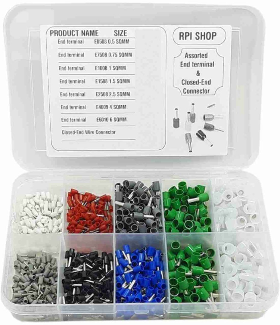

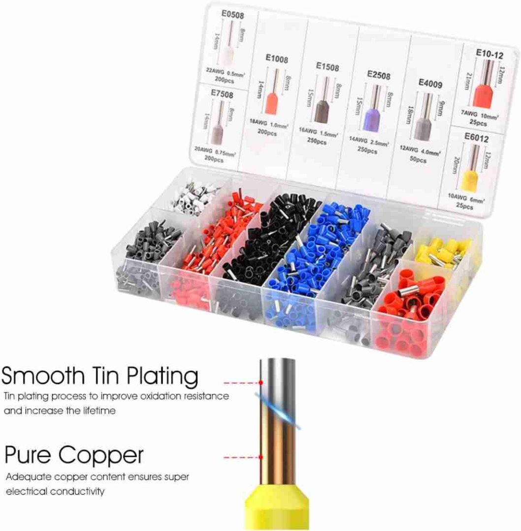

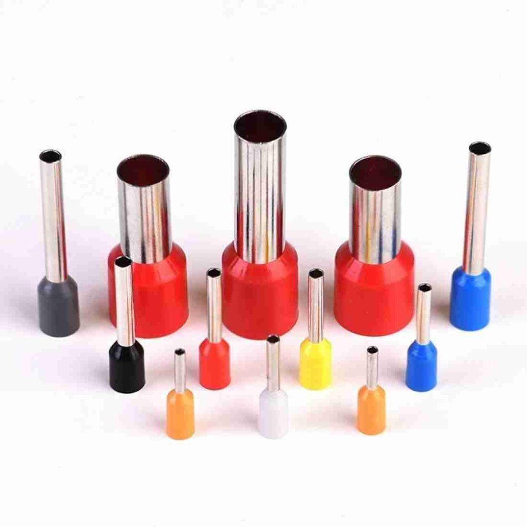

Τα πιο συνηθισμένα βύσματα των πολυκλωνων αγωγών ρεύματος είναι αυτά:

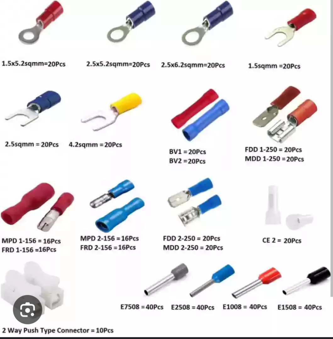

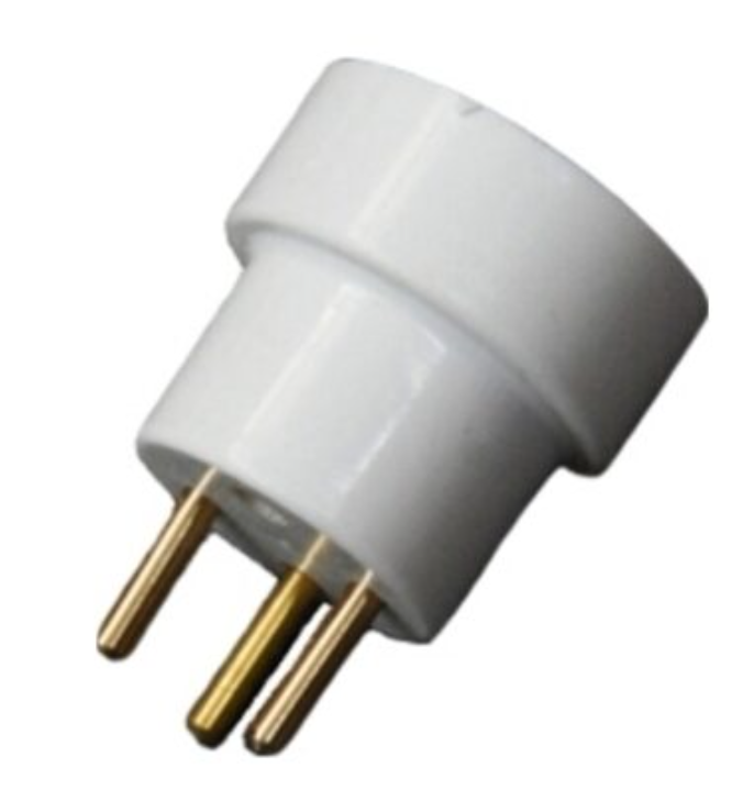

Για φις και πολυμπριζα, χρησιμοποιούνται αυτά:
Ωραίες συσκευασίες θα βρείτε

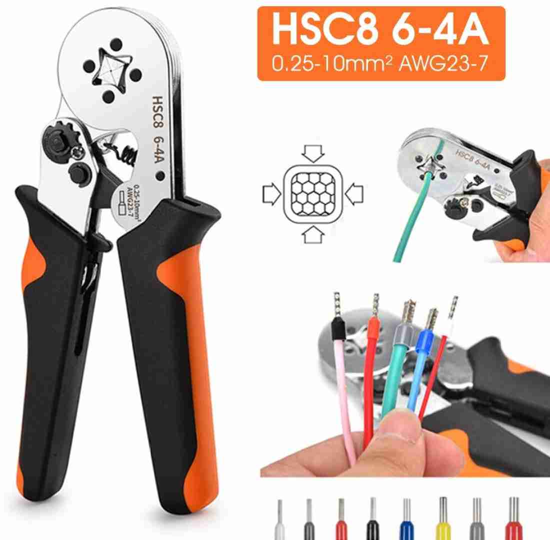

Και ένα εργαλείο σύσφιξης
Για αυτά τα βύσματα, τα σλιβς:
Όπως σου έχω ξαναπεί, αυτά που λες είναι λίαν επιεικώς επικίνδυνα.
Το ότι δε ζεστάθηκαν οι επαφές, είναι διότι χρησιμοποιούνται σε συσκευές πολύ μικρής κατανάλωσης (κάτι ψεύτικα ενισχυτάκια που έχετε.).
Άμα τα βάλω στους 2kW ενισχυτές των σαμπ μου, θα λιώσουν.

Δεν υπάρχουν "απώλειες".
Κι αυτά που έδειξα, χάλκινα είναι, tin coated για να μην οξειδώνονται (σκέτος χαλκός, οξειδώνεται).

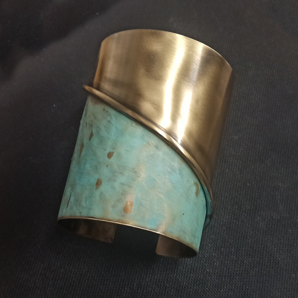

Ναι αυτό θέλουμε. Τέλειο αποτέλεσμα.
Για κόσμημα, ναι, παίζει.
Μάλιστα είναι της μόδας τώρα τελευταία.

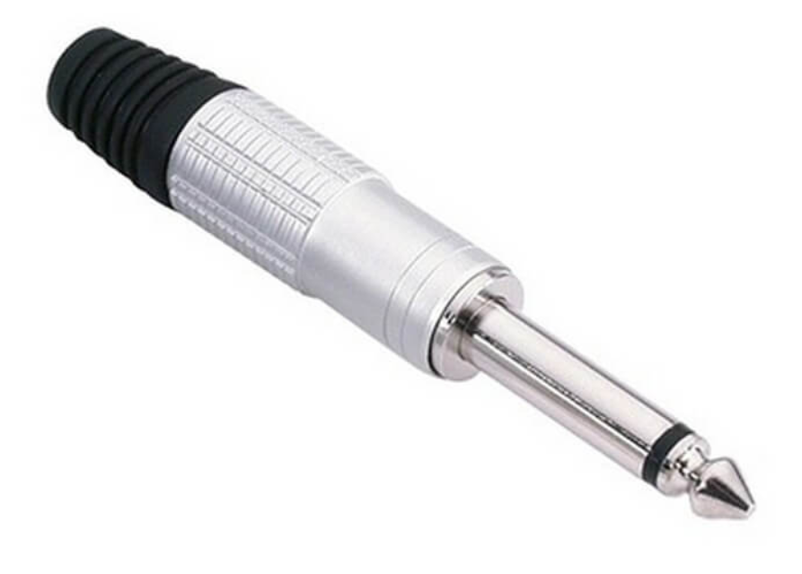

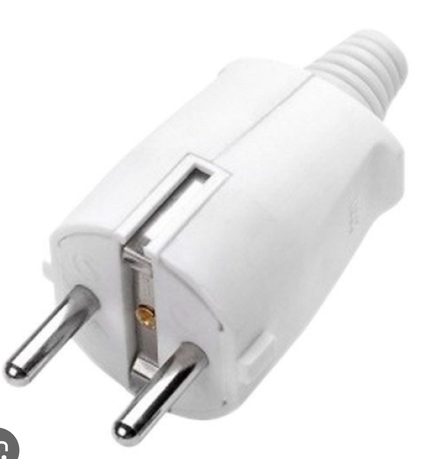

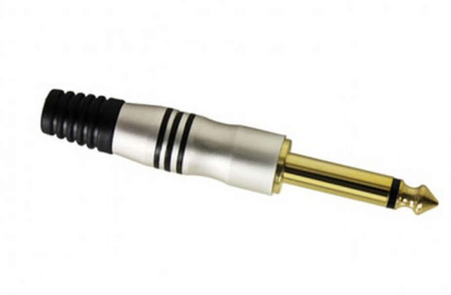

Στα βύσματα όμως, αντιθέτως με τα κοσμήματα, τη σκουργιά δε τη θέλουν, γι'αυτό κι όλα τα (χάλκινα) βύσματα έχουν μια επικάλυψη, είτε χρυσαφένια είτε ασημένια:
ώστε να συνεχίζουν να γυαλίζουν με το πέρασμα των χρόνων.

Δεν είναι τυχαίο που όλα τα φις σουκο είναι χρώματος "χρυσαφιού" ή "ασημένιου" (δηλαδή με κάποιαν επικάλυψη πάνω από το χαλκό)
Και ομοίως όλα τα βύσματα στο audio:
Δεν υπάρχει κανένα βύσμα σκέτος χαλκός.
