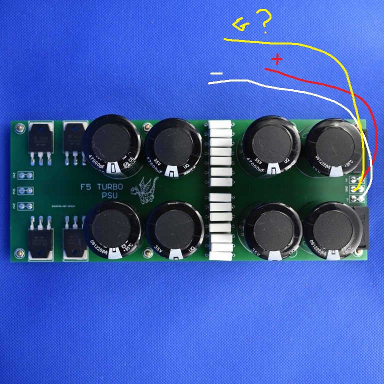

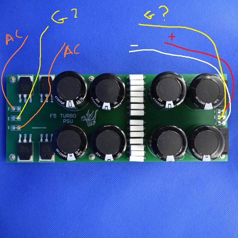

Moυ ακουγεται λογικό , να φτιαξω ενα εξωτερικό τροφοδοτικο πληρες , με γεφυρα ανορθωσης κτλ , και να ενώσω εκει που κανονικα θα ηταν η γεφυρα ανορθοσησ στην πλακετα, στο + και στο - ( η μεσαια ληψη που θα παει;; ) Η φωτο ειναι ενδεικτικη
καπως ετσι; Εντομεταξυ σε αυτ την φωτο βλεπω 2 καλωδια απο τον Μ/Τ ; στα specs ελεγε 2X 42V AC ... , προφανως για να δουλευουν οι 2 πλακετες με ξεχωριστα τυλιγματα ... Σε αυτη την περιπτωση θα χρησιμοποιησω μονο τα 42v , Τα επιπλεον δεν θα τα ενωσω. Ας υπαρχουν για το plan B στο μελλον που εκει θελει +- 60ν DC
Όχι! Η πλακέτα αναγράφει καθαρά πως αυτός ο ενισχυτής είναι συμπληρωματικής συμμετρίας, χρειάζεται 2x42V - είναι πολλά βολτ για τάξη Α, αλλά δεν είναι αυτό το θέμα μας.
Δηλαδή, οι δύο απολήξεις του μετασχηματιστή που είναι με μπλε μακαρόνι πάνε στον κοινό αγωγό, τον ακροδέκτη 0 της τριάδας που σημαίνεται ως AC μεταξύ γέφυρας και εξόδου σύνδεσης του ηχείου, και καθεμιά εκ των υπολοίπων δύο, πράσινη και μαύρη, πάει στην αντίστοιχη οπή αυτής της τριάδας. Μην τις κολλήσεις - θα είναι λύση πρόχειρη και μπακάλικη, βάλε σε κάθε οπή μονή κλέμμα πλακέτας. Κάνε το ίδιο και για τη σύνδεση του ηχείου.
ΔΕΝ χρειάζεσαι τόσο μεγάλη χωρητικότητα στην τροφοδοσία, τα 22000μF είναι ήδη πολλά (αν ανθέξει η γέφυρα, που μάλλον 35άρα γέφυρα -που αναγράφει η πλακέτα- δεν θα ανθέξει για πολύ). Δεδομένου του μετασχηματιστή, εννοείται πως αυτοί οι ηλεκτρολυτικοί πρέπει να είναι τουλάχιστον στα 63V.
Μπορω να βαλω μεγαλητερη γεφυρα; 50Α ας πουμε; επισης οι ηλεκτρολιτικοι που εχω ιδη ειναι 85C , θα υπαρχει καποια διαφορα με τους 105C . Θα ξεκινησω με τους δυο ηλεκτρολυτικους που μαινουν πανω στην πλακετα και βλεπουμε. Με μπρεδεψε ο τυπος που εβαλα την φωτογραφια , μοιαζει ο Μ/Τ σαν να μην εχει μεσαια ληψη και λεω τι γινεται εδω περα. Οποτε τα συνδεω ολα κανονικα εκει που οριζει η πλακετα, μου λες αν μπορω να αλλαξω την γεφυρα ( ας ειναι και αλλου τυπου εκτος πλακετας ) και προχωραω . Ευχαριστω
Ναι, ακόμα και 80 και 100A, αρκεί να μην υπάρχει πρόβλημα χώρου. Οι μεγάλες γέφυρες είναι τύπου σασί με πλακέ ακροδέκτες. Βάλε τέτοια γέφυρα. Βίδωσέ τη πάνω στο ψυγείο των τρανζίστορ, ώστε να ψύχεται, και σύνδεσέ τη με χοντρό μονόκλωνο καλώδιο με την πλακέτα, χρησιμοποιώντας τους κατάλληλους κονέκτορες.
