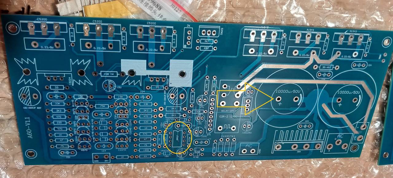

Α) Στην πλακετα μπαινουν μονο 2 πυκνωτες για το φιλτρο ( 10000μF X 2) που σαφως ειναι πολυ λιγοι. Θα φτιαξω εξωτερικη πλακετα με παραπανω πυκνωτες ( 8Χ 15000 μF ) σε παραλληλη συνδεση. Στην πλακετα επανω να βαλω και εκει 2 πυκνωτες και απο εκει να βαλω και τους υποολοιπους με καλωδιο; Να βαλω μονο με καλωδια τους εξτρα πυκνωτες και στην πλακετα να μην βαλω τιποτα; Πρeπει να ειναι ολοι ιδιοι οι πυκνωτες ή μπορω να βαλω παραδειγμα 2 πυκνωτες στην πλακετα που τους εχω 22.000μf , και μετα παραλληλα αλλους 8 15000mF ;;
Β) Στην πλακετα υπαρχει ενα op amp ( ΟP 07 CP ) Ειναι καλο; Το γνωριζει καποιος; Μπορω να το αντικαταστησω με καποιο αλλο; πχ 1612 , 8920 κτλ κτλ; Κανουν την ιδια δουλεια;;;

Ξεκίνα με τους 2χ22000μf που έχεις , και βλέπεις.
Αν δεν σου φτάσουν , δύσκολο νομίζω , βάζεις και τους άλλους , κατά προτίμηση με χαλκόμπαρα συνδεδεμένους με τις πλακέτεες ή τους άλλους πυκνωτές . Οχι καλώδιο .
Εκτός και βρείς να βάλεις χοντρό μονόκλωνο που να προσομοιάζει την χαλκόμπαρα.
Σίγουρα θα χρειαστείς και μικρούς mkp ή ηλεκτρολυτικούς επάνω στους μεγάλους για ταχύτερη εκφόρτιση.

Αν βάλεις μεγάλες χωρητικότητες , θα χρειαστείς και άλλες γέφυρες ανόρθωσης , ή αν έχει soft start , θα πρέπει να αυξήσεις τον πυκνωτή που ρυθμίζει την χρονοκαθυστέρηση για να προλάβουν να γεμίσουν οι πυκνωτές .

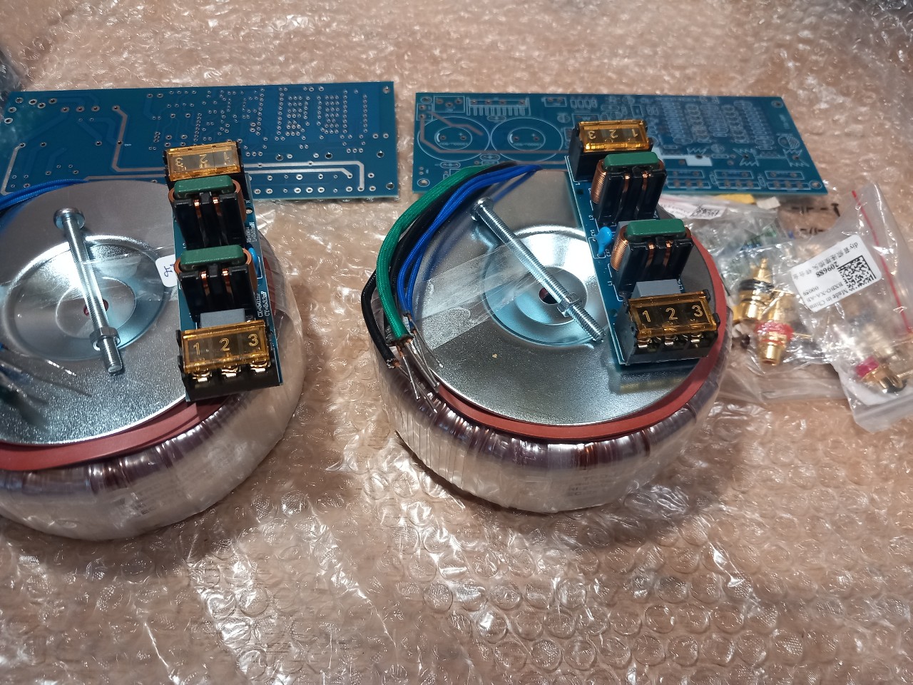

Moυ ακουγεται λογικό , να φτιαξω ενα εξωτερικό τροφοδοτικο πληρες , με γεφυρα ανορθωσης κτλ , και να ενώσω εκει που κανονικα θα ηταν η γεφυρα ανορθοσησ στην πλακετα, στο + και στο - ( η μεσαια ληψη που θα παει;; ) Η φωτο ειναι ενδεικτικη
καπως ετσι; Εντομεταξυ σε αυτ την φωτο βλεπω 2 καλωδια απο τον Μ/Τ ; στα specs ελεγε 2X 42V AC ... , προφανως για να δουλευουν οι 2 πλακετες με ξεχωριστα τυλιγματα ... Σε αυτη την περιπτωση θα χρησιμοποιησω μονο τα 42v , Τα επιπλεον δεν θα τα ενωσω. Ας υπαρχουν για το plan B στο μελλον που εκει θελει +- 60ν DC
Όχι! Η πλακέτα αναγράφει καθαρά πως αυτός ο ενισχυτής είναι συμπληρωματικής συμμετρίας, χρειάζεται 2x42V - είναι πολλά βολτ για τάξη Α, αλλά δεν είναι αυτό το θέμα μας.
Δηλαδή, οι δύο απολήξεις του μετασχηματιστή που είναι με μπλε μακαρόνι πάνε στον κοινό αγωγό, τον ακροδέκτη 0 της τριάδας που σημαίνεται ως AC μεταξύ γέφυρας και εξόδου σύνδεσης του ηχείου, και καθεμιά εκ των υπολοίπων δύο, πράσινη και μαύρη, πάει στην αντίστοιχη οπή αυτής της τριάδας. Μην τις κολλήσεις - θα είναι λύση πρόχειρη και μπακάλικη, βάλε σε κάθε οπή μονή κλέμμα πλακέτας. Κάνε το ίδιο και για τη σύνδεση του ηχείου.
ΔΕΝ χρειάζεσαι τόσο μεγάλη χωρητικότητα στην τροφοδοσία, τα 22000μF είναι ήδη πολλά (αν ανθέξει η γέφυρα, που μάλλον 35άρα γέφυρα -που αναγράφει η πλακέτα- δεν θα ανθέξει για πολύ). Δεδομένου του μετασχηματιστή, εννοείται πως αυτοί οι ηλεκτρολυτικοί πρέπει να είναι τουλάχιστον στα 63V.

Ελεγα να βαλω θερμιστορ οπως εκανα στον Pass Aleph . Na προτιμήσω soft start?
Ναι να προτιμήσεις soft start. Το θερμίστορ δεν το θεωρώ αξιόπιστο σε βάθος χρόνου.
Μπορω να βαλω μεγαλητερη γεφυρα; 50Α ας πουμε; επισης οι ηλεκτρολιτικοι που εχω ιδη ειναι 85C , θα υπαρχει καποια διαφορα με τους 105C . Θα ξεκινησω με τους δυο ηλεκτρολυτικους που μαινουν πανω στην πλακετα και βλεπουμε. Με μπρεδεψε ο τυπος που εβαλα την φωτογραφια , μοιαζει ο Μ/Τ σαν να μην εχει μεσαια ληψη και λεω τι γινεται εδω περα. Οποτε τα συνδεω ολα κανονικα εκει που οριζει η πλακετα, μου λες αν μπορω να αλλαξω την γεφυρα ( ας ειναι και αλλου τυπου εκτος πλακετας ) και προχωραω . Ευχαριστω

Γέφυρα βάλε 60Α για να έχεις το κεφάλι σου ήσυχο.
85C είναι θερμοκρασία . Δεν νομίζω να χρειαστείς 105C .
Ναι, ακόμα και 80 και 100A, αρκεί να μην υπάρχει πρόβλημα χώρου. Οι μεγάλες γέφυρες είναι τύπου σασί με πλακέ ακροδέκτες. Βάλε τέτοια γέφυρα. Βίδωσέ τη πάνω στο ψυγείο των τρανζίστορ, ώστε να ψύχεται, και σύνδεσέ τη με χοντρό μονόκλωνο καλώδιο με την πλακέτα, χρησιμοποιώντας τους κατάλληλους κονέκτορες.
Βάλε αυτούς που έχεις, αρκεί να είναι τουλάχιστον στα 63V. Κράτησε τα λεφτά σου. Θα βοηθήσεις τους πυκνωτές ουσιαστικά, αν κάτω και πάνω από τα μονταρισμένα υλικά, καθ' όλο το μήκος της πλακέτας, υπάρχει διάτρητο κάλυμμα, ώστε να κυκλοφορεί ο αέρας κατακόρυφα, από κάτω προς τα επάνω. Όσο πιο εύκολα θα κυκλοφορεί ο αέρας, τόσο περισσότερο θα ζήσουν.
Επίσης, αν έχω καταλάβει σωστά δηλαδή, αυτός ο ενισχυτής έχει mosfet στην έξοδο. Τα μόσφετ δεν είναι κατάλληλα για ήχο, αλλά αφού μπήκες στο χορό, χόρεψε όσο μπορείς καλύτερα. Για να παίζει ο ενισχυτής όσο γίνεται καλύτερα, τα μόσφετ πρέπει να ψύχονται πολύ αποτελεσματικά, όσο πιο κοντά στη θερμοκρασία του δωματίου θα λειτουργούν, τόσο το καλύτερο. Αν μπορέσεις και χωράνε στα λεφτά, πάρε ψυγεία χάλκινα, όχι αλουμινένια (αν βρεις).
