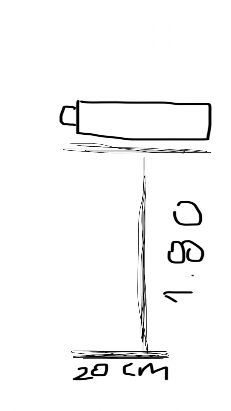

2BEE2FC3-4ED0-4AEA-9AB8-DEBB838CE954.png Θέλω να φτιάξω μια βάση για τον προβολέα μου μάλλον τον 9400 . Λόγω αδυναμίας τοποθέτησης θα μπει ακριβώς πίσω από τον καναπέ.
Μπορείτε να μου πείτε για αυτές τις διαστάσεις τι υλικά να ζητήσω από τον σίδερα ώστε να είναι σχετικά στιβαρή. και περίπου το κόστος.
Μήπως υπάρχουν παρόμοιες έτοιμες και γλιτώσω την κατασκευή ;

Πάνο η βάση που λες γίνεται.
Αλλά με ύψος 1,8 μ. ξέχνα τους 20 πόντους για κάτω βάση.
Θα πέσει μόνο που θα κοιτάξεις απότομα.

Μιχάλη ποσό πιστεύεις ότι πρέπει να είναι η βάση; Απλα να σου πω κάτι για να γνωρίζεις. Η βάση θα τοποθετηθεί πίσω από τον καναπέ και ο καναπές έχει έναν αέρα από πίσω 10 -12 cm από τον τοίχο . Ο καναπές από κάτω έχει ένα πολύ μικρό κενό όποτε η βάση μπορεί να γίνει όσο θελουμε αρκεί να είναι λεπτή για να χωράει από κάτω από τον καναπε

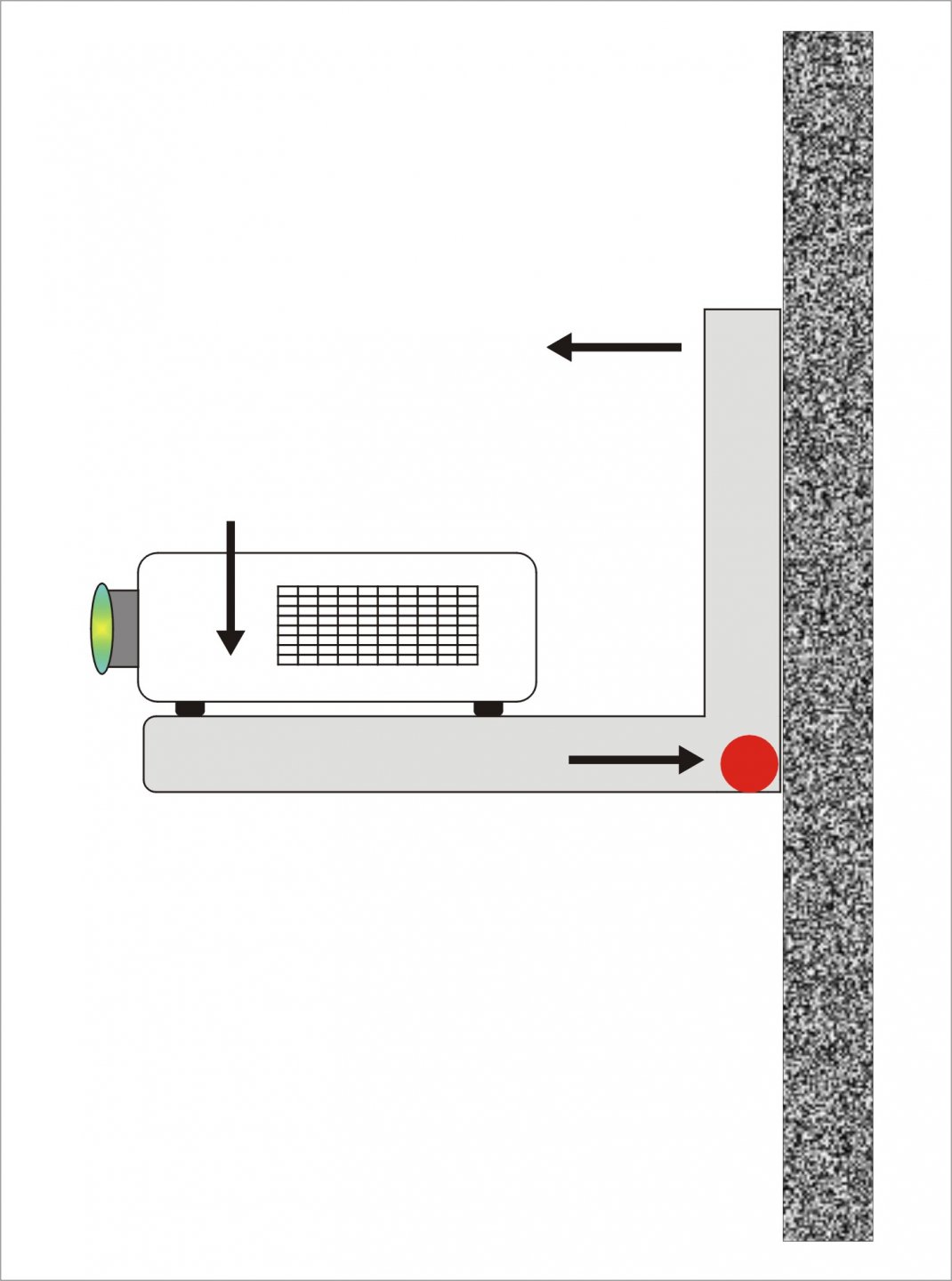

Θα σου βάλω εδώ ένα σκαρίφημα για να δεις πως πρέπει να μπει ένα ράφι π.χ. ξύλινο.
Με δύο γωνίες μεταλλικές που θα πρέπει να τις πιάνουν τα ούπα από επάνω μεριά.
Όσοι πιο μεγάλη η απόσταση του ενός από το άλλο, τόσο καλύτερα μοιράζεται το βάρος στην επιφάνεια της γυψοσανίδας.
Θα πάρεις ούπα ειδικά για γυψοσανίδα, από αυτά που μόλις τα σφίξεις, τσαλακώνονται και ανοίγουν από πίσω μεριά και δεν βγαίνουν.
Πολύ ασφαλής λύση και κατά πολύ φτηνότερη.

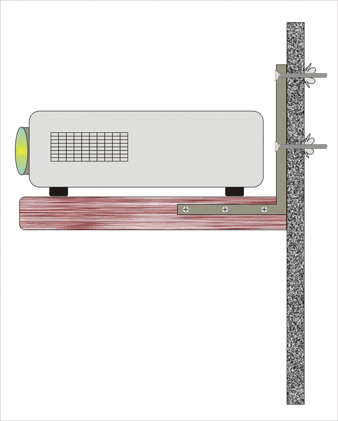

Να σου κάνω άλλο ένα σκαρίφημα.
Οι γωνίες πρέπει να είναι από πάνω διότι ο προβολέας πιέζει προς τα κάτω την βάση.
Η βάση στο κάτω μέρος στον κόκκινο κύκλο, πιέζει προς την γυψοσανίδα.
Ενώ στο επάνω μέρος της δεν πιέζει, αλλά αντίθετα τραβάει προς τα έξω τις βίδες.
Εκεί θέλουμε καλή στήριξη.
Όσο πιο μεγάλο το ράφι, τόσο καλύτερα.
Όσο πιο μακρυά η μία βίδα από την άλλη, τόσο καλύτερα.

Επίσης μια παρατήρηση στο σχεδιάγραμμα βλέπω μια βάση σε σχήμα Γ . Η απλά εννοεις τις γωνιές που δεν φαίνονται?
