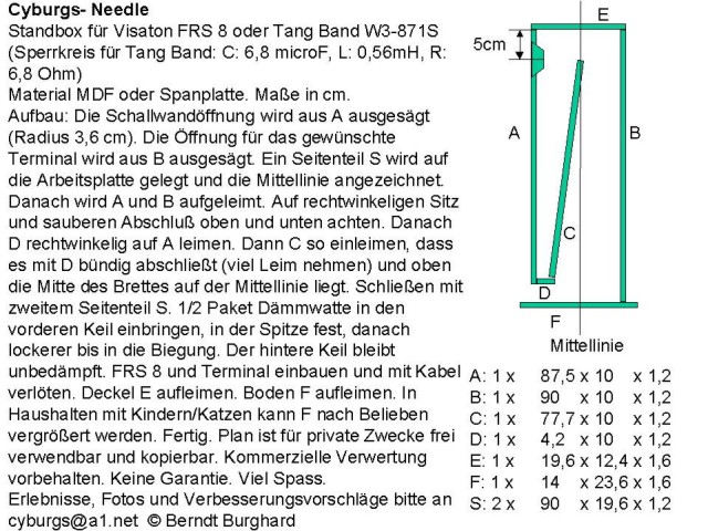

Το μόνο σχέδιο που έχω δει για το μεγάφωνο που λες....
Ψέματα υπάρχει κι άλλο ένα αλλά τόσο περίπλοκο που δε νομίζω να αξίζει τόση μανούρα....

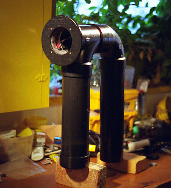

Αυτο που δειχνεις ειναι το ιδιο με αυτο που κραταει ο Σαββοπουλος Τοπογραφος : Voigt pipe φτιαγμενο με pipes απο ABS.
Ξέρεις καλά πως δεν είναι ίδιο... Δεν εχει αυξανόμενης διατομής σωλήνα και δεν έχει "μπάφλα". Άσε και τη διαφορά του υλικού, η χαρά του υδραυλικού...
Τώρα ποιο από τα δύο παίζει καλύτερα δε μπορώ να ξέρω παρά μόνο να υποθέσω. Σίγουρα πάντως ένα τέτοιο ηχείο με αυτό το μεγάφωνο είναι πάρα πολύ φθηνή και εύκολη κατασκευή, ιδανικό ίσως για παιδικό δωμάτιο, ανάμεσα σε αρκουδάκια και λοιπά ζωάκια, αφού είναι πρακτικά άθραυστο....
Ετσι ειναι οπως τα λες.
Το μονο κοινο ειναι οτι στηριζονται στην ιδια αρχη λειτουργιας.
Παρομοιως
Ουτε Ιδανικη εφαρμογη ειναι ουτε φτηνη κατασκευη, και κυριως ξεφευγει του μετρου και της κοινης λογικης, που δεν εννοει να γινεται τοση φασαρια για ενα μεγαφωνο 3.5" με Fs=105 Hz, και αποδοση 82dB, που ο κατασκευαστης δηλωνει σαφως οτι το εφτιαξε για γενικη χρηση σε εμπορικες εφαρμογες. Αλλο εαν κανεις θελει να κανει το τοσο ΤΟΣΟ για να νοιωσει πχ την χαρα της δημιουργιας.
Ειχα παλιοτερα δυο απο δαυτα εδω στο εργαστηριο μου, που παιζανε οτι παιζανε σαν δορυφοροι με ενα ραδιοκασσετοφωνο αυτοκινητου, προσαρμοσμενα σε κουτια του νεσκαφε, με λιγο αποροφητικο υλικο μεσα (κουρελια απο παλιες φανελες κομμενες σε λωριδες).
