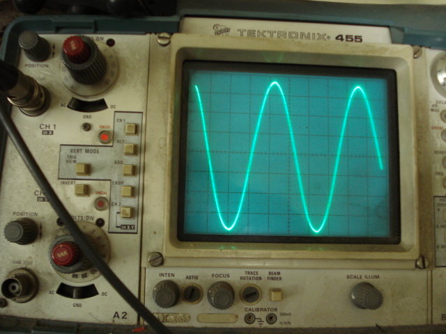

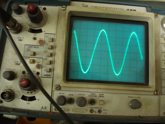

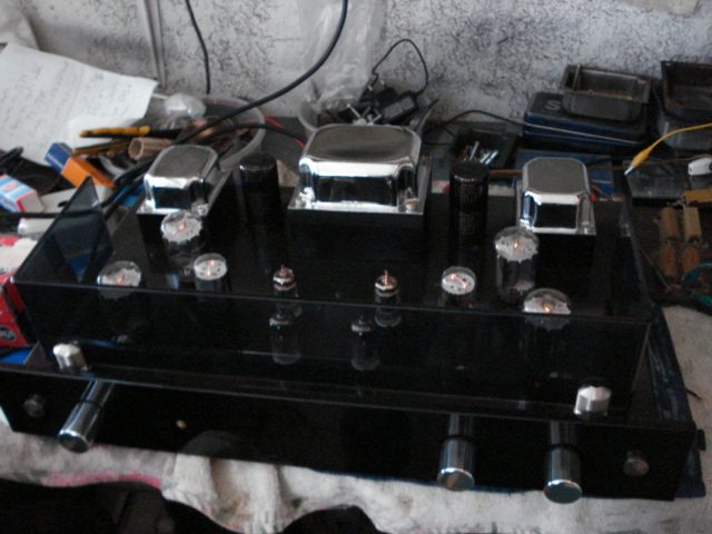

Με αφορμη αυτο το thread, να παρουσιασω μια προσφατη κατασκευη ενος λαμπατου ΡΡ ενισχυτη βασισμενη σε μια παλια υλοποιηση και ιδεα του D.Berning .To ξεχωριστο ειναι το οτι οι λυχνιες εξοδου [τριοδικα συνδεδεμενες] οδηγουνται απο το G2 [SCREEN], με αποτελεσμα μικρη εσωτερικη αντισταση και μικρο σχετικα συντελεστη ενισχυσης.Το ενδιαφερον αποτελεσμα ειναι η σταθερη ισχυς σε ενα ευρος μεταβολης φορτιου απο 3,2 εως 11,7 Ωμ απο την ιδια εξοδο [ταπα] των 4 Ω .
Με σταθερη ταση εισοδου 120 μβολτ. , 400 κυκλους .και στην ταπα των 4 Ω μονιμα παιρνω,,,
Με φορτιο 3,2 Ω 9.7 VRMS δηλαδη 29,4 βατ .
Με φορτιο 5 Ω 12,5 VRMS δηλαδη 31,2 βατ
Με Φορτιο 8 Ω 15,8 VRMS δηλαδη 31,2 βατ και
με φορτιο 11,7Ω 18,2 VRMS δηλαδη 28,3 βατ ..δηλαδη απο 3.2 εως 11,7 Ω παιρνω σχεδον σταθερη ισχυ 30 περιπου βατ ,ο ενισχυτης ετσι παρακολουθει ανετα τις μεταβολες του ηχειου σχετικα με την συχνοτητα .Βεβαια σε ποιο μεγαλη σταθμη οδηγησης στα 160 μβολτ δινει και 40 βατ ανετα αλλα εκει δεν μπορει να ακολουθησει με την ισχυ αυτη τοσο καλα τις μεταβολες του φορτιου.Αυτη η συμπεριφορα οφειλεται εν μερει στην επιλογη μεγαλυτερου πρωτευοντος κατα 40% [οποτε οταν πεφτει το φορτιο ερχεται στα ισα του] και κυριως οτι οι λυχνιες αυτες εχουν ισχυρη καθοδο και μπορουν να δινουν ανετα μεγαλο ρευμα ,μεχρι και 180 ma η μια οταν χρειασθει ,[δεν ερχονται στον κορο ευκολα ]. Και ολα αυτα με 6db αναδραση μονο και με σταθερη τιμη παραμορφωσης . Δεν υφισταται διπλασιασμος η υποδιπλασιασμος ισχυος αναγκαστικα αλλα εξαρταται απο την τοπολογια, απο το ειδος λυχνιων και γενικα απο τον τροπο σχεδιασης της βαθμιδος εξοδου.
