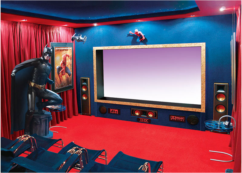

Ρίξε μια ματιά εδώ http://www.avsforum.com/avs-vb/showthread.php?t=726456
να δεις την πλάκα που πάθανε οι αμερικανοί με την κατασκευή μπετόν κάποιου στην Αυστρία.
και φυσικα ολα τα λεφτα ειναι η παρακατω φωτο....
Μακαρι να ειχα και τον ιδιο χωρο..... :cool_1: (οχι οτι δε μπορω να τον κανω....)

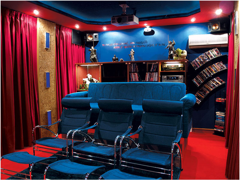

Τι ακριβως γλυτωνεις με το κουτι μπροστα στον προβολεα Γιωργο?
Μαλλον περισσια φωτεινοτητα στον χωρο? :sad:
