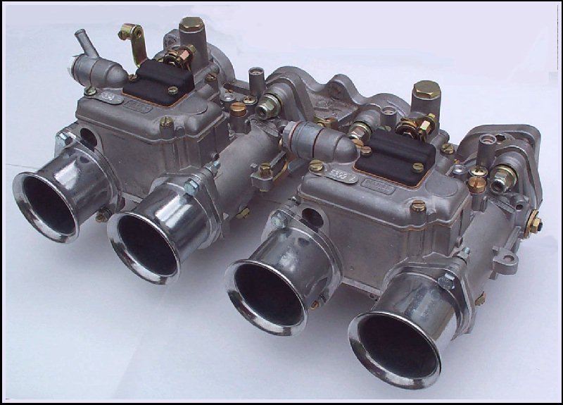

Πάντως θα σύγκρινα την κόρνα αν είναι 1,75' με καρμπυρατέρ καθέτου ροής για αυτά που κατεβάζει στις ταινίες σε σχέση με απλές καταστάσεις απλά ασύγκριτο ..
