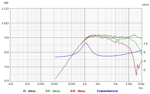

Εδώ είναι η απόκριση ενός τυπικού tweeter της Peerless:
Η Peerless θέλοντας να δώσει στο κοινό και ένα ιδιαίτερα ευαίσθητο tweeter πρόσθεσε ένα κορνάκι και ιδού το αποτέλεσμα:
http://www.parts-express.com/pedocs/specs/277-406-peerless-specifications-44808.pdf
Πρόσεξε τι συμβαίνει ιδίως πάνω από τους 10 KHz, αλλά και χαμηλά, και πως συμπεριφέρεται το μεγάφωνο αναλόγως τη γωνία.
