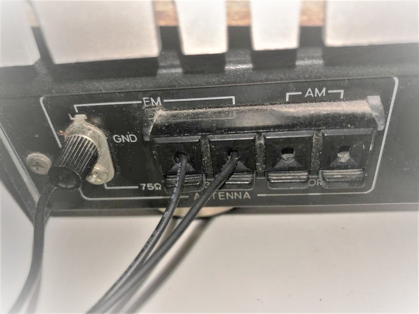

Καλημέρα από την χιονισμένη Αθήνα.Καηκε το tuner,τι πάω για επισκευή,έχει τροφοδοτικό,το παίρνω επισκευασμένο, το τοποθετώ ακριβώς εκεί που ήταν, στο ίδιο σημείο,με τα ίδια μηχανήματα, βάζω την ίδια κεραία στο ίδιο σημείο και συμβαίνει το εξής παράξενο: Όταν το πρωτοανοιγω για να παίξει, πιάνει σταθμούς (έτσι ρύθμισα τις μνήμες) ΌΜΩΣ όσο περνάνε τα λεπτά αρχίζει να χάνει την καλή λήψη, έως να λαμβάνει με το ζόρι και με παράσιτα ελάχιστους σταθμούς. Πήρα κεραία εσωτερική Τ αλλά καμιά βελτίωση.

Είσαι σίγουρος για τη συνδεσμολογία;
Από ότι βλέπω στη φωτογραφία η σωστή συνδεσμολογία για FM είναι ομοαξονικό καλώδιο 75 Ohm, το μπλεντάζ στο ασημί clamp και το μονόκλωνο να το σφίγγει ο μαύρος σφικτήρας. Άρα το ένα λευκό καλώδιο το έχεις βάλει σωστά στη θέση του μονόκλωνου αλλά το άλλο έπρεπε κάπως να το μαγκώσεις στη θέση που έχει ο δέκτης για το μπλεντάζ. Εσύ το έχεις βάλει στην θέση για κεραία των ΑΜ....
Προφανώς η μειούμενη απόδοση σε λίγα λεπτά μπορεί να συνδέεται με το β που έγραψε και ο Σπύρος παραπάνω, αλλά μήπως είναι θέμα συνδεσμολογίας;

Ναι αποτυχία επισκευής υποψιάζομαι. Το δοκίμασα κάμποσες φορές. Όταν το πρωτοανοιγω πιάνει καμπάνα. Όσο περνάνε τα λεπτά, αρχίζει και χάνει το σήμα, σε 15-20 λεπτά έχει χάσει τους περισσότερους σταθμούς και όσους πιάνει με διακοπές. :-(
Σωστά λες, είναι λάθος η σύνδεση. Είναι στην προσπάθεια μου μήπως βρω σήμα. :-(
