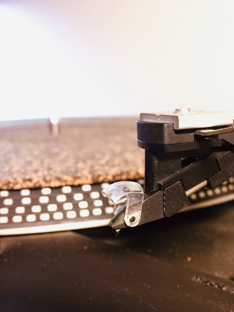

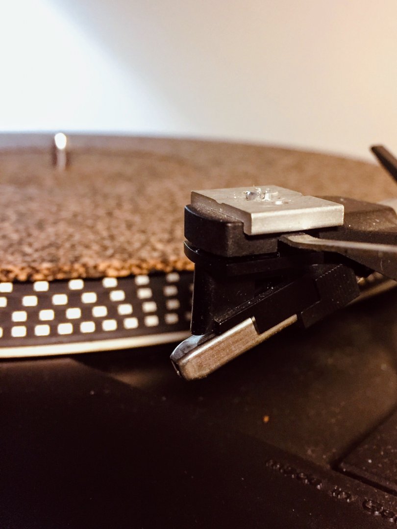

Ευχαριστώ πολύ για την απάντηση. Η αλήθεια είναι ότι οι ulm63 και 65 είναι οι πρόγονοι της OM, και είναι λογικό να φοράνε τις ίδιες βελόνες, ασχέτως του τι σας απάντησε η ortofon. Η ulm55, ως παλαιότερη, διαφέρει κάπως. Επισυνάπτω φωτογραφίες της κεφαλής μου, χωρίς και με βελόνα. Βέβαια, στο παρακάτω άρθρο είναι εμφανές ότι έχουν φορέσει βελονα ΟΜ στην ulm55:
1.480
1.127
Εγώ πάλι νομίζω ότι μια δοκιμή θα ήταν το καλύτερο.
Αν βρεις μια om βελόνα να τη δοκιμάσεις..
Πάντως όπως τη βλέπω χώρις βελόνα μια βελόνα om κουμπώνει επάνω.
