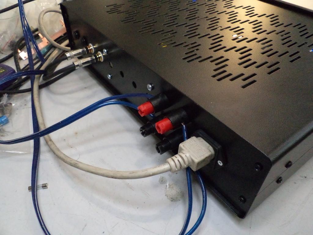

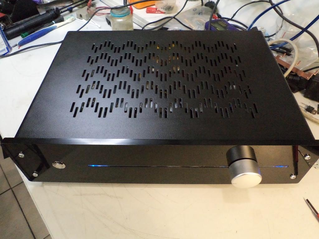

ladies and gents we are ready !!!!
Το μηχανημα ειναι ετοιμο !!!
east electronics
1.299
1.213
Προδιαγραφες
60W στα 8 ΩΜ
80 W στα 4 ΩΜ
ενεργο Bandwidth 8Ηz εως 40 KHz
Full output με 0,775mv στην εισοδο
Παραμορφωσεις THD
0,052%@1Khz rated output
0.083%@10khz rated output
0.096%20Khz rated output
Το μηχανημα εχει γρηγορες γεφυρες και συνολικα 8 πυκνωτες 6800 ο καθενας συνολικα 54400ufd /63 V
Θυμιζω οτι ως κατασκευη αυτου του τυπου δεν υπαρχει καμμια προστασια DC στην εξοδο εκτος απο προστασια VI limiter και αρα η χρηση ειναι με δικια σας ευθυνη
Νομιζω οτι αυτα ειναι αρκετα για την ωρα και τα υπολοιπα ανοικουν στους ακροατες εαν υπαρχει καποια αλλη απορια στην διαθεση σας .

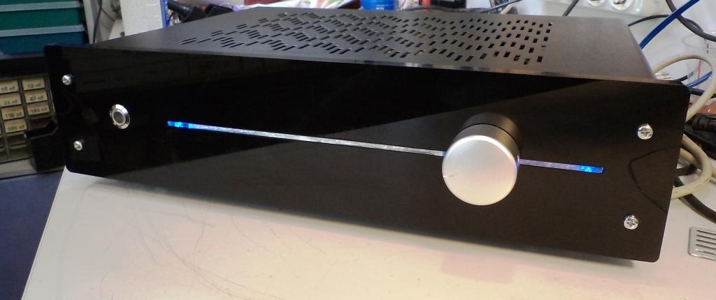

Ενημερωτικα και για πληροφορηση
-- Κοστος πλακετας ενισχυτων 68 ευρω
--Κοστος πλακετας πυκνωτων 8 ευρω
--Κοστος πυκνωτων τροφοδοσιας 30 ευρω
--Κοστος υλικων βελτιωσης αντικαταστασης 22 ευρω
--Κοστος μετασχηματιστη 40 ευρω
--Κοστος σασσι με ολα τα παρελκομενα 140 ευρω
Αν δεν εχω ξεχασει κατι συνολικο κοστος υλικων 308 ευρω με ΦΠΑ
Για την κατασκευη εργαστηκα την Παρασκευη απο τις 7,30 το βραδυ μεχρι τις 1,00 τα ξημερωματα και χθες σχεδον ολοκληρη την ημερα απο χαραματα στις 11,00 μεχρι τις 10,00 το βραδυ ..
Φιλικα
Σακης Πετροπουλος

Οσο ζεσταινει οσο στρωνει ολο και καλυτερος γινεται δουλευει ασταματητα απο το πρωι και εχει παρει τις θερμοκρασιες του κανονικα και σε γενικες γραμμες η ταυτοτητα του ως Quasi complementary ειναι σαφεστατη .
Καποια στιγμη στο παρελθον ειχα σκεφτει να ανακατασκευασω απο την αρχη ενα αρχαιο κυκλωμα με πυκνωτης στην εξοδο της Pioneer αλλα με τελειως συχρονα υλικα .
Ξαφνικα μπριζωθηκα να το βαλω μπροστα ..Ειναι σιγουρο οτι ο ηχος του θα εχει ανακριβειες αλλα το χρωμα του θα ειναι απιστευτα μοναδικο. Ειδωμεν ...ισως το επομενο προτζεκτ
Φιλικα
Σακης Πετροπουλος
